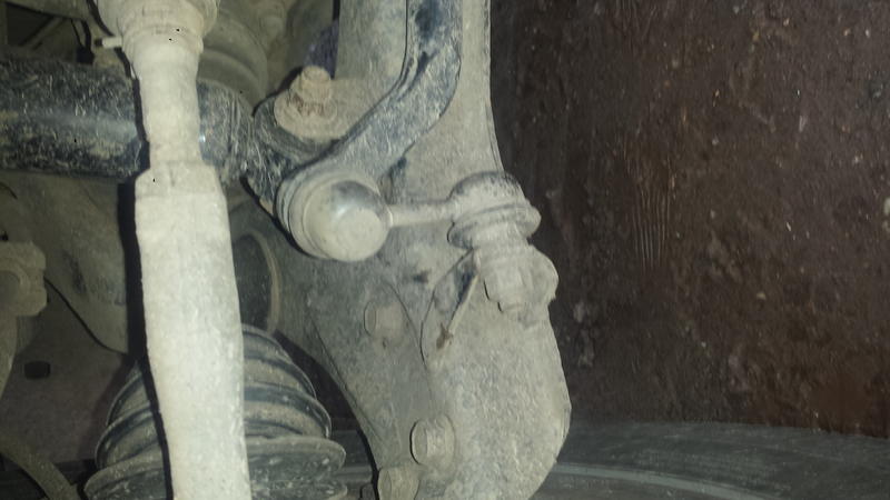

Ich lade mal hier ein Foto hoch.
Könnte es daran liegen oder ist es doch eher Radlager oder irgend ein Gummipuffer am Querlenker, den die Werkstatt nicht gefunden hat?
Was kostet ein Radlagerwechsel und gibts da viel zu beachten. Habe bisher nur an Actross und Anhänger gewechselt und würde das vllt lieber machen lassen. Die Gummipuffer könnte ich selbst tauschen, weiß da jemand wie die heißen? Sollte ich dafür zu Mitsubishi Werkstatt oder gibt es hier zwischen Mannheim & Karlsruhe eine gute Werkstatt, die den Fehler finden könnte?
Das Bild ist leider gedreht, aber ich denke man sieht was gemeint ist :)

Winke Winke Auf dem Bild hast Du die Koppelstange vom Stabilisator drauf. Die hat nix mit unruhigem Lauf zu tun.
Wurde denn das Fahrzeug komplett vermessen? Ein derart derber Schlag auf die Radaufhängung der nicht nur die Reifen sondern auch die Hinterachse killt hat vorne vieleicht auch was beschädigt.
Was meinst Du mit ´dreht sich schwer´? Wenn sich das Rad schwer dreht ohne dabei üble Geräusche zu machen hängt eher der betreffende Bremssattel.
Eine beliebte Ursache für Unwucht ist die Art der Auswuchtung. Bei PKW über das Mittelloch der Felge, bei Geländewagen jedoch über die Radbefestigungslöcher. Wird von den Reifenhändlern gerne auch PKW-mässig gemacht.

Erstmal danke für die Auskunft. Nein ich meinte das kleine Doppelgelenk an der Koppelstange. Das kannst links leitmal danke für die Auskunft. Nein ich meinte das kleine Doppelgelenk an der Koppelstange. Das kannst links leichter links/rechts bewegen als andere Seite. Aber wenn das nix damit zu tun hat dann isses das auch nicht.
Vermessen wurde es. Der Schlag war eigentlich gar net so heftig. Aber jetzt einmal zur Info, die noch fehlte. Das Rad steht nicht ganz 100% gerade sondern oben leicht nach innen gedrückt. Werkstatt sagte, mehr kannst da net einstellen. Könnte natürlich sein das ab 100kmh nicht mehr alle Vibrationen an den Stoßdämpfer weitergegeben werden und ich die dann spüre, aber so fühlt sich das nicht an. Die Vibration ist ja ständig, unabhängig von Fahrbahnbelag.
Das bedeutet eigentlich, die Radaufhängung ist soweit verbogen das ein Einstellen des Radsturzes auf Sollwerte nicht mehr möglich ist. Das Auto ist leider krumm und Du musst Dich mit 100 km/h begnügen.
