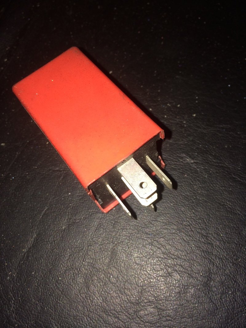

Wirklich ganz toller google-tip, nur leider nicht zu Ende gedacht Hau mich, ich bin der Frühling (wie auch rotfl bei fehlen jeglicher praktischen Erfahrung) Um das Teil einzubauen muss man die ganze Verkabelung ändern, Schaltplan gelesen und verstanden?Man muss einen 2. Taster oder Wechseltaster einbauen. Originaltaster und Kontrolleuchte funktionieren damit definitiv nicht. Ach ja um die Verkabelung zu ändern muss Armaturenbrett (Displaygehäuserahmen und Schalter-/Radiokonsole raus.) Das dauert wohl seine Zeit, so dass deine "superschwachsinnigeBilliglösung" bei fehlen jeglicher doku am Ende noch mindestens doppelt so teuer ist wie eine prof. Lösung wo man in 5 Minuten einfach die originale Frontscheibenheizung-timer-Unit gegen ein eventabhängiges Tastrelais austauscht. Einfach umstecken, alles bleibt original. Tasten EIN Tasten AUS und nur wenn der Motor läuft. fertig.
Es mag ja sein, dass es für deine Homöostase unabdingbar ist, auf alle meine Beiträge in irgend einer Form zu reagieren. Falls das irgendwie eine Aufforderung zu einem geistigen Duell sein soll, dann solltest Du dich doch besser erstmal bewaffnen und google wird dir da nicht wirklich helfen.
@flashi: Ich wünsche mir zu Weihnachten einen "ignore-button" YES
Tastrelais: programmierbar. Als Gehäuse diente ein alter "Cruise-control-inverter-switch" vom RRC
Kosten für die Elektronik incl. neuem Gehäuse, deutlich weniger als 50,00€
