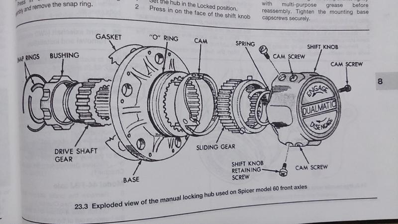

Ich suche für die spicer 60 Freilaufnaben den "cam" über den die Freilaufnaben geschlossen/geöffnet werden. Diese wurden aus einem mir unbekannten Grund ausgebaut und fehlen nun. (weiss da jemand einen möglichen Grund? fzg hat kaum 25t km)
Kennt jemand eine Quelle für diese Ringe?

Ach so: Die Cams sollte die hier sein, für die "Dualmatic"-Naben:
http://www.quad4x4.com/cgi-bin/commerce.cgi?preadd=acton&key=50160

Sackstarck! Vielen dank für den Link! werd ich gleich bestellen...
