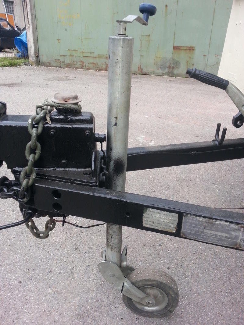

die Handbremse nimmt der Tüv so nicht ab , ebenso ein Stützrad muss drann sein .
Rückleuchten hab ich vom G Drann , und zivile Zugöse .

hm...handbremse(n) funktionieren super. da müßte es dann schon einen guten grund geben warum diese nicht erlaubt ist.
beleuchtung kommt eine multipoint dran wo das dreieck schon in der leuchte integriert ist. ist platzsparender.
stützrad ist eigentlich nicht zwingend nötig wenn eine stabile stütze verbaut ist. und das ist sie.
und die natozugöse bleibt definitiv dran! zumal es auch keine andere möglichkeit mit der hydraulikauflaufbremse gibt.

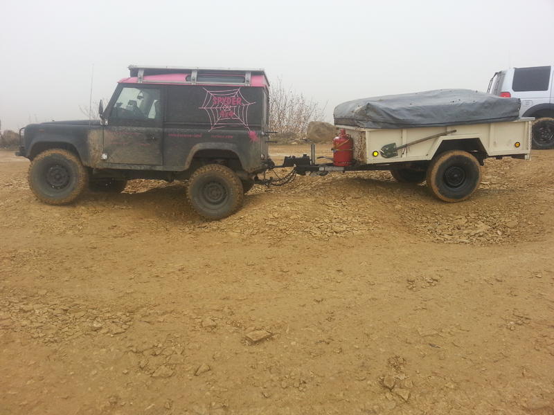

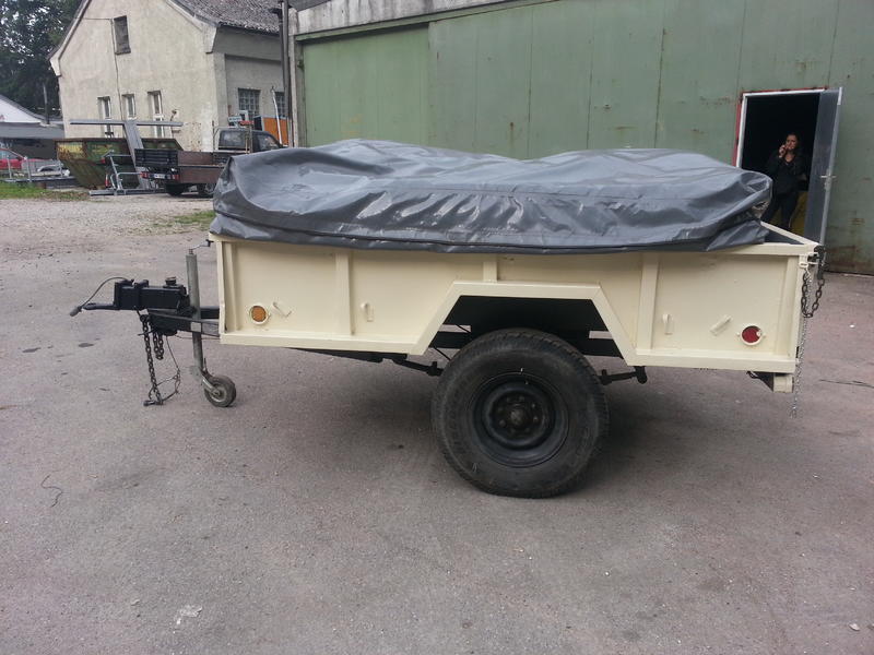

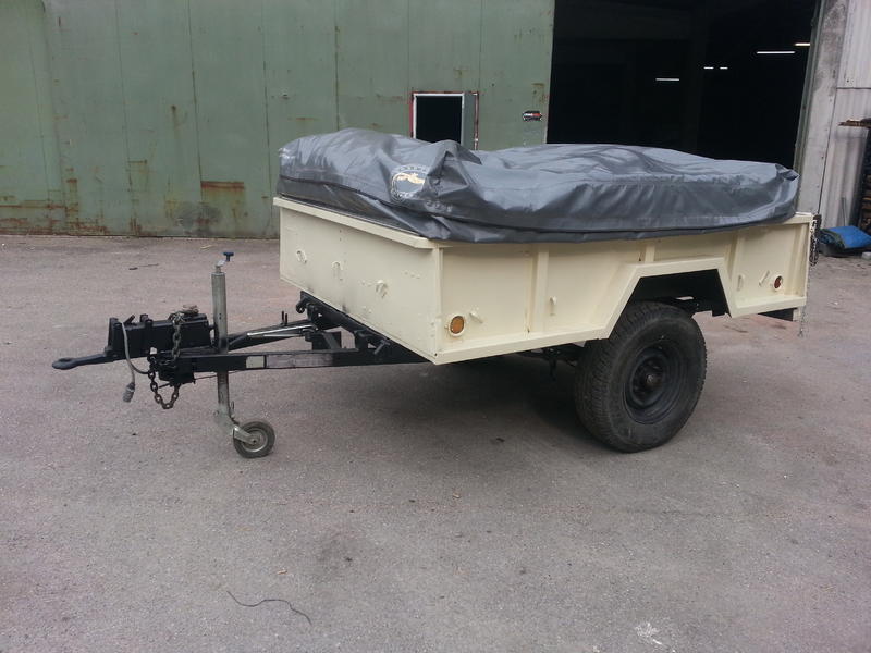

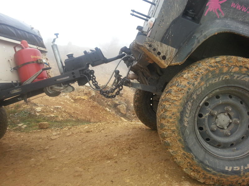

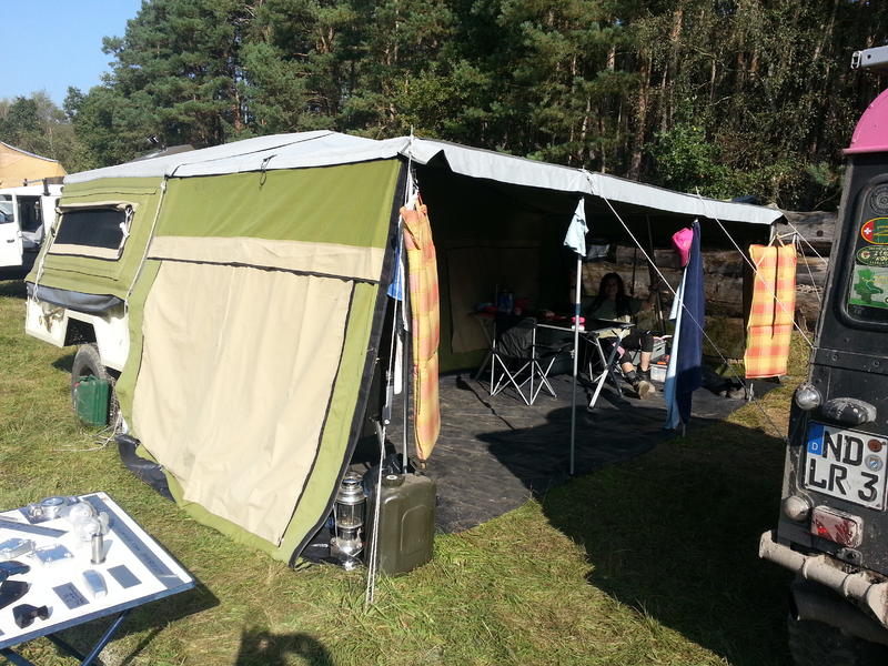

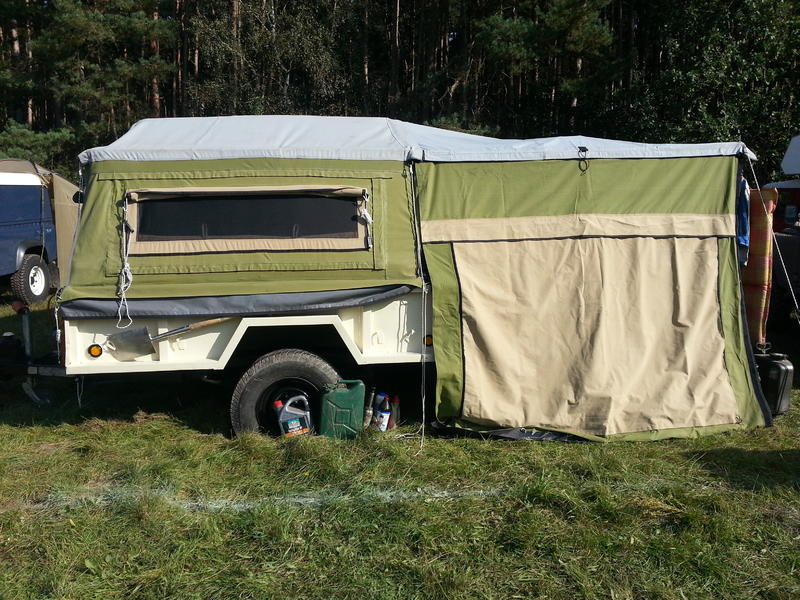

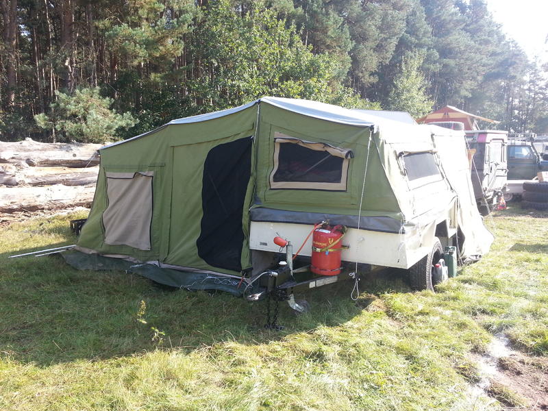

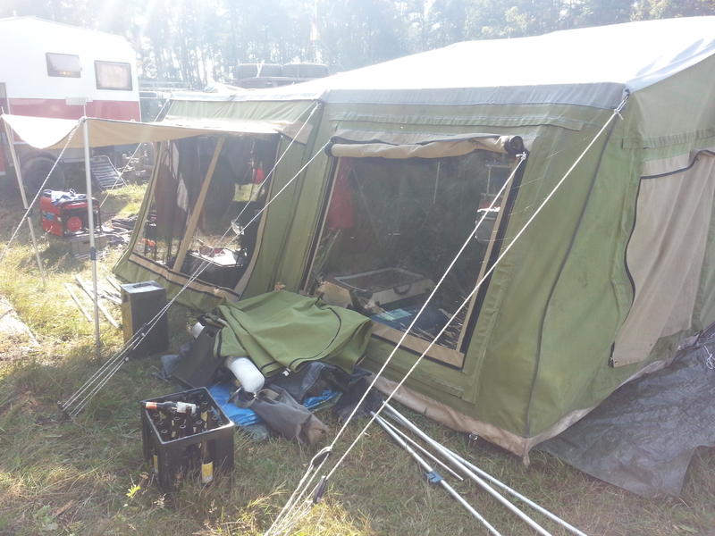

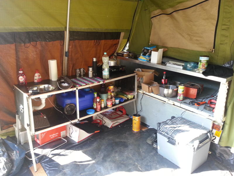

Unser M101A2 Camp Trailer
er verfügt mittlerweile über ein Wechsel System Kugel/ Maulkupplung .
Strom,LED Beleuchtung Küchenblock ( ist jetzt auch fast fertig ), Toilette,Heizung und und und .
was noch gemacht wird : Gasflaschenkasten , Kurbelstützen klappbar, Rückleuchten und Nummernschild an die Seite bauen zur Verbesserung des Böschungswinkels. Seitliche Klappen zur besseren Beladung.
wer Info zum Tüv brauch kan jederzeit anrufen , das ganze ist ein Akt hoch 10 und schweineteuer.
was sein Muss , seitliche Strahler nur in Gelb , Hintere Strahler weg nur Dreiecke, Nebelschlussleuchte.
Handbremse ist defizil da eine Prüfung auf einem Rollenprüfstand nur mit einem Hebel machbar ist ( Gleichmäßigkeit )
Die Auflaufbremse funzt eigentlich suuper .
wer will kann ihn auch mieten :-)

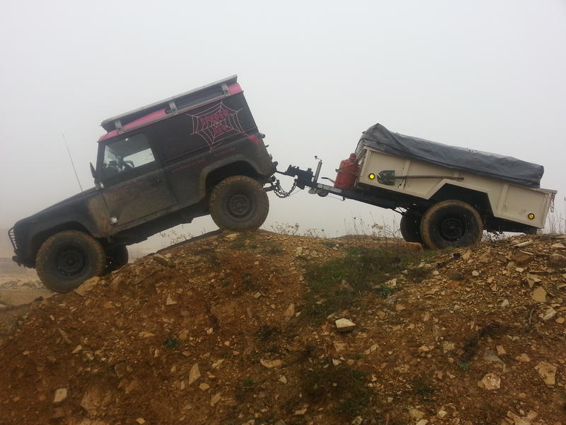

Na ja , im Gelände ist weniger Gewicht egal ob Auto oder Anhänger immer besser, jedoch fahre ich mit Hänger überall hin wo ein Reisedefender zb 110er auch durch fährt , vlt sogar weiter .
bergab kann man die M101A2 Bremse auch deaktivieren Love it
san ned blöd die Amis :-)
Reisefertig mit allem Krempel wiegt der Trailer keine 1100KG YES
