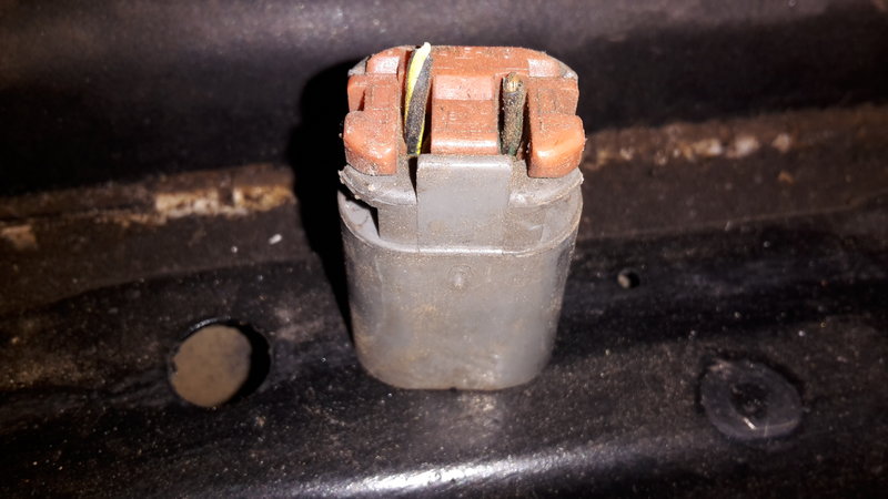

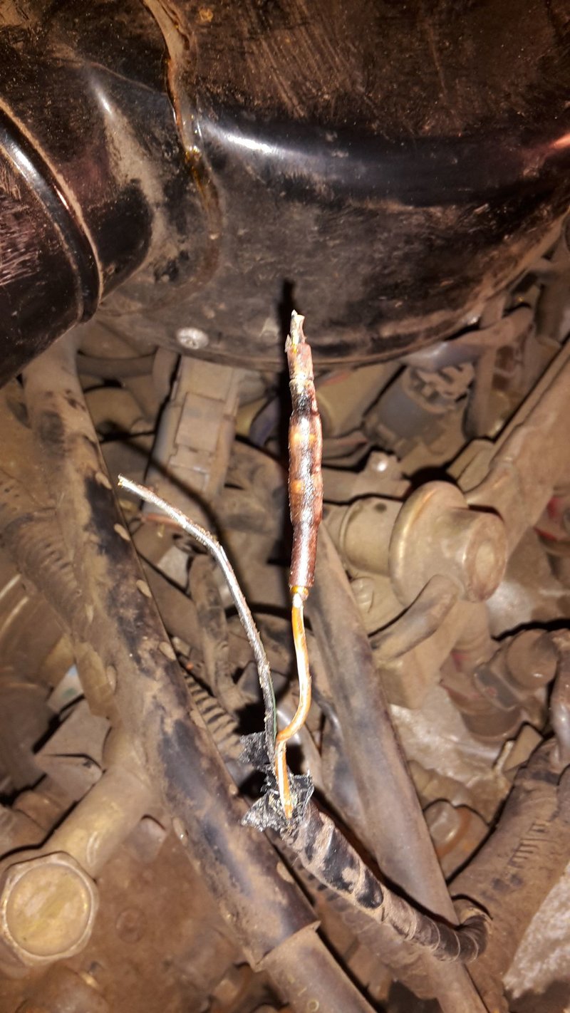

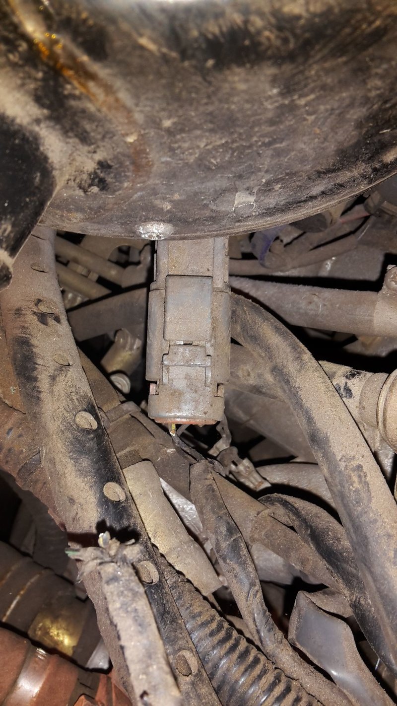

Scheint als wenn Du Recht gehabt hättest. Eigentlich wollte ich den Thermostaten wechseln. Nachdem die Schlauchschelle am Luftmassenmesser total lose war, habe ich mal überal dran gewackelt und hatte plötzlich das Kabel vom LMM in der Hand. Direkt hinter dem Stecker abgegammelt.
Nachdem ich ein bißchen die Isolierung aufgedröselt habe, hat da offensichtlich schon mal einer "repariert":
Die Frage ist: Was tun? Die Kabelreste sind zum Anlöten sehr knapp. Bekommt man die Stifte irgendwie zerstörungsfrei aus dem Gehäuse (ziehen, schieben mit Spitzzange hat nichst gebracht). Wenn ja, die sind ja bestimmt aufgecrimpt... Wo bekommt man neue Kontakte her?
Ich würde ja auch einen abgeschnittenen Stecker aus einem Schlachter nehmen, falls jemanden einen hat ...

Gerade sehe ich, dass aus dem LMM unten auch nur zwei Kabel herauskommen ... dann wäre es wohl am einfachsten einfach einen zweipoligen AMP Superseal zu verbauen ...

BeitragVerfasst am: 16.12.2014 13:10:07    Titel:
Den Stecker kannst du zerlegen.
Mach die braune Kappe ab.
Dahinter siest du die Kunsstoffriegel, die den Kontakt halten.
Mit einer Nadel entriegeln und den Steckerstift ziehen.
Entweder lötest du direkt an den Resten an oder machst Bilder von den Kontakten.
Habe einiges an Nissan Stecker liegen.
Mit etwas Glück, finde ich etwas passendes, die ich dir zusenden kann.
So hättest du ein paar cm mehr Kabel zum anlöten.

Ja, im Prinzip schon. Es sei denn der Vorbesitzer hat schon mal einen Kontakt nachgebastelt und die Zugentlastung nicht vernünftig gecrimpt. Ein Kontakt ging ganz leicht heraus (wenn man erstmal wieß wie es geht), der andere nicht vor und zurück.
Ich hasse Kfz Elektrik so ganz generell .... trotz einschlägiger Ausbildung (aber da gab es überall gescheite Klemmen zum
Schrauben und generell zweipolig, nicht dieser Masse über Karosserie Mist ;-)
Weiß zufällig jemand, welche Crimp Kontakte in den Steckern verbaut sind? In diesem konkreten Fall sind die Dinger rechteckig mit einem Aussenmaß von 4,2mm x 3,2mm ... sehen am ehesten aus wie diese hier:
http://www.ebay.de/itm/10x-Mini-ISO-Kontakte-weiblich-Pins-Stecker-Buchse-Pin-Adapter-Micro-Timer-Crimp-/260988635219?pt=Kabel_S... [Link automatisch gekürzt]
http://www.conrad.de/ce/de/product/742966/AIV-Kontakte-fuer-Mini-ISO-Gehaeuse-05-1-mm/?ref=bundles&rt=bundles&rb=1
Leider stehen da keine Maße bei. Die Stecker von meinen AMP Superseal sind jedenfalls etwas kleiner und passen nicht als Ersatz.
