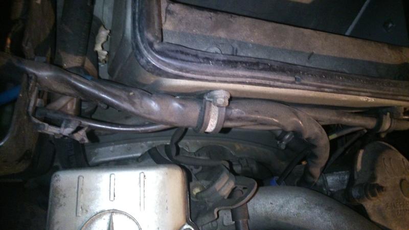

Ich meinte das Regelventil, welches von einem, Gestänge angesteuert wird, sitzt vor dem "Lufteinlasskasten" weisst du wo ich meine? Bei den kürzeren Motoren kommt man richtig gut zu.

Du meinst aussen dort wo die Wasserschläuche in die Kabine gehen?
Dort ist rechts davon der Lufteinlasskasten.

BeitragVerfasst am: 02.01.2015 12:18:20    Titel:
Falls du es noch nicht gefunden hast, mache ich dir ein Bild. Lass es mich wissen.

Schein doch einen Unterschied zwischen W461 und W463 zu geben
Bei mir sitzt das Heizventil mal nicht aussen, jetzt vermute ich das es doch innen liegt und ich hoffentlich gut dazukomme :-(
