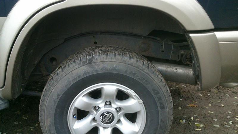

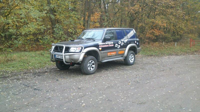

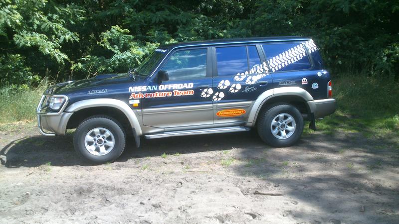

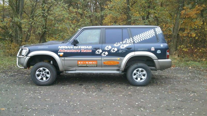

Eines vor dem Umbau na und danach der Unterschied ist enorm, und nicht nur was das Ausehen betrifft. Im Gelände fährt sich der Wagen endlich mal so als wolle er nicht ständig einbuddeln...einfach super..naja einzig und allein das Fahrverhalten auf der Straße hat gelitten...

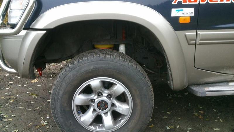

Zu den Umbaumaßnahmen: Vorher 13 Jahre altes Serienfahrwerk (ausser die Monroe Adventure Stoßdämpfer vorne, welche ich ja vor einem Jahr austauschen mußte nachdem mir die alten Dinger brachen)
Jetzt ist drin: Trail Master Stage II Sport Komplettfahrwerk Höherlegung 60mm, sowie Federspacer Höherlegung 40mm.
Nächstes Nachrüstprojekt: Trimpacker vorne und einstellbarerHinterachs HD Panhardtstab sowie HD Hinterachslenker.
Soviel erstmal zu den jetzigen Veränderungen.
Viele liebe Grüße von Vilvan aus Berlin!
P.S. Das erste Bild ist vor der Höherlegung ..alle folgenden danach..
Ach ja bevor die Frage kommt..Reifen kommen natürlich eine Nummer größere MT´s drauf..

Mein Beileid und viel Glück mit den Federn.
Bei fast allen im Forum gab es nur Probleme.
Fahre es erst einmal, bevor du die Panhardstäbe einbaust.
Denn meistens sacken die Federn durch.
Bei mir waren es mit den 1. mehr als 20mm.
2 Federn waren krumm.
TM hat sie zwar getauscht, aber das Problem ist damit ja nicht aus der Welt.
Zwar haben sie schon vor Jahren HD Ferdern angekündigt, aber dabei blieb es leider auch.
Meine Empfehlung sind Federn von einem anderen Hersteller zu verwenden und die zu verkaufen, solange sie noch gut sind.

Hoffentlich hast du auch die längeren +100mm Dämpfer drinne Unsicher

Danke für Eure Hinweise..ich hatte ja im Vorfeld schon viel zum Thema Fahrwerk von TM recherchiert und da gibt´s im Net zweigeteilte Ansichten! Fakt ist die meinigen TM by Maas sind neu und sind wohl auch ganz stark verbessert worden gegenüber den Ausgaben zuvor...auch muß ich sagen..schlimmer als das Serienfahrwerk was vorher drin war kann es nicht sein..wie beschrieben...im Gelände jetzt ein vollkommen anderes Fahrzeug, nur auf der Straße ist er spürbar schlechter geworden...aber Straße ist ja eh nicht das Element des Patrol...schon mein Terrano II fuhr ja auf der Straße sch....!
Und zu den Dämpfern sei gesagt..es ist wie gesagt ein Komplettfahrwerk Stage 2 mit Komplett Höherlegung 60mm..das Stage 3 hat 100mm Höherlegung..aber dafür habe ich ja die 40mm Spacer drin..

Tja und somit hast du jetzt nix zusammenpassendes eingebaut Nee, oder? Stage2 ist einfach nur die Dämpfergeneration Vertrau mir Du hast jetzt 100mm Höherlegung aber deine Dämpfer gehen nur bis 60mm Höherlegung.
BeitragVerfasst am: 26.12.2014 21:23:30    Titel:
Bau mal nach einem Jahr die Federn aus.
Wenn sie noch am Stück und nicht verbogen sind, dann haben sie wirklich nachgebessert.
Würde mich wirklich interessieren!
Drücke dir die Daumen.
Die TM Dämpfer sind wirklich nicht schlecht.
Persönlich war ich mit dem Original Fahrwerk enorm zufrieden!
Denn die meisten Y61 Federn sind nach 200tkm noch in einem sehr guten Zustand und finden dann noch den Weg in einen Y60, der gute 5cm an Höhe gewinnt.
Das schlechte Fahrverhalten kommt eher von defekten Buchsen und Dämpfer.
Denn deine Federn sahen jetzt auf dem oberen Bild auch noch sehr gut aus!
Er hatte ja seine originale Höhe!
Und bei 40mm Spacern, ohne angepasste Federwegsbegrenzer, sind Schäden und Probleme bei der Reklamation vorprogrammiert!
