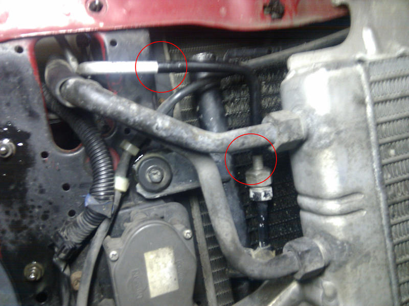

Hallo zusammen,
hatte vor zwei Monaten die Klimaanlage neu befüllen lassen. Bis jetzt funktioniert alles ordnungsgemäß und es gibt auch kühle Luft.
Die letzten Tage ist mir an der Leitung zwischen Kondensator und Trockner ein Austritt von Kühlmittel aufgefallen (Kontrastmittel + kleine Bläschen).
Dies tritt direkt an den Übergängen auf (rot markiert). Der Verlust scheint minimal zu sein, könnte im Sommer aber kriegsentscheidend werden Ätsch.
Unterdruck hat die Anlage damals beim evakuieren wohl gehalten. Jetzt meine Frage - ist diese Leitung an den Stellen irgendwie verpresst bzw. hat jemand noch so ein Teil? Mich verwundert der schwarze Teil.
Preis bei Nissan Deutschland über 100€ / Lieferzeit unbekannt. In Dubai $35, aber leider ebenfalls nicht lieferbar.
Danke und viele Grüße
Michael
BeitragVerfasst am: 25.12.2014 20:03:51    Titel:
Sieht aus wie ein üblicher 1/4" Überwurf für Klimaanlagen mit entsprechendem Rohr.
Hab ick ohne Ende zu liegen, das Rohr ist Meterware. Würde ick mit Schrumpfschlauch überziehen.
Bau das Rohr aus und lass es Dir bei nem Klimabauer vorOrt nachbauen, Material ca 5 Euronen oder mach nen Foto auch von der anderen Seite und miss die Länge, denn press ick Dir eens und schicke es gg Unkosten und Porto zu.

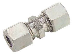

das ist doch ein 8er oder 10er Rohr oder?
einfach ne Hydraulikverschraubung einsetzen an der Leckstelle, fertig

DerGlonntaler
BeitragVerfasst am: 26.12.2014 20:49:00    Titel:
bei diesen Teilen muß nix verpresst werden, anschrauben, fest, dicht und zwei 17er oder 19er Schlüssel dürfte jeder haben
Löten kann nicht jeder
BeitragVerfasst am: 26.12.2014 22:16:43    Titel:
... na denn werden meine über 30Jahre Erfahrung im Klimaanlagenbau wohl vorn Arsch sein, sorry....
Die abgebildete Verschaubung ist für Wasser, ähnliches gibt es auch für Hochdruck... der Fachman wird löten weil er es kann.
DerGlonntaler
BeitragVerfasst am: 26.12.2014 23:06:10    Titel:
icke1261 hat folgendes geschrieben:
sind sie, 30 Jahre nix gelernt
brauchst Du eventuell ne Brille?
vielleicht hilft dir das
http://www.ebay.de/itm/171029621059
bisschen runterscrollen da sind genaue Bilder
und manche glauben ja nur Wikipedia, auch wenn da viel Schmarrn steht
http://de.wikipedia.org/wiki/Schneidringverschraubung
Nee, oder? Nee, oder? Nee, oder?

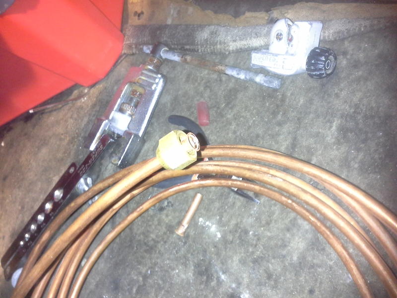

Hallo zusammen,
hier noch ein Bild von der anderen Seite (am Trockner). Anschluss auf dem Bild unten kommt von der schadhaften Leitung.
Wenn dann wird die ganze Leitung getauscht. An der engen Stelle möchte ich nur ungern Zwischenstücke reinfummeln.
Die Anschlüsse müssten alle ähnlich einem F-Bördel bei Bremsleitungen gewesen sein. Also mit beidseitigem Dichtkonus.
Viele Grüße
Michael
