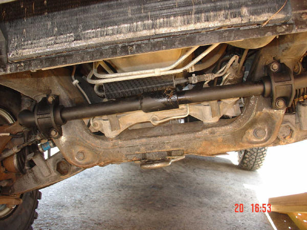

Eine etwas - na ja - eigenwillige Methode habe ich hier anzubieten.
Hatte ein Spanier an seinem Ford Explorer II praktiziert:
Stabi getrennt und mittels Buchse und Verriegelungsbolzen wieder zusammengeführt.
Überzeugt mich nicht Hau mich, ich bin der Frühling ...... soll nur eine Gedankenanregung sein.

BeitragVerfasst am: 19.09.2006 21:16:56    Titel:
Falk hat folgendes geschrieben:
Problem könnte bei dieser Konstruktion vielleicht sein, dass das Drehmoment zu groß ist für den Bolzen und dieser abgeschert wird. Sind ja recht lange Hebel an dem Stabi,
weshalb auch die Bolzenverbindung ziemlich spielfrei sein sollte.
Aber wenns hält, ist die Idee ganz gut. Sollte man nur nicht durch ausprobieren herausfinden. Hau mich, ich bin der Frühling

BeitragVerfasst am: 19.09.2006 21:34:34    Titel:
@Falk: Das ist das Prinzip von stabitrenner.de ... Und naja, finds für die enormen Belastungen auch nicht so optimal, da sich der Bolzen / das Loch sicher ausleihert. Unsicher
