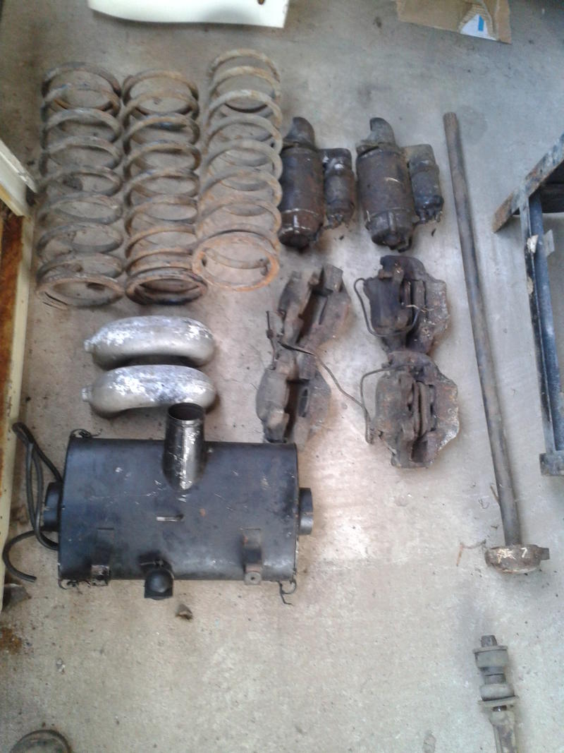

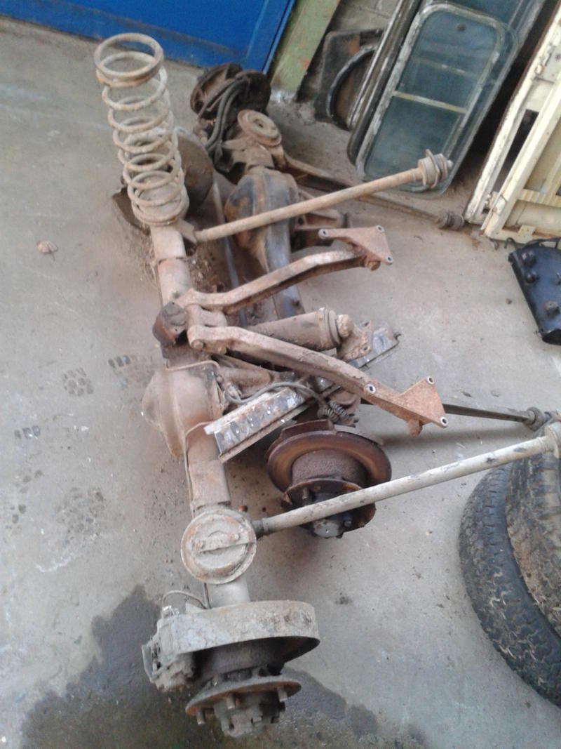

Ich habe hier so Zeug von einem range Rover in einer Scheune gefunden. Der schwarze Topf ( Luftfilter ?) ist mit Stahlwolle gefüllt. Vermutlich das gleiche Zeug mit dem die englischen Omi´s im 2.Weltkrieg die Panzer gestrickt haben. Die eine Steckachse liegt ja schon freundlicherweise lose bei und zeigt die grobe (10 Spline ?) Verzahnung.
Kann jemand von Euch das Zeug zuordnen?

Da ich da zwei Stromberg-Vergaser-Rohre zu sehen glaube, sollte das alles ein Model range Rover Classic 1979-1985 sein...Grob ins Blaue geraten.

Hatten die Dinger irgendwann mal Stossdämpfer bekommen. Also so wie bei richtigen Autos links und rechts?

Vorne sind die Stoßdämpfer in der Feder (siehe Löcher in den Tellern) und hinten unterhalb vom Achsrohr....Also da sollten sie sein.

Ja, dachte ich auch aber die Hinterachse hat nur einen Zentralstossdämpfer in der Mitte Obskur
Wut Da kann ich aber sowas von garnix für meinen Defender gebrauchen.
BeitragVerfasst am: 07.01.2015 17:54:11    Titel:
Das in der Mitte ist kein Stoßdämpfer, sondern der Versuch eines Load-Level-Ausgleichs. Der Name ist mir grade entfallen...

Dann muss ich die Achse mal anheben (wenn es meinem Rücken besser geht) und schauen ob da was ist. Hab bisher nichts gesehen an dem bleischweren Ding.

Das in der Mitte heißt Boge Supi
Funktion wie Flashman schrieb YES
Da sieht man die Aufnahme der Stossdämpfer gut Smile
Boge Niveaumat oder so ähnlich.
Ansonsten beim MY ja so 76-80 ins dunkelblaue geraten.

Die Zipfelchen welche von der Achse abgehen? Ich glaub die hab ich (natürlich die Achse) nicht. Morgen mal schauen.

Ja, die "Zipfelchen" eins nach vorne und eins nach hinten, habe damals die Stoßdämpfer rechts vor und links hinter Achse montiert!!!

das ding heisst nivomat und wurde von boge gefertigt.
das ding funktioniert übrigens super und wurde im RRC und auch im Defender 200 tdi verbaut ,da aber nur gegen Aufpreis.
die achsen sind eindeutig aus einem RRC ,bj ca. 78 bis 88.
läst sich problemlos in jeden Defender einbauen ,die steckachsen sind halt 10 Spline.

Und ja, mit Brille hab ich die Stossdämpferbefestigungszipfelchen gefunden.

Inzwischen sind die Stoßdämpfer aber auf einer Seite der Achse. Entweder Du schweisst die um oder montierst die Aufnahme am Rahmen an einer Seite vor bzw. hinter die Achse. Die Bohrungen sollten eigentlich da sein.
