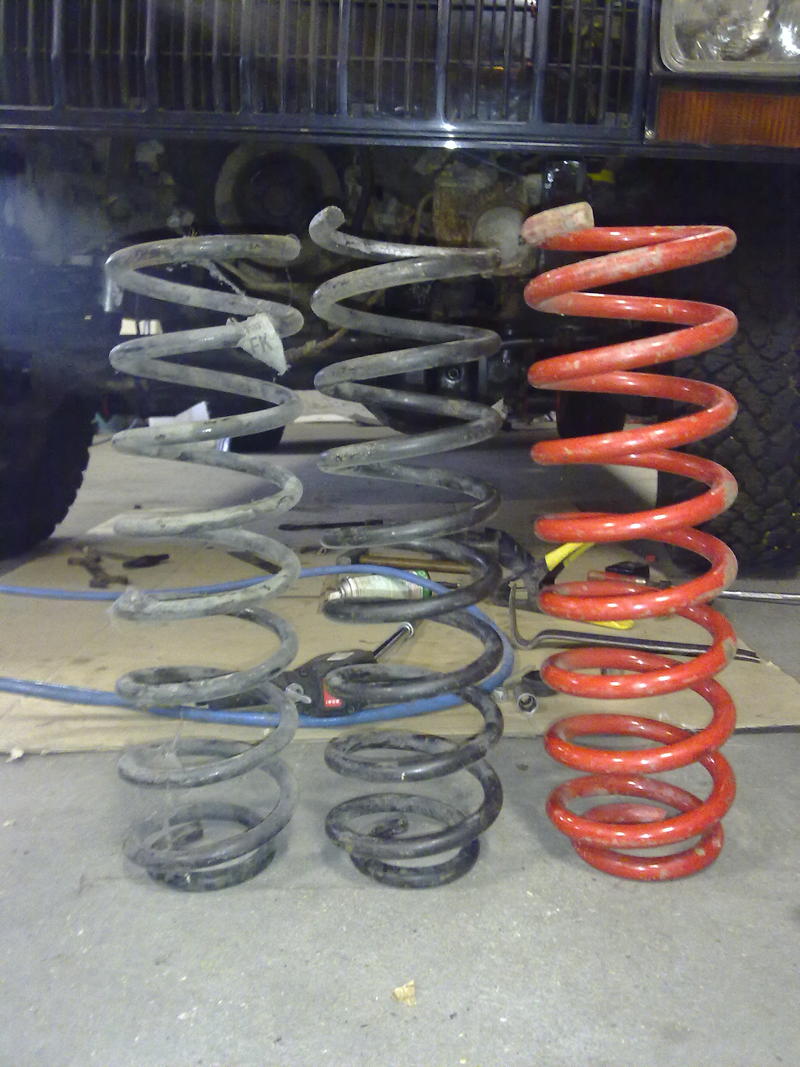

von links nach rechts:
XJ serie ZJ serie XJ Trailmaster +3"
alle fast gleich hoch / vielleicht XJ serie 0,5cm niedrieger
Windungsstärke/Drahtdurchmesser
13,4mm 13,8mm 16,2mm
Standhöhe im eingebauten Zustand
55cm 56,5cm 59cm
Federhärte/-rate
weich härter noch härter --- aber alles relativ zu bewerten
warum sind nun alle Federn fast gleich hoch im ausgebauten Zustand,
ganz einfach, weil die unteren Lenker (Serie) den Ausfederweg begrenzen,
die stoßen sonst an den Federteller an.
Der Grad der Höhe wird durch den Durchmesser erreicht.
Noch Fragen oder Anmerkungen ????????????
... das wollte ich mal loswerdern
Gruß Micha

BeitragVerfasst am: 18.01.2015 11:49:44    Titel:
Interessant wär jetzt noch näherungsweise die Federrate rauszubekommen.
Also Federn irgendwie einspannen und dann mal mit 200kg, 400kg belasten und die Einfederung messen.
Als Einspannvorrichtung eignet sich gut das Auto, als Belastung kann man Sandsäcke oder vergleichbares auf die Motorhaube stapeln. Supi

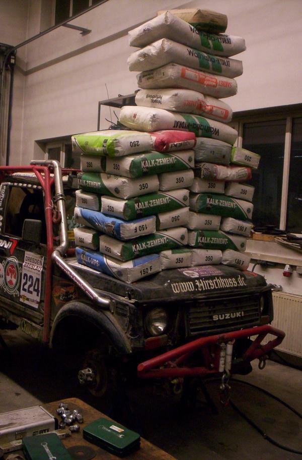

BeitragVerfasst am: 18.01.2015 12:08:16    Titel:
Das sind die Herren Ingeneure Nee, oder?
Ich kann mal die Belastung / das Gewicht messen, welches im eingebauten Zustand auf
die Feder wirkt und dann vielleicht mal 200 kg draufpacken aber nur wenn du mir die
200 kg Gewichte zuschickst Ätsch
oder ich schicke dir die beiden linken Federn, dann kannst du es selber probieren
aber die rote bleibt im XJ , achso und die mittlere habe ich gerade verkauft Grins
PS: meinst du, meine Motorhaube könnte sowas aushalten Obskur

fussel hat folgendes geschrieben:
Klar, du brauchst nur eine Domstrebe. rotfl rotfl
Ernsthaft: Freie Länge ist eben nicht alles. Näherungsweise kann man das wohl mit der bei Wikipedia angegebenen Formel berechnen:
http://de.wikipedia.org/wiki/Federkonstante
Demnach müsste die ZJ Feder ca. 10-15% härter sein als die XJ - und die TM ist über doppelt so hart! Obskur
Natürlich gut möglich, dass zum einen die TM eine dickere Beschichtung hat - und zum anderen müssen die 75mm weniger Einfederung bei gleicher Last ja auch irgendwo her kommen.

BeitragVerfasst am: 18.01.2015 15:06:18    Titel:
The Rat hat folgendes geschrieben:
Interessant interessant... allein deswegen, weil ich mir grad ne Bestellliste für ne geringfügige 2" Höherlegung für den XJ zusammenstelle. Hmm, vorn schwanke ich noch zwischen Spacer und Feder, da der Cherokee überwiegend die Strasse rollt.
Thx für die Info!
Greetz
ZJ-Feder meiner Meinung nach besser weil etwas härter / straffer und zu dem noch etwas höher,
aber es kommen wohl nicht ganz 2" dazu.
Straße : VA ZJ-Federn, HA Aale rein und die restlich gewünschte Höhe Spacer vorn und hinten ggf längere Schäckel
... ist aber meine Meinung Ja

34x30kg=1020kg Respekt
ok, kannste mir zuschicken rotfl
zu der Federrate, hier wird es jetzt kompliziert, wenn man es nicht errechnet, weil
ließ dir MEINE Meßwerte durch, da hat die rote Feder auch keine 3" mehr als die normale vom XJ
Kommt vielleicht daher, das mein XJ vorn schon mächtig erleichtert worden ist Ja
das verfälscht ja meiner Meinung nach das Ergebnis, weil ja die Federrate auf das Normalgewicht abgestimmt wurde.
Also würde man doch messen müssen Wut
Micha
... 1t auf meiner Motorhaube Nee, oder? , will ich mir gar nicht vorstellen, warum auch Nee, oder?

Die Federn sind ausgebaut fats gleichlang wiel sie so gewickelt wurden...
Wenn das Auto nix wiegt liften die natuerlich nicht anders, pack 400 kg drauf und man sieht den Unterschied....
Wer Lust hat sucht sich mal die Mercedes G Federdieagramme und Daten ausm Netz und vergleicht die Federkennlinien mit den Federdrahtdurchmessern und der unbelasteten Hoehe. Viel Spass dabei ( ich habs bereits hinter mir...)

ein samurai kann halt alles wegstecken Der Oberlehrer spricht, also zuhören!
