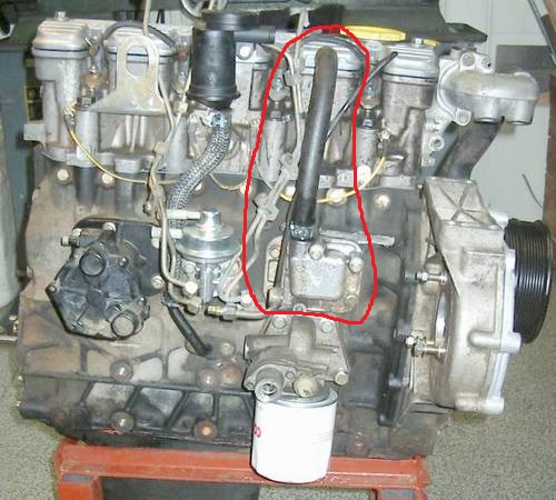

BeitragVerfasst am: 03.02.2015 08:34:43    Titel:
Hallo zusammen,
ich habe am Wochenende einen gebrauchten Motor erstanden und gestern den Kopf abgenommen. Soweit so gut.
Mir ist bei der Demontage ein, wie ich vermute, Entlüftungsschlauch aufgefallen, den es an meinem Motor nicht gibt. Ich habe mal ein Bild von Rainer´s Seite angehängt, wo man den Schlauch gut sehen kann. Sollte ich diese Entlüftung an meinem Motor nachrüsten oder lasse ich das so wie es ist?
Bei meinem Motor ist auf dem Block nur ein flacher Deckel verschraubt. Danke für Eure Meinungen.
Thomas

BeitragVerfasst am: 03.02.2015 11:53:36    Titel:
Mir sind, soweit ich mich erinnern kann, noch keine Motoren ohne diese Entlüftung aufgefallen. Den Vor- oder Nachteil kann ich Dir aber auch nicht nennen, aber wenns schonmal ohne Zusatzkosten vorhanden ist .......

BeitragVerfasst am: 03.02.2015 20:25:21    Titel:
Danke Rainer, ich habe mal die Bildersuche der großen Suchmaschine bemüht und bin zu dem Schluss gekommen - es gibt beide Varianten. Werde mir den zusätzlichen Aufwand sparen und meinen Motor so lassen wie er ist. Das hat ja schließlich schon 460000 km so funktioniert und einen dringenden Grund die Entlüftung nachzurüsten scheint es bisher nicht zu geben.
