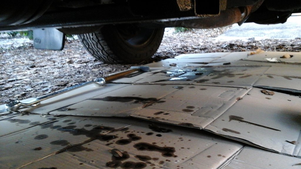

Ich hab einen sehr günstigen Discovery 2a Automatik bj. 2003 mit 4,6 Liter V8 130.000 Meilen gekauft.
Jetzt verliert der Motor sehr stark Öl.
Der ganze Unterboden ist ab der Vorderachse mit Öl eingesaut und es ist auch ein Ölnebel auf der Heckscheibe, also ein klein wenig mehr, wie der übliche Ölverlust an einem Land Rover.
Das Öl tropft natürlich auch schön auf die Auspuffanlage und es raucht stark.
Welche undichten Stellen sind denn am 4,6er mit Automatik bekannt?
Könnte vom Vorbesitzer irgendwas verbastelt sein, was zu so einem Ölverlust führen kann?
Angeblich sind die Ventildeckeldichtungen und die Dichtung der Ölwanne getauscht worden.
Danke für Tips ... Euer Wunsch sei mir Befehl
Hier noch ein Bild nach ca. 30km Autobahn ... Nee, oder?

Ölwannendichtung würd ich nochmal kontrollieren, die ist echt bescheiden um se richtig hinzubekommen... hab ich selber 2x verbockt^^
Wobei mir das eher nach fehlender Dichtung irgendwo aussieht, schonmal komplett sauber gemacht und geschaut wo es rauskommt? Ist wohl die einfachste Methode

Kontrollier mal die Ölstände und schau dir das Öl genauer an.
Das grenzt schon mal die Leckagestellen ein.
Dann wie bereits geschrieben scauber machen und systematisch suchen.

erst mal das ganze ding ordendlich dampfstrahlen und dann am besten auf einer Hebebühne warmlaufen lassen.
bei so einem massiven ölverlust sollte sich die undichte stelle schnell finden lassen.
ich tippe mal auf zu dünnes öl oder/und eine ""verstopfte"" motorentlüfung.
der Motor baut dann zu viel überdruck auf und es rinnt aus allen löchern.
der V8 neigt sowieso dazu undicht zu sein und wenn dann noch etwas nicht passt dann sprudelt es gleich so richtig aus der VDD ,der löwannendichtung und den kurbelwellensimmeringen.
aber erst mal musst du den Motor sauber bekommen und feststellen zu können woher das öl kommt.
wenn schon mal ALLE in öl schwimmt ist es fast unmöglich dem leck auf die spuhr zu kommen.
gruss ,michi

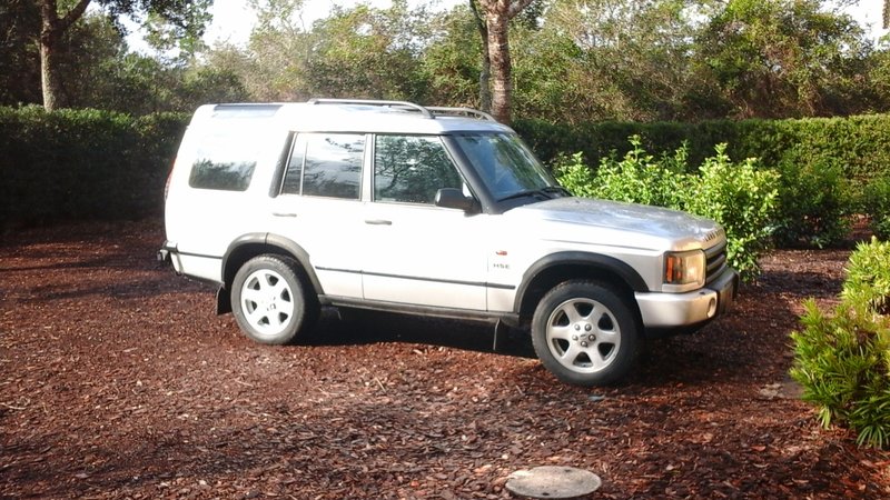

Ich lad gleich noch ein paar Bilder vom Auto hoch, dann könnt ihr euch ein Bild machen ... Ja

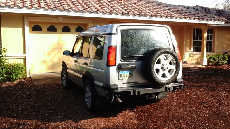

BeitragVerfasst am: 25.01.2015 15:47:28    Titel:
Macken:
- Heckstosstange fehlt
- Zentralverriegelung funktionert nicht
- Kleine Mängel im Innenraum: z.B. gebrochene Halterungen vom Sonnenrollo, Ledertüllen der Schalthebel in Auflösung, aber nix wirklich schlimmes
- Beifahrerfenster geht nicht auf
- Rücklicher mit Rissen
- Zündschloss hakelig
- Nur ein Zündschlüssel
Also nix, was einen an einem LR stören sollte ... YES
Wäre da nicht der Ölverlust.
Den möglichen Motorschaden mit den losen Laufbuchsen und Risse im Motor hätte ich in Kauf genommen.
grafe
Behind Flashi in Morocco
BeitragVerfasst am: 25.01.2015 15:49:41    Titel:
warum ist das nummernschild nur gekabelbindert? rotfl
btw schickes häuschen YES

BeitragVerfasst am: 25.01.2015 16:41:02    Titel:
Weil ich außer Kabelbindern noch nicht viel habe hier .... Ok, ich geh dann lieber
Wäre schön, wäre dass das einzige Problem ... Ok, ich geh dann lieber

BeitragVerfasst am: 25.01.2015 23:55:10    Titel:
Ich habe zwar keine Ahnung von dem geschilderten Problem in der verbauten Anwendung, jedoch rinnt mir die Drehzahlsoße zwischen Motor und Adaptergehäuse herunter.
Seit dem ich Öl in den Motor einflößte!
Der Grund dafür sollte in der fehlenden Dichtmasse zwischen den Bauteilen liegen, hoffe ich.
Die neue Abdichtung der Ölwanne brachte es jedenfalls nicht zum Stillstand.
Kann aber auch in deinem Fall @Baloo eine falsch eingebaute Dichtung an der KW sein.
Am Tdi ist das jedenfalls schon mit Hilfsmaßnahmen verbunden. Und richtiger Einbaurichtung.
Aber Wo sind die Bilder? - Wie kannst Du die nur vergessen? wird das nix!
Oder kannst du die Kamera nicht auch ein wenig unterhalb nach oben richten? Unsicher
