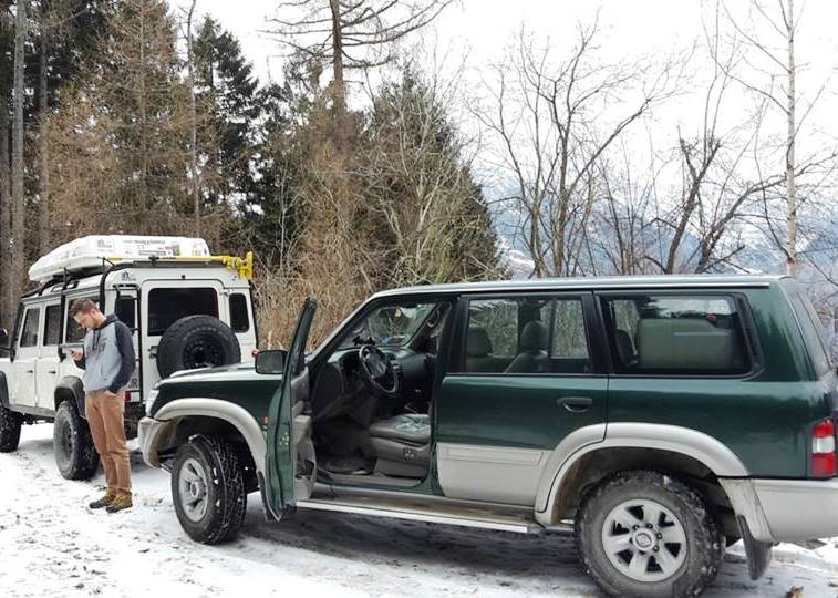

Jedenfalls hier noch kurz ein Bild des "Neuen", meinem neuen Spielzeug YES :
(Erste Ausfahrt mit nem 110er als Vorhut Heiligenschein )

Das hab ich mir auch gerade gedacht ... aber Zirris Post brachte ja die Lösung.
Übrigens - hübsches Auto, könnte mir gefallen. Mit dem 4,2 TD drin, ein wenig höher und vernünftigen Reifen wie 255/85-16 ... der pre-facelift ist halt doch der Schönere! Love it Heiligenschein
