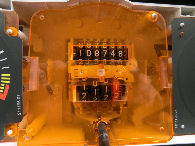

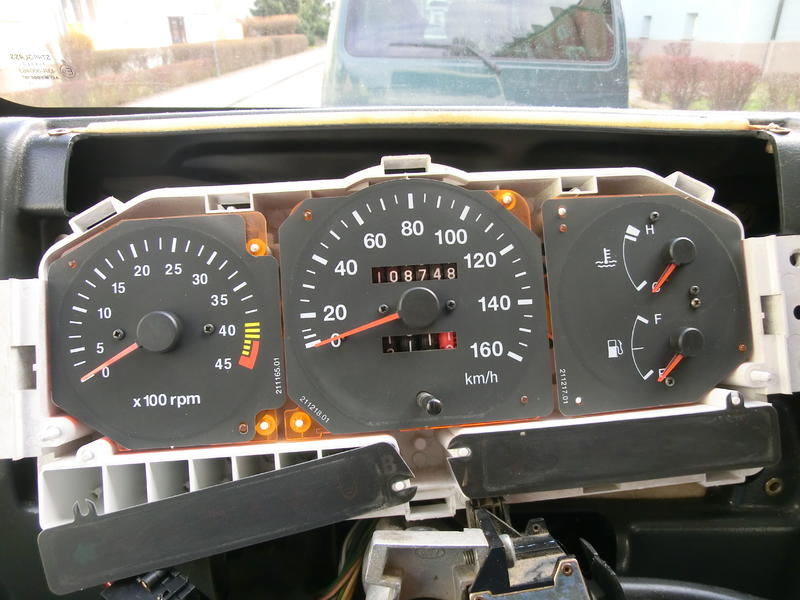

Beim Zurückstellen des Tageskilometerzählers (Hineindrücken des Stiftes) gab es einen kaum merklichen Knacks.
Der Tageskilometerzähler stellte nicht zurück. Läuft seitdem auch nicht. Der reguläre Kilometerzähler funktioniert.
(Illustration - es ist Punkt 2)
Muss ich die Kilometerzählereinheit tauschen oder kann ich das reparieren?
BeitragVerfasst am: 15.03.2015 20:22:39    Titel:
Damals bei meinem BMW 02 hatte ich dieses Problem immer, wenn ich den Stift zum Zurückstellen nicht vollständig gedrückt hatte. Sah dann genau wie auf Deinem Bild aus --> die Nullen standen versetzt und der Zähler funktionierte nicht mehr. Durch mehrmaliges schnelles und "kräfiges" Drücken des Stiftes "rastete" es wieder ein und funktionierte einwandfrei.
Vielleicht klappt das Beim Santana genauso. Versuch macht klug.
Schöne Grüße
Horst

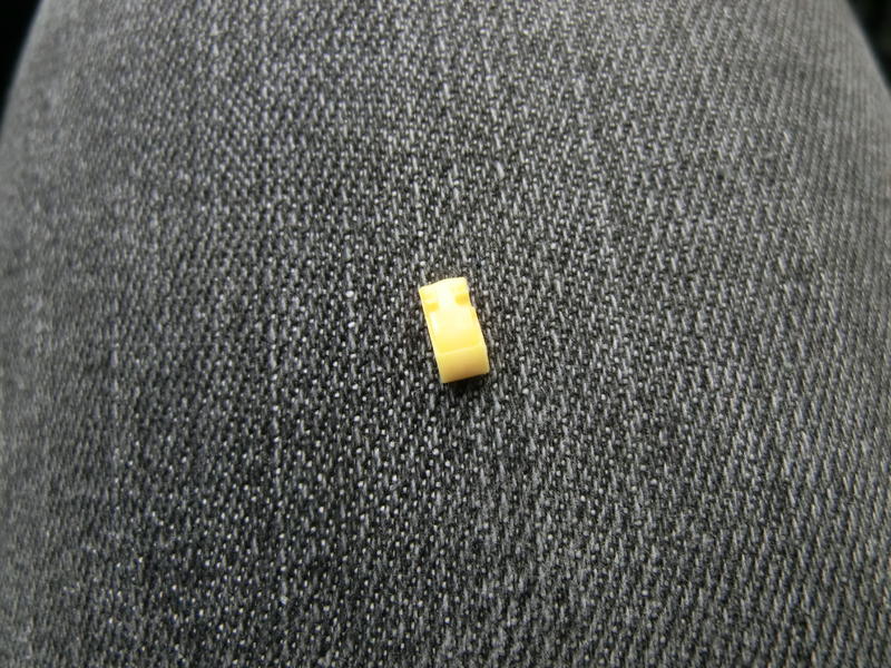

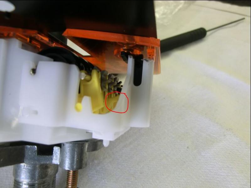

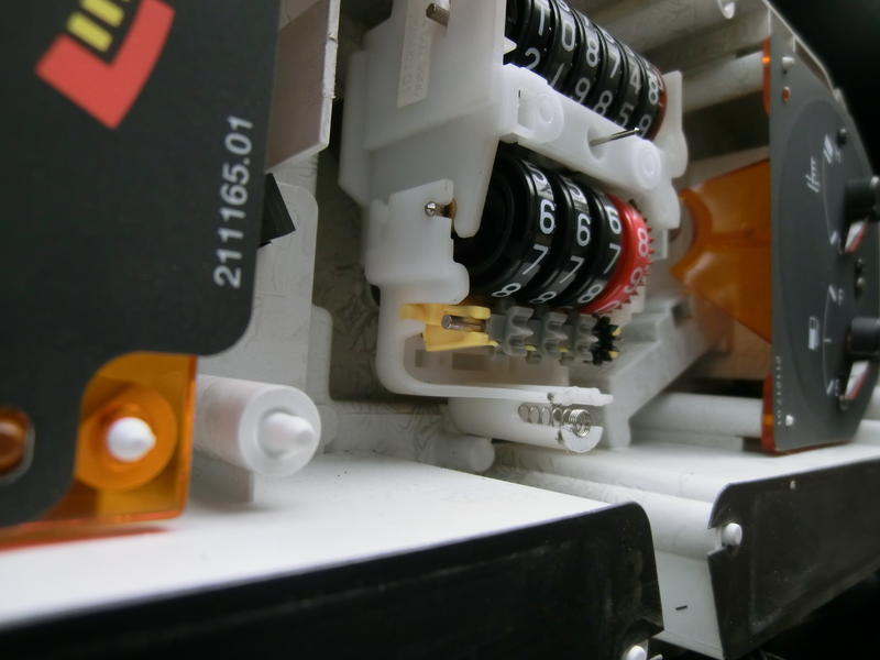

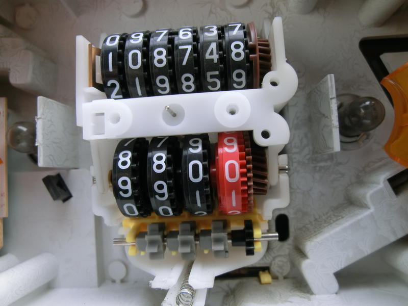

Ein kleines gelbes Hartplastik-Teil ist vom Tageskilometerzähler-Rücksteller herausgebrochen und heruntergefallen (Bilder 2, 3, 4). Überhaupt eine Einfachkonstruktion, hakelt. Die Suzuki Tageskilometerzähler-Rücksteller wie auch die Antriebs-Zentralzahnräder passen leider auch nicht.
Optionen:
- Tauschtacho neu
- Tauschtacho gebraucht, so er denn zu finden ist
- Auf Tageskilometerzähler verzichten.
Vmtl. in der Reihenfolge 3 -> 2 -> 1 (€315).
MikeSJ413
Wohnort: Volmarstein/Wetter
1. SJ413
2. Jeep Grand Cherokee
3. Yaris
BeitragVerfasst am: 28.03.2015 12:00:27    Titel:
versuch es doch einfach mit Sekundenkleber anzukleben.....
vielleicht hält es ja....
Mike

Hilti
Wohnort: Zürich
1. Santana PS-10, Jg. '05
2. VW LT 35 Doka, Jg. '92
BeitragVerfasst am: 30.03.2015 08:28:53    Titel:
MikeSJ413 hat folgendes geschrieben:
Mike
Genau das war auch meine Idee beim Betrachten der Fotos. Kaputt machen kannst Du nichts, da es bereits kaputt ist. Du hast also nur die Möglichkeit, den aktuellen Status zu verbessern. Zumindest sehe ich nicht, was schlimmer werden könnte.
Viel Erfolg wünscht
Hilti

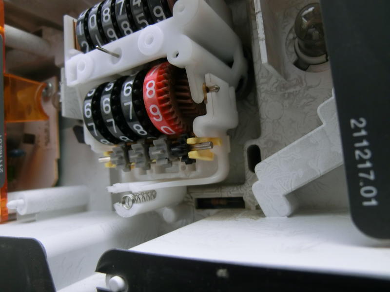

@tolenius: Die abgebrochene "Plastiknase" sitzt doch links an dem schwarzen kleinen Zahnrad unterhalb des roten 100m-Rädchen? Mir erschließt sich momentan leider nicht, was diese "Nase" im Betrieb für ein Funktion haben soll. Drückt die irgendwo gegen oder wofür ist die dort?

das gelbe Teil was abgebrochen ist, macht den Tageszähler auf null....

@ Tolenius: der schwarze Rücksteller für den Tageskilometerzähler führt zu einem klitzekleinen gebogenen gelben Hebel/Aufsatz. (Den ich auf Deinen Fotos nicht finde). Wenn Du diesen niederdrückst, rückt das gelbe Gestell den Tageskilometerzähler auf Null. Da hast Du Pech gehabt, drucksensible Stelle, Kleben wenig sinnvoll, geht wieder kaputt. Früher gab es ein Tageskilometerzähler-Modul. Heute, wenn Du Glück hast, den Gesamttacho.

Das abgebrochene gelbe Teilstück ist ein Bestandteil eines kleinen Hebels. Der Hebel ist ein leicht gebogener Aufsatz am Tageskilometerzähler-auf-Null-Reset-gelbes-Plastikgestells. Nimmt von oben kommenden vertikalen Druck des am Armaturenträger zu drückenden schwarzen Rückstellers auf und gibt diesen horizontal weiter. Reparatur ungeeignet, bricht vmtl. gleich wieder ab. Man müsste genau diesen Hebel zum Tausch bekommen oder schnitzen. Dann der Feinmechaniker-Einbau.
