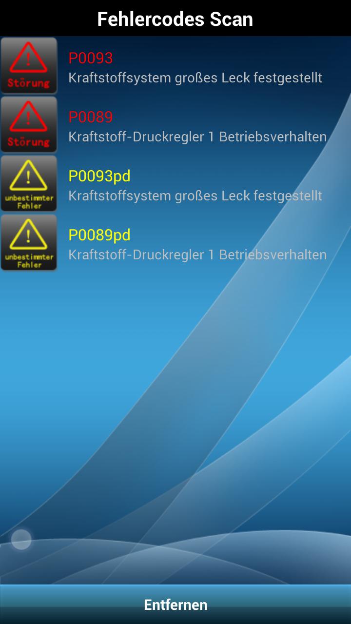

Hallo Leute!
Frage an die Experten. Mein Y61, ZD30 Motor hat im Fahrbetrieb Aussetzer. Läuft am Stand ganz normal, fährt ganz normal und ohne Grund lässt der Motor nach und nach ein paar Meter gibt er wieder Gas. Kickdown ist nicht möglich, Vollgas auch nicht. Manchmal macht er es ein paar Mal hintereinander, dann erst wieder nach ein paar Kilomerter. Einmal bei wenig Gas einmal bei viel Gas. Einmal ist er während der Fahrt abgestorben, noch im Ausrollen auf Neutral geschaltet, ganz normal mit dem Schlüssel gestartet, Gang rein und er fuhr wieder weiter, wie wenn nichts gewesen wäre.
Bei Nissan wurde ein Fehlermeldung ausgelesen, Fehler im Einspritzsystem. Das kann alles sein. Im Tank befindet sich BP Ultimat Diesel, also gute Qualität. Ich weis schon nicht mehr was ich tun soll. Bei Nissan meinte man, es kann teuer werden.
Grüsse Wolfgang
BeitragVerfasst am: 09.02.2015 12:04:10    Titel:
Fangen wir mal mit was einfachem an, wann hast du das letzte mal den Dieselfilter gewechselt?
Welcher Fehlercode war es denn? Ein Kunde hatte mal ein ähnliches Problem, da war es das Steuergerät der Einspritzpumpe, das defekt war. Das kommt wohl häufiger vor.

BeitragVerfasst am: 10.02.2015 19:35:07    Titel:
dieser Fehlercode hat schon viele Leute viel Geld gekostet
neuer Dieselfilter und er läuft wieder
Diagnosegeräte sind Argsssss

BeitragVerfasst am: 19.02.2015 21:18:42    Titel:
Hallo liebe Leute!
Danke für den Tip mit dem Filter. Er war wirklich schuld. Jetzt geht er wie er noch nie gegangen ist.
