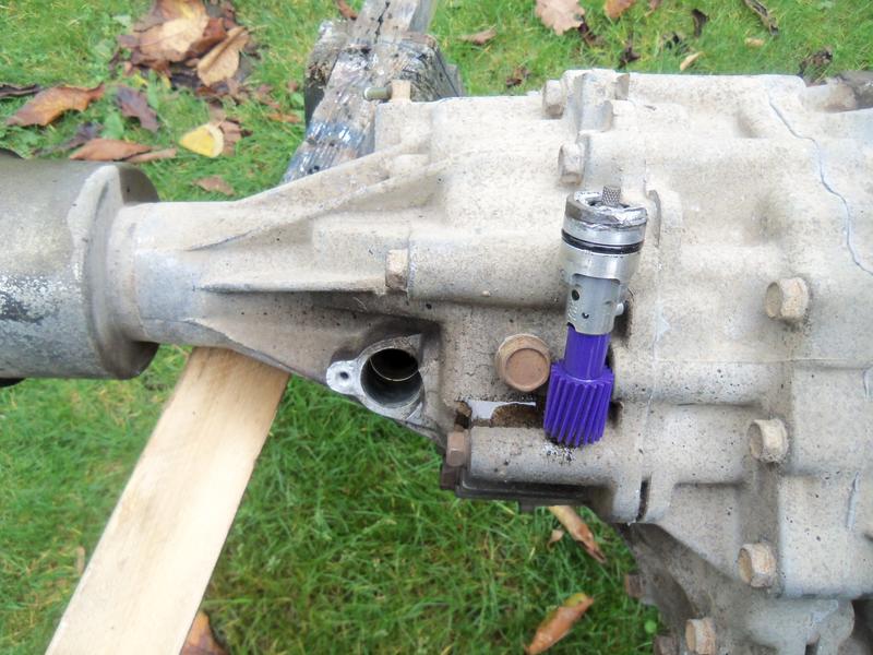

Hallo Leute,
Wer kann mir helfen! Ich habe einen MD21 der noch mit tachowelle ausgestattet ist! Diese ist in Ordnung aber es kommt vom VG nichts her.... Im Getriebe ist ne art Hülse die aber nirgends eingreift...Kenn jemand die Funktionsart ?? Kann mir nen TIP geben was zu machen ist??
LG
Berndt

im Getriebe oder im Verteilergetriebe sitzt der Tachoantrieb der hat
ein Kunststoff Zahnrad vieleicht ist es abgenutzt einfach rausschrauben
und schauen.Falls du einen neuen Antrieb brauchst einfach PN schicken habe welche Zuhause rumliegen für Patrol und Terrano vieleicht passt einer
mfg werschi

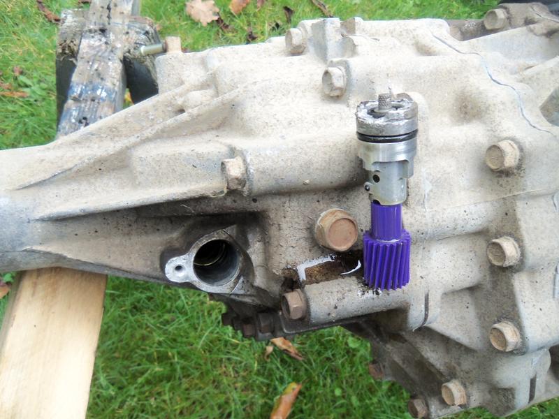

Hi, also bei meinem MD 21 war der Antrieb im Verteilergetriebe kaputt. Die Hülse die man sieht ist der Antrieb der ins VTG geht. Da der aus irgend so einem Gusszeug besteht hat der sich mit der Zeit am VTG festgebacken. Ich habe meinen über mehrere Tage reichlich mit WD 40 eingesprüht und dann mit einer Rohrzange vorsichtig mit leicht drehenden Bewegungen gelöst. Das Teil auf den Bilder war dermaßen fest das ich es nicht Heile heraus bekommen habe, was nicht schlimmm war da der Antrieb elektrisch ist und ich einen wagen mit Tachowelle habe.

Ahhhhh, endlich licht im Dunkel...dann wirds wohl der Tachotrieb sein der deffekt is... Scheint ja kein Hexenwerk zu sein......
Nur mit dem Getriebeöl nervt... aber o.k.. dann halt gleich nen wechsel :-)
Mfg Berndt
