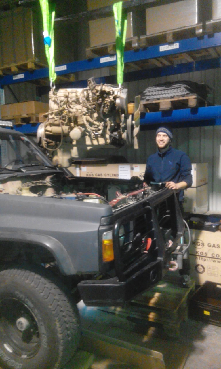

Noch ein Bild wie der alte Motor rausgenommen wurde
