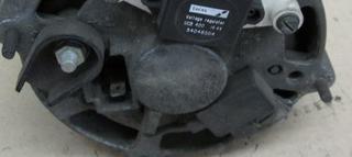

Hab heute mal den Regler ausgebaut, dabei ist mir an der Lichtmaschine so ein schwarzen kleines Kästchen mit einem Kabel dran aufgefallen.
Das Kästchen ist "zerbröselt" und darin ist ein elekktronisches Bauteil,
Was ist das?
Käschten unten rechts, (beispielbild, nicht meine Lima)

BeitragVerfasst am: 31.03.2015 08:31:10    Titel:
Morgen - Lichtmaschinenkondensator u.a. für guten Radioempfang zuständig... YES
