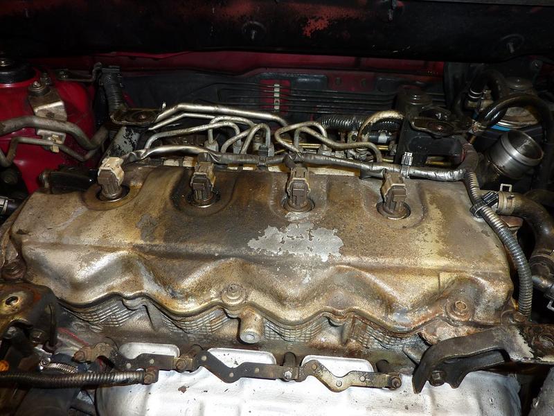

passend zum Osterfest beschert mir X-Trail endlich mal wieder ein außerplanmäßiges Problem.
In den letzten Wochen schon fiel mir bei der Fahrt immer ein seltsamer Geruch im Auto auf, den ich dann auf eine Undichtigkeit der Kühlkreislauf schob (ich fahre sei 8 Jahren mit einem selbstgeklebten Kühlerschlauch) oder auf meine Rostschutzorgien.
Gestern habe ich mal die Keilriemen gewechselt, was man ja alle 300000 km machen soll Grins , und eben bei der Kontrolle dampft mir irgendwas entgegen. Der Dampf ist geruchsmäßig schlecht einzuschätzen, auf keinen Fall Diesel, vielleicht Öldampf? Hab das noch nie gerochen.
Ich häng mal 2 Bilder an, vielleicht kommt dem einen Einen oder Anderen was bekannt vor.
Der Ladeluftkühler scheint undicht, scheinbar auch irgendwie was um den Steuerungsanschluss einer Einspritzdüse.
Kenne mich mit Common Rail mit gar nicht aus.

hatte das letztens bei einem BMW 330d gesehen (Laufleistung > 200.000km). Auch da war der Eingang am Ladeluftkühler äußerlich verölt. Ursache ist hier vermutlich die Kurbelgehäuseentlüftung. Evtl. schaust du mal in der Richtung. Im schlimmsten Fall kommt das Öl aber vom Turbo selbst.
Die sollte im Bereich des Ansaugtraktes enden. Am besten mal die Leitung abziehen und schauen, ob es ölig ist. Je nach Modell findet sich zuvor ein Ölabscheider / Membran, welche evtl. verschlissen ist. Bei manchen Motoren kannst du die auch reinigen.

So wie das aussieht ist das nicht nur Öl, da kommt der Dreck von der AGR mit raus.
Sauber machen, beide Anschlüsse so gut wie möglich dicht machen, und dann unter
Druck setzen (vorsichtig mit einem Kompressor, Fahrradpumpe hab ich benutzt)
Wie sieht der LLK denn innen aus? Ansaugbrücke?
LG Michael

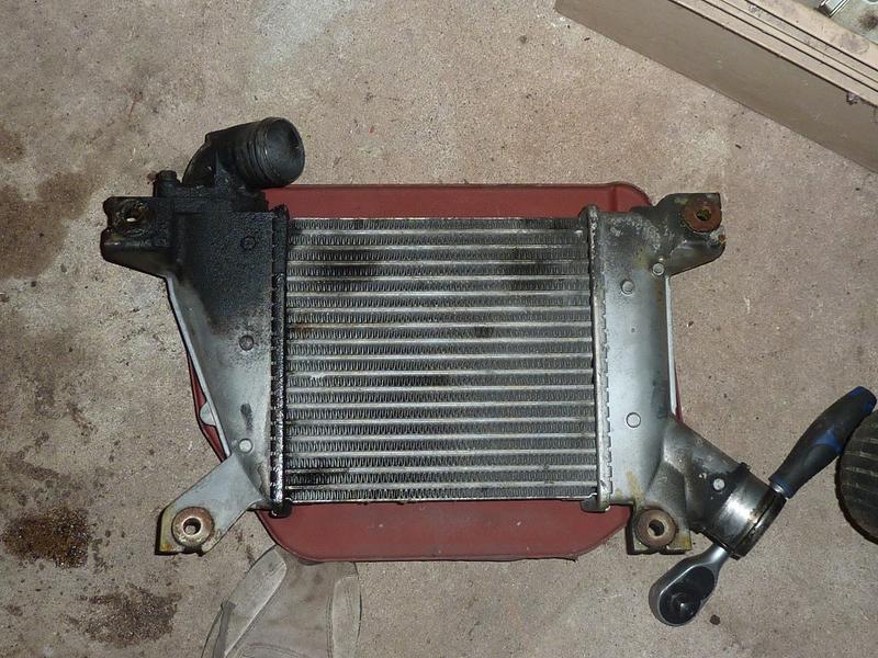

BeitragVerfasst am: 06.04.2015 17:34:07    Titel:
Das ist aber nur verölt, weil das etwas undicht ist.
Normal bleibt der Dreck im System.
Mach ihn erstmal sauber.
Dann einbauen und einen Karton zwischen den Motor und LLK klemmen, damit du siehst woher der Mist kommt.

BeitragVerfasst am: 07.04.2015 09:44:17    Titel:
@HiluxMichael: von innen sieht das Ding unauffällig aus, ziemlich ölig, aber nichts von Bedeutung.
Die Ansaugbrücke schaut so silbern aus, so als ob sie aus Metall wäre Ätsch
Habe das Ding also noch nicht abgemacht, weil's beim X-Trail nicht so wirklich klasse zugänglich ist.

BeitragVerfasst am: 08.04.2015 09:02:47    Titel:
So, sauber gemacht, eine Seite komplett dicht gemacht, reingeblasen, aus der verpressten Dichtung blubbert es. Und das bei dem geringen Druck, den man mit Lunge so hinbekommt.
Dann wollte ich "Nasen" des Kühlers aufbiegen - Pustekuchen!
Die sind das stabilste am ganzen Kühler....2mm Blech, es gibt laut Nissan4U auch keine Ersatzdichtung. Da hat sich ein Konstrukteur Gedanken gemacht, wie man das Teil am besten NICHT-reparieren kann.
BeitragVerfasst am: 08.04.2015 10:09:16    Titel:
Gummi gibt es als Meterware und lässt sich am Stoß einfach mit Sekundenkleber verbinden.

BeitragVerfasst am: 11.04.2015 15:22:40    Titel:
So, habe gebrauchten LLK eingebaut, ein Rohr mit Riss ersetzt, habe neue Riemen eingebaut, habe Federbein ersetzt, habe Kühlerschlauch ersetzt, habe Kleinkram gemacht.
Und siehe da: es bläst auf den ersten Blick nichts mehr raus, ABER: Nun habe ich ein ständiges Pfeifen im Ohr. So im störenden Bereich. Und wie gesagt, scheint alles dicht zu sein.
Ist es möglich, dass der Turbo durch den nun ggf. minimal höheren Gegendruck sich beschwert?
Oder ist irgendwo ein winziges Loch im LLK, was mir einen pfeift?
