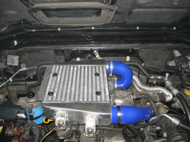

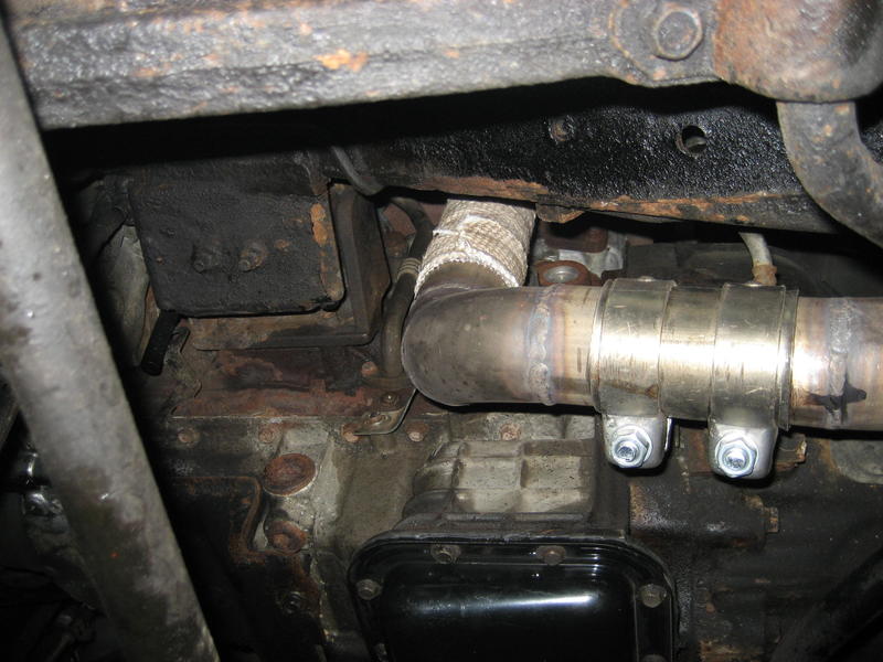

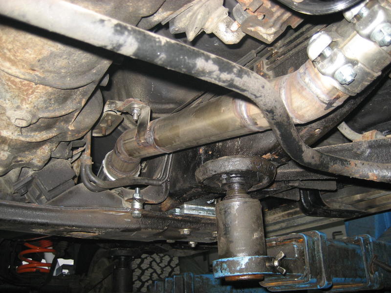

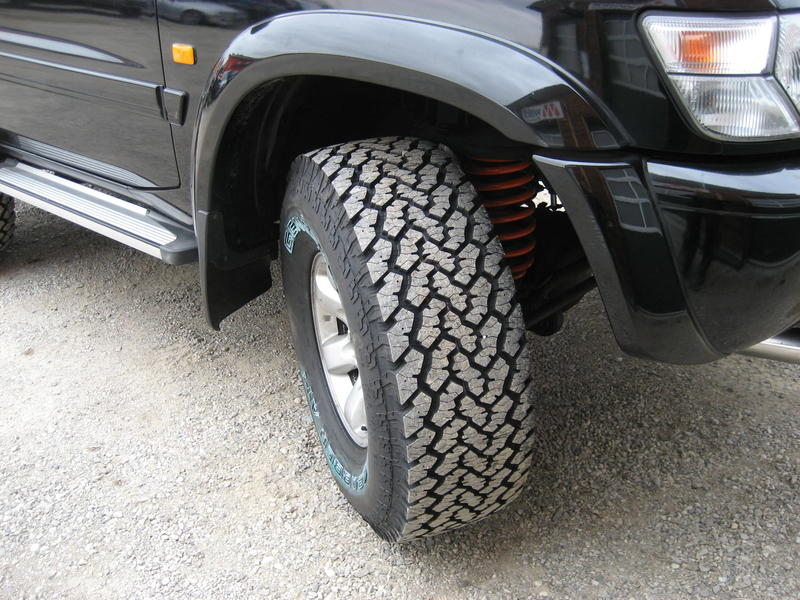

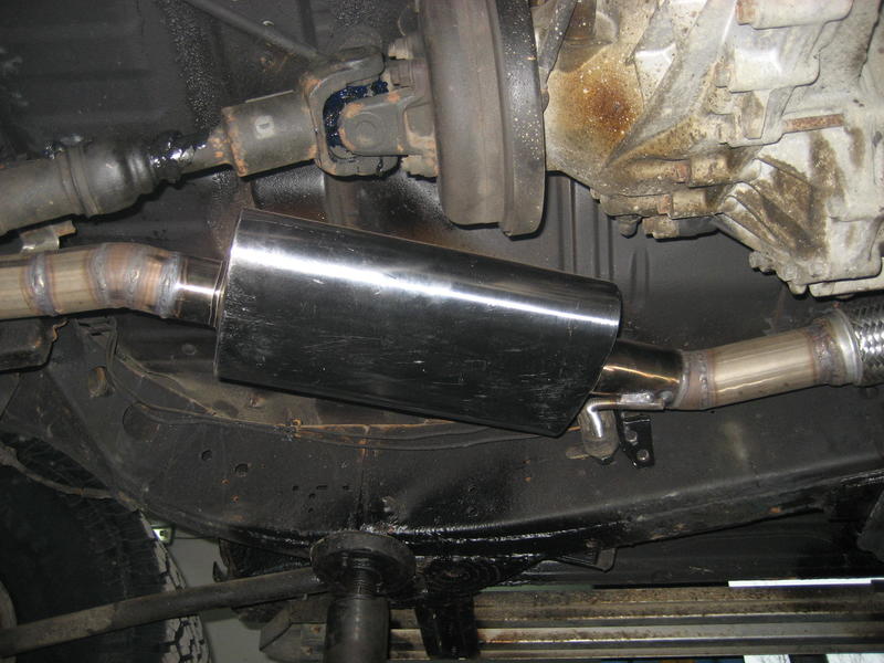

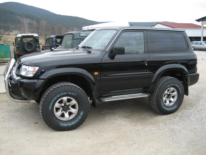

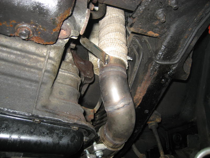

Servus !!
nur so mal schnell zu gusto machen....
315x75x16 + ein 6cm lift.
60 mm edelstahlauspuff Eigenbau.
grosser alu ladeluftkühler.
Leistungssteigerung durch eingriff direkt ins motorsteuergerät mittels neuem ""chip"" und neuem Programm.
gruss ,michi
PS:das AGR und das andere unnötige zeug ist natürlich rausgeflogen ,, eh klar Heiligenschein

Schaut sehr stimmig Love it
3" Auspuffanlage steht bei meinem auch noch auf der "ToDo List"
Von welcher Firma wurde der Eingriff ins Steuergerät vorgenommen (auch gerne per PN!) Winke Winke
Lg.
Marcus
www.offroad-ernsthofen.com
BeitragVerfasst am: 14.03.2015 18:24:43    Titel:
Ich würde an deiner Stelle echt in Zukunft von Gewindestangen als Aufhängung absehen.
Können reisen, durch die Kerbwirkung vom Gewinde und schaut sch..... aus.
Ansonsten nicht schlecht!

BeitragVerfasst am: 14.03.2015 20:43:03    Titel:
Ich bräuchte auch so ne Anlage Heiligenschein Wie lange brauchst du für so was, sieht richtig gut aus.

BeitragVerfasst am: 14.03.2015 21:41:17    Titel:
Servus !!
ups....
nach der baudauer darfst du mich bitte nicht fragen.....
hätte ich mir die schon mal GENAU aufgeschrieben würde ich NIE NIE wieder einen bauen Obskur Obskur
egal WIEVIEL so ein teil kostet fall man es FERTIG kaufen kann/könnte...
es wäre XXX mal billiger als ein custommade teil.
es gibt sicher wo firmen die drauf spezialisiert sind und den ganzen tag nix anderes machen als Auspuffanlagen nach kundenwusch fertigen ,die würde das sicher um vieles schneller hinbekommen als wir.
wir machen es einfach weils spass macht und nur fertige teile an Autos schrauben ist öde und kann auch jeder.
gruss ,michi

Sehen einfach gut aus die kurzen Y61! Supi Wie schätzt du das ein, iss die getriebeabsenkung tatsächlich nötig? Beim langen gehts ohne, beim kurzen iss halt der winkel steiler. Würde glaub eher für die hintere welle zwei neue kreuzgelenke kaufen als den antriebsstrang nach hinten zu kippen...iss aber nur so gefühlsache, deswegen die frage?! Winke Winke
Was iss der fürn baujahr? Sieht echt noch gut aus untenrum.

das bj weiss ich jetzt nicht mal auswändig aber untenrum SIEHT er leider nur auf den ersten blick SO toll aus.
der Vorbesitzer hat da mal vor nicht all zu langer zeit schwarze Pampe draufmachen lassen ,die fängt jetzt schon an abzublättern und hat dafür aber ALLE schrauben soo verklebt das echt keine mehr davon aufgeht.
demnächst wird mal der hochdruckdampfstrahl zum eisatz kommen müssen und die schwarze pampe vom rahmen putzen, dann kommt hohlraumwax in den rahmen und der passende schutz AUF den rahmen.
die gettriebeabsenkung ist bei einem 5cm oder mehr lift leider wirklich notwendig da die hintere Kardanwelle durch den getriebeseitig zu grossen knickwinkel bei höheren Geschwindigkeiten sonst unweigerlich zu ""brummen"" anfängt.
wenn alle schrauben des getriebequeerträgers aufgehen ist die Absenkung keine grosse Sache , in unserem fall hat die aktion dann leider gut 4 stunden gedauert da von den 8st. M12 feingewindeschrauben 5 trotz alller tricks beim herrausdrehen abgerissen sind.
4 der gewinde sind ja IM rahmen und man kommt dort nicht hin um diese zb."" anzuwärmen"" oder ordendlich mit rostlöser zu bearbeiten.
die abgerissenen schrauben ausbohren und es bei M12 fein zu belassen ist faaaast unmöglich über kopf,sooo genau bohren ist fast ein ding der Unmöglichkeit wenn man kein extremer feinmotoriker ist und nicht endlos zeit hat.
wir haben die abgerissenen schrauben durch stehbolzen ersetzt die in die 1. absenkplatte geschweisst wurden und die dann an den rahmen.
statt der Absenkung wäre es natürlich auch möglich und eigendlich die bessere lösung die hintere Kardanwelle auszubauen und getriebeseitig mit einem doppelgelenk bestücken zu lassen.
ich muss mal schauen ob es so eine welle nicht schon fertig zu kaufen gibt ,ansich müsse da ja sowieso ein doppelgelenk drann da die beiden winkel der welle ja schon in der orig höhe gar nicht passen.
die getriebebrücke sollte auf jeden fall mal jeder abmachen der so ein Auto hat und alle schrauben GUT mit zb .kupferpaste einlassen . spätestens wenn eine neue kupplung fällig ist MUSS die dann sowieso runter und wenn DANN die doofen schrauben nicht mehr aufgehen kann das die rep. erheblich verlängern und teurer machen.
die Konstruktion ist echt nicht toll ,die muttern IN den rahmen zu schweissen ist keiner sehr schlaue Idee gewesen.
wenn die zumindest schon ab werk mit einem geeigneten Rostschutz ( zb. kupferpaste) eigelassen worden wären würden sich jetzt viele beim zerlegen leichter tun.
auch Nissan ist nicht gaaaaanz perfekt ,das tröstet mich als landyfahrer ein bisserl.
gruss ,michi

Die fetten Walzen sehen aber mal echt genial aus YES
Was sagt der TÜV eigentlich zu der Selbstbauanlage?
Grüße, Justin

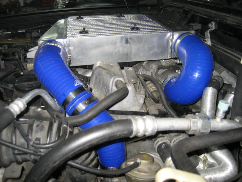

Sieht gut aus der Patrol.Passt der LLK genau unter die alte Lufthutze?
Trailmaster hätte ich nicht verbaut, meins war nach ca.1 Jahr und einem Islandurlaub ca. 1,5 cm zusammen gesackt.

der LLK passt wieee angegossen unter den ausschnitt,
man sieht auf der linken seite ( von vorne gesehen) ein kleines blech, das haben wir draufgemacht damit die gummilippe perfekt am LLK aufliegt.
UNTER dem LLK ist noch ein kleiner E lüfter montiert der zusätzlich ein bissssserl luft durch den kühler zieht.
wir nicht viel helfen aber schaden tuts mal nicht.
der LLK oben am Motor ist sicher nicht der Weisheit letzter schluss aber es geht halt einfach und besser als der orig. ist er mal sicher.
wassergekühlt wäre x mal besser aber das ist auch viel mehr aufwand.
die ganze hitzreproblematik beim 3 Liter dürfte ja sowieso auch mit dem ansaugtrakt ,dem AGR und dem zu klein bemessenen aufpuff zu tun haben.
auch die orig. einspritzmengen im teillastbereich dürften mit für die durchgebrannten kolben verantwortlich sein.
im australischen foren gibt es dazu viel wissenswertes ,die jungs dort haben echt Ahnung von der Materie.
wenn wir die ganzen Messfühler drinnen haben wissen wir dann genau was die ganze aktion gebracht hat.
ich hoffe mal der kunde schrotten den Motor niocht bis danhin Heiligenschein
gruss ,michi

Ich fahr RD28 mit mechanischer EP.Ladedruck bei Vollast 0.95 bar und Lade temp. ca 70 -75° bei Vollast und 8° Außentemp. Ventilator hab ich weggebaut .
Bin grad dabei LLK vom Subaruru WRC reinzubauen samt Lufthutze. Mal schauen was dann rauskommt. Die Kühlungsfläche ist ca. 300% größer als beim Original LLK.
