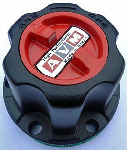

@DESERTCRUISER
Die AVM Naben der 700er serie würde ich aber nicht als "Schrott" bezeichnen.
Beispiel: AVM 745XP
Falls doch, bitte begründen. Winke Winke
Beste Grüße
SchlafSchaf
Desertcruiser
Der mit dem Y60 tanzt
Wohnort: CH, Bärn
1. Berna 5VM
2. Berna 2VM
BeitragVerfasst am: 12.07.2016 21:24:30    Titel:
Nö, ich stand noch bei den AVM ganz normal und dann bei den roten Heavy-Duty. Falls es mittlerweile etwas neues, wiederstandsfähiges geben sollte, dann gilt meine Aussage nicht dafür. Denn das kenne ich nicht.
Aber die alten sind definitiv nur Schrott.
SchlafSchaf
Mit dabei seit Ende 2015
BeitragVerfasst am: 12.07.2016 21:33:59    Titel:
@DESERTCRUISER
So sehen die AVM 745XP aus:
Zitat: "Aber die alten sind definitiv nur Schrott."
D'accord!
Beste Grüße
SchlafSchaf
Desertcruiser
Wohnort: CH, Bärn
1. Berna 5VM
2. Berna 2VM
BeitragVerfasst am: 12.07.2016 21:35:35    Titel:
Jäso! Ja denn... Ob die neuen besser sind, kann ich nicht beurteilen, aber hoffen. Sonst können die den Laden von mir aus schliessen.
SchlafSchaf
BeitragVerfasst am: 12.07.2016 21:39:58    Titel:
@DESERTCRUISER
Sind das etwa diejenigen, die Du bereits kanntest (Schrott)?
Beste Grüße
SchlafSchaf
Desertcruiser
Wohnort: CH, Bärn
1. Berna 5VM
2. Berna 2VM
BeitragVerfasst am: 12.07.2016 21:46:13    Titel:
Ne, die schrottigen sehen anders aus.
