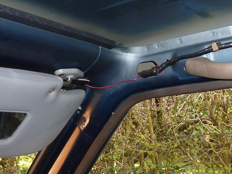

ich hatte ja letztens meinen Dachhimmel entfernt, weil ich das muffige und faulige Teil ersetzen werde.
Mich hat der Rost unter dem Himmel doch einigermaßen überrascht. Sogar direkt unter der mittigen Deckenlampe bildete sich schon Blattrost, obwohl schon klar ist, dass Kondenzwasser dort sein Unwesen treibt.
Wer dem vorbeugen will, dem sei gesagt, dass oben im Dach 3 Bleche zusammenlaufen. Wer hier Wachs oder Fett einspritzen will, ohne den Himmel abzunehmen, hat wenig Aussicht auf Erfolg.
Die zweite Erkenntniss: der alte Patrol schnitt ja bei Crashtests immer recht bescheiden ab. Einen Grund kenne ich jetzt. Ich habe jetzt die "Querträger" unter dem Dach mal beäugt, eine extrem labberige Konstruktion aus dünnem geformten Blech mit 2 winzigen Schräubchen/Seite an der B-Säule angebracht. Ich will ja nicht gerade einen T-Träger dort haben, aber so eine damische Konstruktion um ein paar Euro zu sparen... Nee, oder?
Auf Wunsch gibts später Bilder... sonst auch Grins

BeitragVerfasst am: 20.04.2015 19:27:22    Titel:
Vielleicht interessiert es wen

BeitragVerfasst am: 20.04.2015 20:17:05    Titel:
Hi Stobi,
danke für die Bilder. Lohnt sich auf jeden Fall mal dort nachzusehen. Schwierige Stelle, evtl. mit Ovatrol Öl fluten.
Fluid Film wäre auch eine Option, wobei ich den Gestank davon im Innenraum nicht ertragen möchte Ätsch.

BeitragVerfasst am: 20.04.2015 20:59:10    Titel:
Das hätte ich bei noch keinem Patrol. Was sind das für Schrauben die da durch das Dach gejagt wurden? Du solltest die Querstrebe raus machen zum entrissen, sieht ja noch nicht schlimm aus. Bei meinen Patrols hatte sich da immer nur der Kleber gelöst. Wenn man aufs Dach klopft kann man das schön hören.

BeitragVerfasst am: 20.04.2015 21:13:05    Titel:
Durch die Löcher war früher die Dachreeling gebohrt mit Einschraubnieten. Habe ich einfach mit Flanschschrauben zu gemacht. Sieht von Außen gut aus

BeitragVerfasst am: 20.04.2015 23:28:40    Titel:
Ja, den Anblick kenne ich auch vom Y720. Ist da auch nicht besser! Nee, oder?
Dem bin ich aber nachhaltig zu Leibe gerückt!
