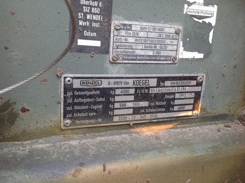

Es handelt sich um einen Einachser, 4t ZGg, mit Antennenmast. Technisch müsste er weitgehend den üblichen 1,5t-Anhängern entsprechen. Beleuchtung ist umgerüstet, technisch alles ok. Deichselendstück wurde gegen eins ebenfalls von der Bw mit ziviler Öse getauscht. Und genau das ist nun das Problem. Der TÜVler stellt sich auf den Standpunkt, dass die Deichsel nur militärisch verwendet werden dürfe, während tausende dieser Anhänger mit diesem Endstück anderswo zugelassen werden.
Anfrage bei Endstück-Hersteller brachte keinen Erfolg, keine Daten mehr aufzufinden.
Wie nun weiter? Hat wer Argumente oder idealerweise gar Gutachten zu dem Deichselproblem?

hast Du mal bitte Bilder von den "Deichselendstücken" mit Typenangaben.
Bekommst Du den Anhänger positiv geprüft wenn die original Zugvorrichtung verbaut ist?
Ist der Deichsel, Achs- und Bremshersteller der Selbe?
