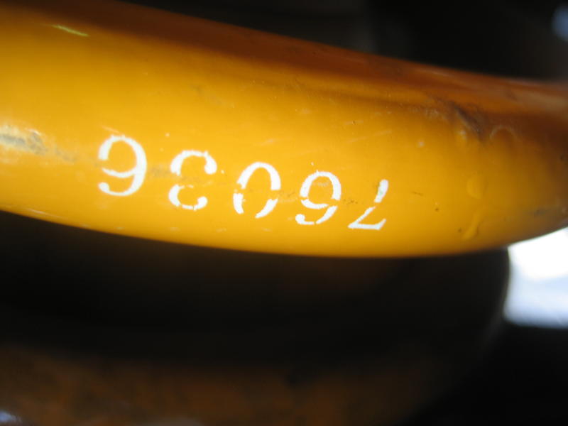

ich habe vor kurzem...na ja is schon etwas her... mein neues Trailmaster Fahrwerk in meinen Patrol Y61 gebaut.
nun war mein Y61 beim TÜV. (war nicht dabei Hau mich, ich bin der Frühling ) Die Herren haben die NR auf den Federn nicht gefunden. Vorne habe ich sie nun entdeckt.
Hinten scheinen sie verschollen (Wahren nur aufgedruckt und ich bin ja schon ein bischen gefahren.. rotfl ..)
Hat jemand eine Idee? Soll ich sie selber draufmalen?? Brauche die 76136
Nächstes Problem: Die Anhängerkupplung. 5cm zu hoch.......
Ich sag ja einfach Luft ablassen...oder bischen Gewicht in den Kofferraum... oder gibts da was besseres???

Servus !!
den spass mit der max. höhe der kugel hatte ich beim ösi ""tüv" auch schon mal ,die herren sind da sehr unflexibel und kennen die eigenen gesetzte nicht so genau.
das mit der fehlenden nummer auf den federn kann aber lästig sein ,wenn der prüfer der Ansicht ist ER kann NICHT überprüfen ob DIE federn auch DIE federn aus dem gutachten sind dann kann er die Eintragung verweigern.
hatte ich auch schon mal ,die OME federn haben ( hatten? ) nur so doofe aufkleber drauf die beim ersten mal dampfstrahlen natürlich abgegangen sind und dann beim tüv haben die herren gemeint das sie das SO nicht abnehmen da sie nicht wissen ob die federn DIE richtige ist.
ich wünsche viel glück.
gruss ,michi

BeitragVerfasst am: 17.04.2015 22:14:33    Titel:
Mach die Feder sauber, druck die Nummer aus und pack sie an ein Fähnchen oder unter selbstklebende Klarichsichtfolie direkt an die Feder

BeitragVerfasst am: 17.04.2015 22:20:46    Titel:
Servus !!
das mit dem nummer draufmachen sollte man aber besser VOR dem ersten prüfungstermien machen .... !!!!!!
dannach kann es gut sein das der prüfer das nicht mehr anerkennt.
gruss ,michi

Zur Feder wurden schon einige Tips gegeben.
Mein Tip für künftige Umrüster, NICHT eineinhalb Jahre vergehen lassen und mit dem Hintergedanken spielen das lasse ich bei der nächsten HU gleich mit erledigen. Wo ich dann nicht einmal selbst mit dabei bin und die Herren in der Werkstatt dem TÜV keine Argumente bieten können. Deshalb bin ich bei solche Sachen immer persönlich mit dabei beim TÜV.
