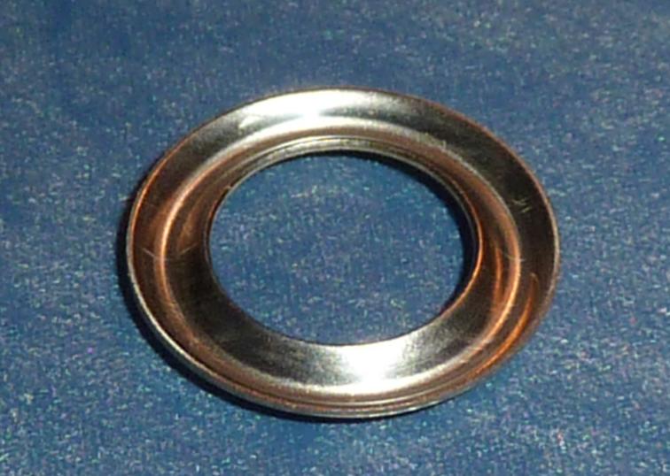

BeitragVerfasst am: 13.04.2015 12:37:36    Titel:
Meinst Du jetzt mit Isolationsscheiben diese "trichterförmigen " Scheiben ganz unten (Nr 1668716A01, 10 Euro/Stk) ?
Aber genau die können doch etwas federn?
Da frage ich mich auch gerade....
http://www.ebay.de/itm/Unterlegscheibe-fur-Senkkopf-M6-Schrauben-Motorbefestigungsscheiben-FG-/111596856276?pt=LH_DefaultDomain_... [Link automatisch gekürzt]
Mit etwas Suche hat Bosch sowas zum Zehntel des Preises
http://www.monopoel.de/catalog/flammschutzscheibe-edelstahl-p-1093.html
So das Original
BeitragVerfasst am: 13.04.2015 18:15:39    Titel:
Genau die.
Sie staucht sich ein mal beim festziehen und hält einen gewissen Druck stand.
Ist so weich, das sie nicht zurückfederd.
Ist leider nicht wiederverwendbar.
Mit dem 1. Link bist du so gut wie die Afrikaner. rotfl
Der2. Link ist enorm günstig!

BeitragVerfasst am: 13.04.2015 19:44:39    Titel:
Der erste ... ok, vergiss das!
Es gibt die Dinger von Bosch, Elring und von beru als Wärmeschutzscheibe/Flammring/Flammschutzring.
Ich habe gerade keine ausgebaute hier und habe die Maße von den Teilen in Südafrika angefordert, die sind dort gestern tatsächlich komplett und mit geringem Zollaufschlag angekommen.
