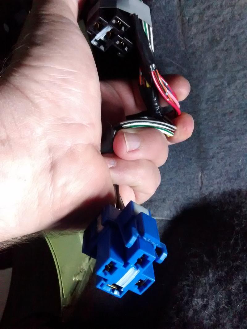

Hallo Leute,
die Kiste frisst meine Geduld! http://www.offroad-forum.de/images/smiles/hammer.gif
Auf der Beifahrerseite meines Nissan Terrano (3-Türer) geht der Scheibenheber nicht mehr runter. Ich habe das Auto so bekommen.
Ich habe schon in der linken Tür das Steuerkästchen nachgelötet und auch ausgetauscht.
Den Schalter in der Mittelkonsole gereinigt und durchgemessen- ist ok.
Nach oben macht der Motor einen kurzen Ruck- er dreht also.
Nach unten macht er gar nichts.
Im Fußbereich der Fahrerseite ist ein Relais. Es befindet sich unterhalb des Haubenöffners. Dieses habe ich auch schon getauscht. Daneben ist ein weiterer schwarzer Stecker- weiß jemand für was der ist? Hat sonst noch jemand einen Tipp?
Auf der linken Seite geht alles wie es soll...
Besten Gruß, Norman

Hast Du schon mal probiert, ob der Heber geht, wenn Du direkt von der Batterie mit Strom drauf gehst?

Zum ausprobieren den Scheibernheber von Links nach Rechts tauschen.
Oder von den Motorsteckern aus, provisorisch zum jeweils anderen Motor Kabel verlegen.
Dann mal sehen was passiert.

Bist du dir sicher, dass es ein elektrisches Problem ist?
Das hört sich sehr nach meinem fFensterheber an. Da ist einfach so ein plastiknippel abgerbochen und das Drahtseil
abgesprungen, sodass der Motorbblockiert wurde. Haben wir auch erst spät bemerkt, weil man e eigentlich nicht gesehen hat.
