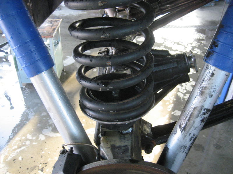

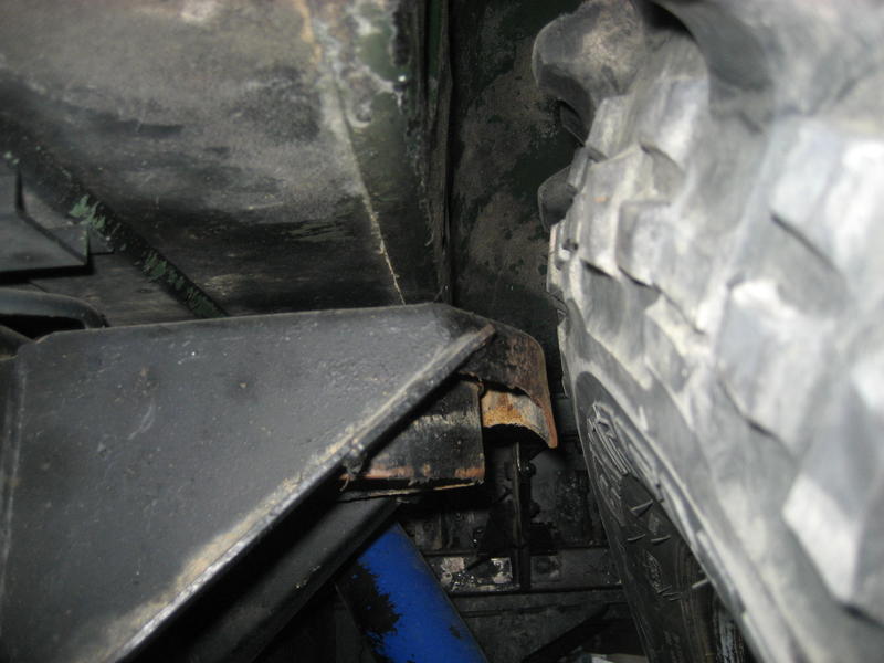

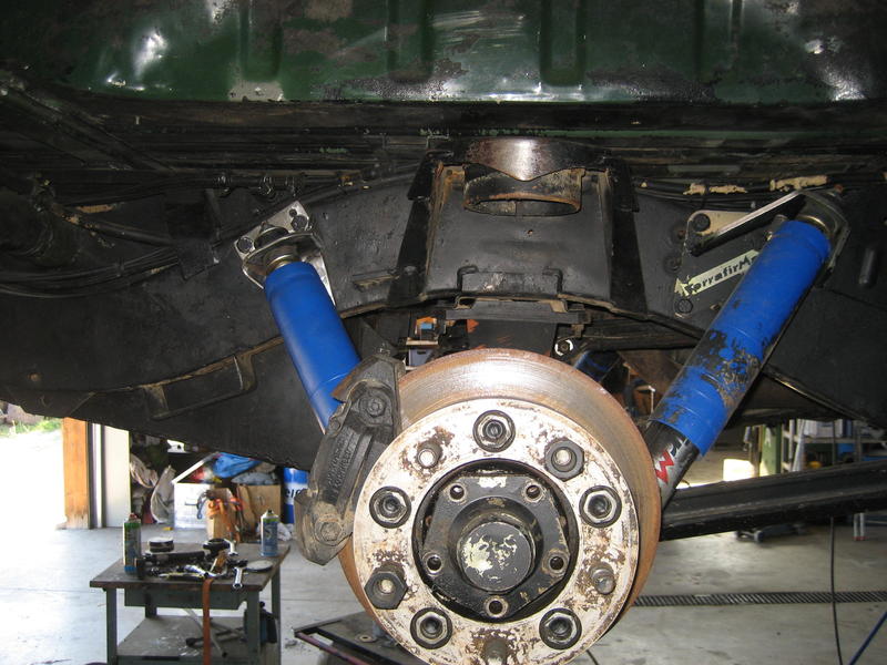

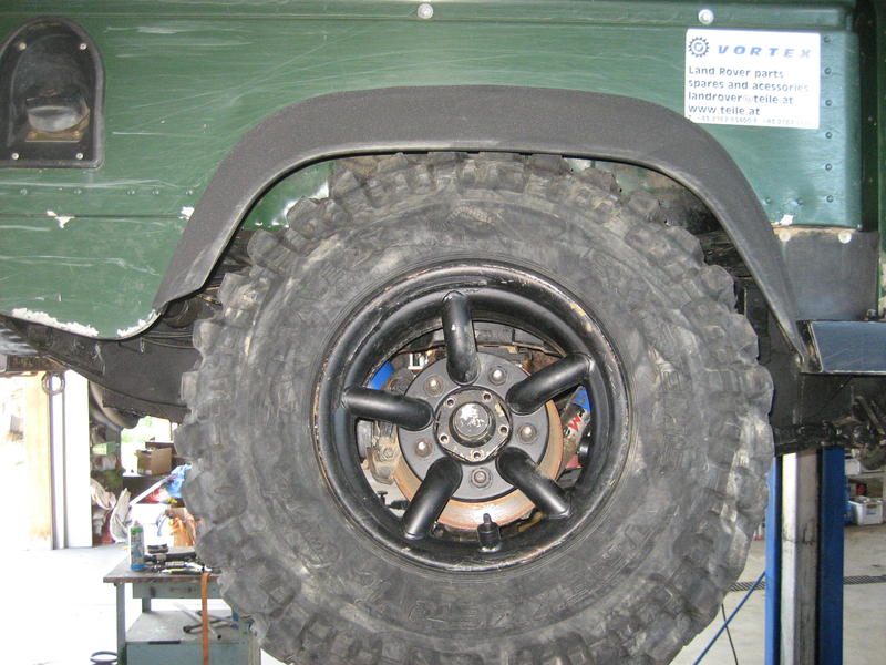

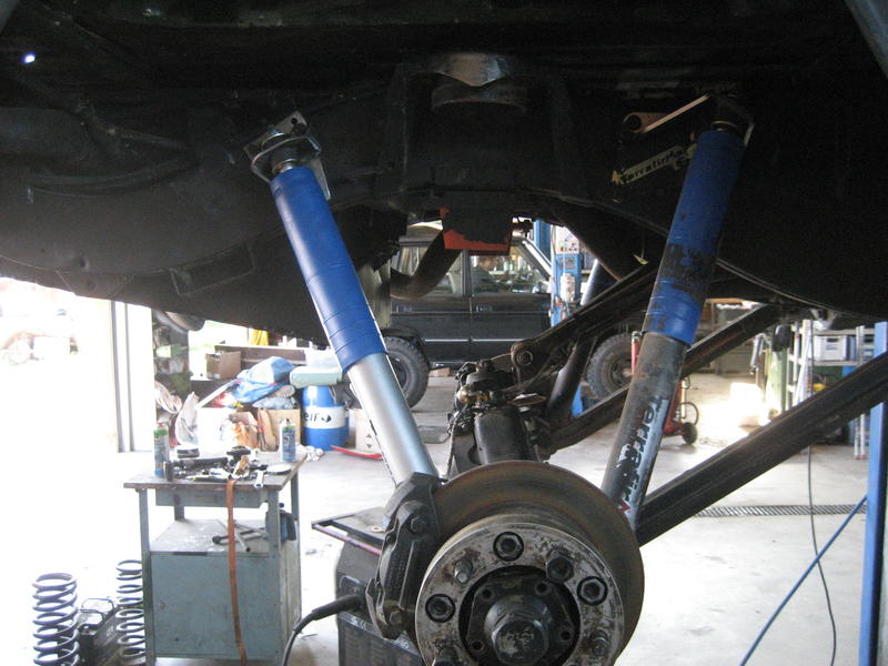

so ,es ist 18,30
ein bisserl was ist schon gemacht ,die hinteren dämpfer sind in postition und jetzt muss ich nur mehr die aufnahmen schweissen.
mit den felgen.30mm spuhrplatten passt der 35x10,5 simex jetzt GENAU noch ins radhaus wenn ich die achse total verschränke.
ich hab noch ein paar cm luft gelassen weil die 35x11,5 x15 ja auch noch reinpassen sollen.
das mit den 2. dämpferpaar hinter der achse ist zwar praktisch und einfacher als 2 st. vorne nur verliere ich daduch gut 5cm dämpferweg ,ist mir aber jetzt mal egal ,weiter runter will die kardanwelle eh nicht und weiter nach oben der reifen im radkasten nicht.
weiter gehts.....

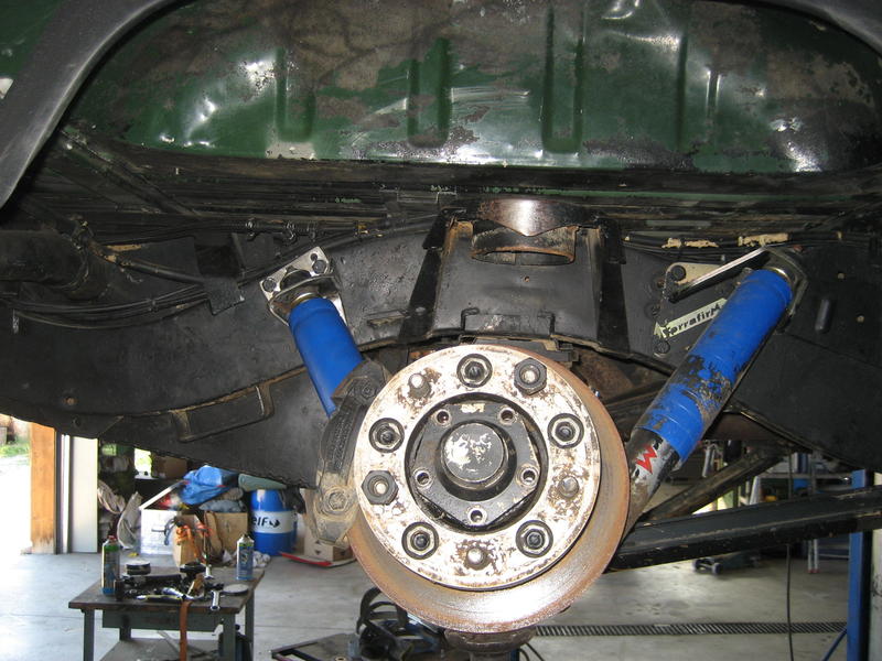

BeitragVerfasst am: 01.05.2012 19:56:51    Titel:

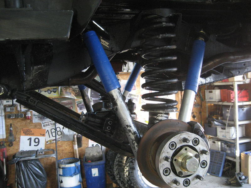

so ....
19,50....
die doppeldämpfergeschichte ist fertig
ich hab auch noch gleich die ""laschen"" die den Bumpstop halten aussen weggeschnitte.
da hat sich immer die feder beim verschränken eingehängt.
jetzt muss ich die ganzen alten trümmer von den achse flexen und platz für die ""verstärkung"" machen.
weiter gehts .....

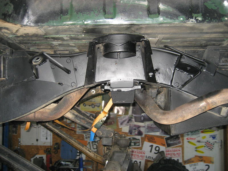

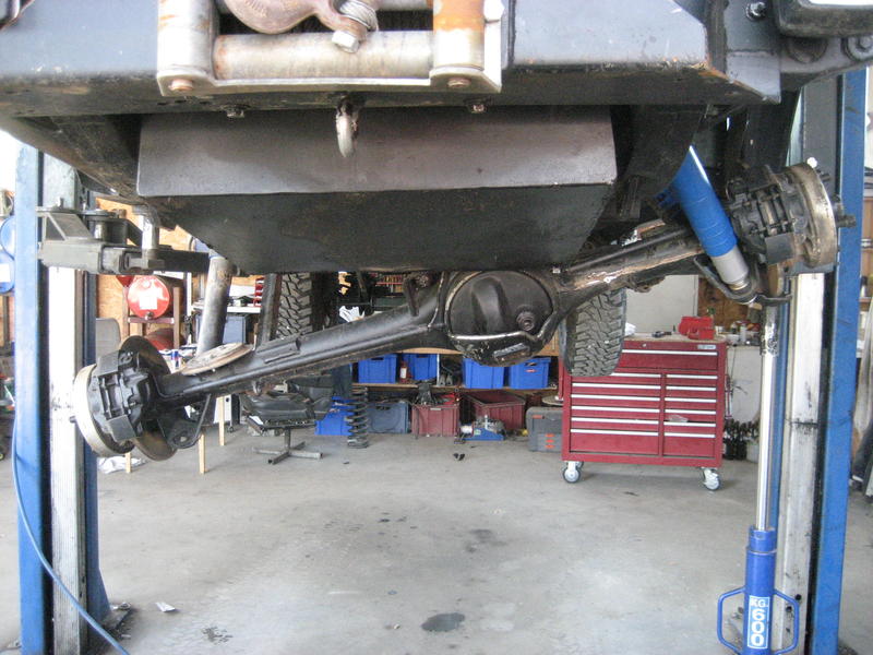

BeitragVerfasst am: 02.05.2012 18:50:17    Titel:
hi !!
soo ,hinterachse soweit fertig ,
hat dann doch alles ein bisserl länger gedauert als gedacht .. Hau mich, ich bin der Frühling
jertzt fliegt das alte VTG raus ,mal schauen wie lang ich dafür brauche.
gruss ,michi

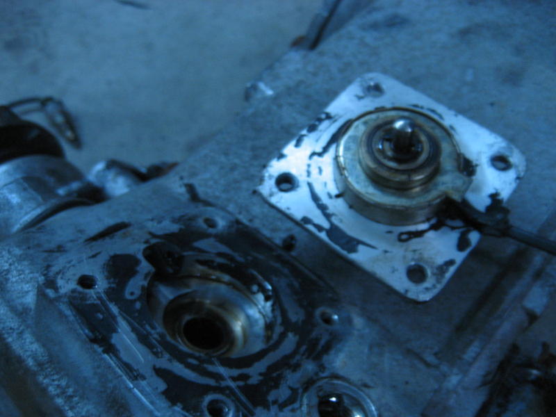

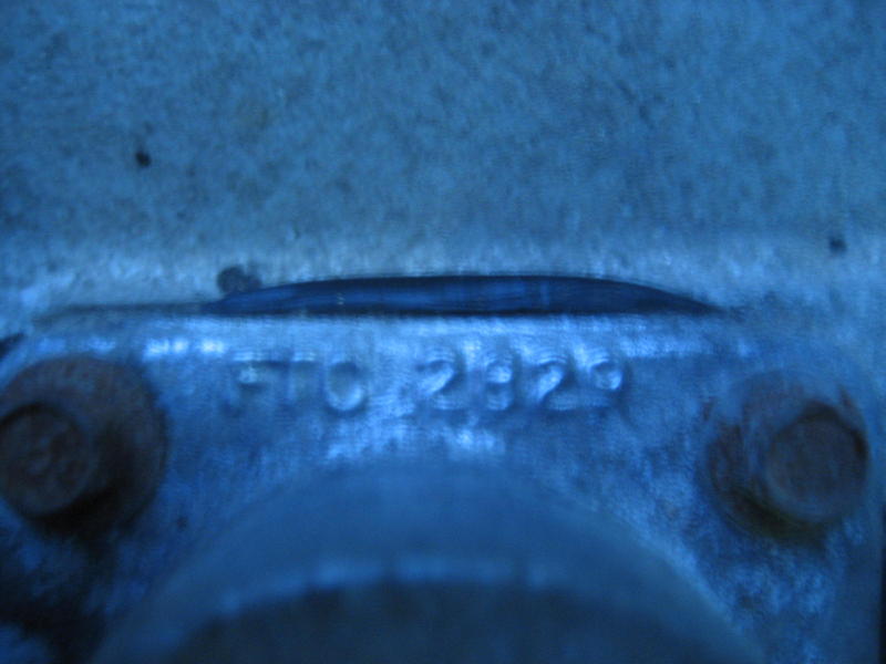

BeitragVerfasst am: 02.05.2012 20:28:26    Titel:
hi !!

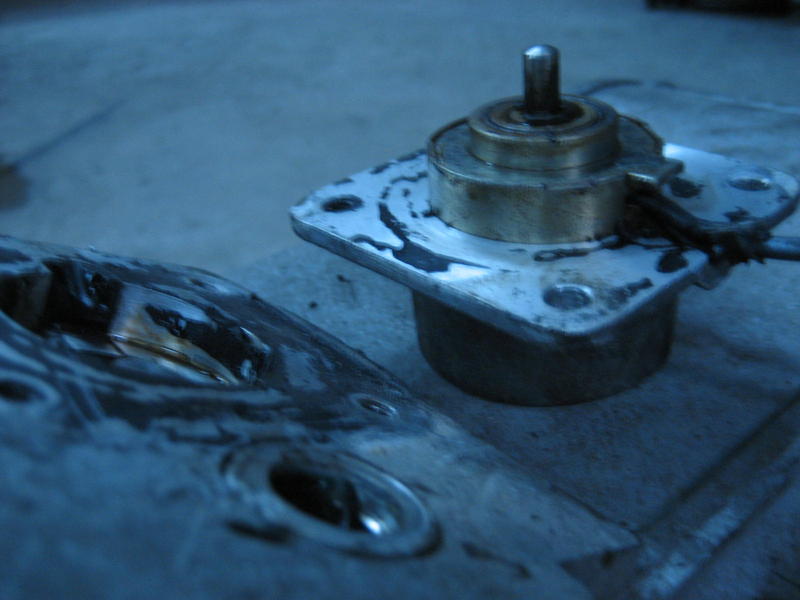

hab mir das ""neue"" VTG jetzt mal genauer angeschaut ...
das ding ist aus einen EZ !!!! 04.99!!!! disco 1 tdi automatik mit japanische EZ und einer 1.211 ratio
WAS ist das ding oben am mitteldiff ???
es steht sogar eine teilenummer drauf FTC2829
kann eigendlich nur ein themperaturfühler sein ,hab ich vorher noch nie gesehen.
ich hab selber auch eine 98 tdi auto und der hat das ding nicht dtrauf.
gruss ,michi

BeitragVerfasst am: 02.05.2012 20:52:54    Titel:
hi !!
habs einfach abgebaut ,,es ist ein magnetschalter ....
ist eine art sperrvorrichtung für die untersetztung ,nur wenn der magnetschalter aktiv ist läst sich die untersetzung einlegen.
das teil haben sie sicher für die amis erfunden und eingebaut Hau mich, ich bin der Frühling
nicht das die oma in florida auf die idee kommt am highway die untersetzung reinzuklopfen.
gruss ,michi

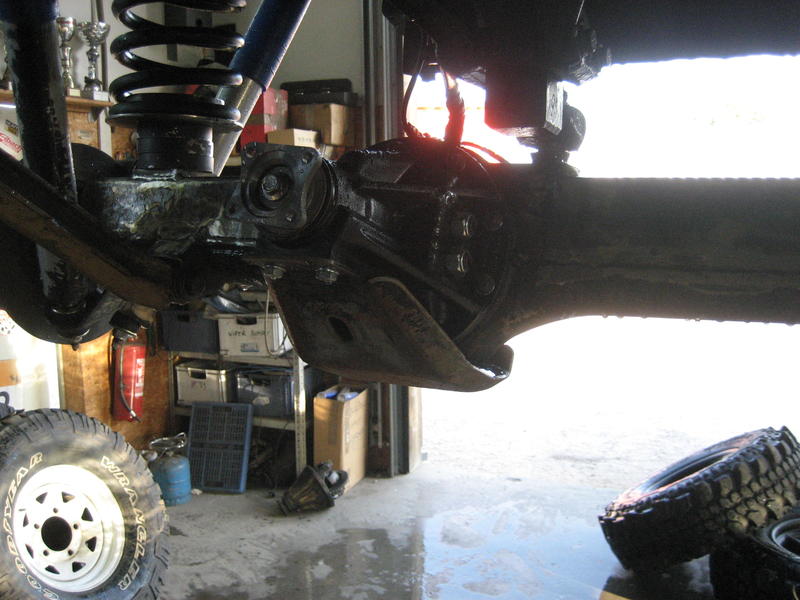

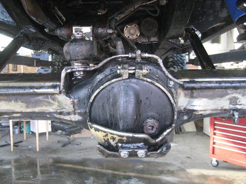

BeitragVerfasst am: 02.05.2012 21:55:59    Titel:
hi !!
die 2st. 4mm U-profile wiegen zusammen ca. 10kg ,das andere zeug (diff schutz und so kleinzeug) hatte ich eh vorher auch schon drauf.
wenn die achse jetzt nicht hält weiss ich nicht mehr weiter ,achsrohr massiv verstärkt und alle innereien vom dave.
wenn ich jetzt dann noch IRGENDWANN Hau mich, ich bin der Frühling Hau mich, ich bin der Frühling die RICHTIGEN feder komme kann ich auch die doofen 6cm spacerscheiben unter den federn rausmachen ,schaut echt peinlich aus.
ich werd aber wohl eher im sommer ei bisserl mit einem ""hilfsairshock"" rumbasteln.
bei so unterschiedlichen beladungen wie bei meinem dicken gibts die PASSENDE feder wohl gar nicht .
DIE feder hab ich mir um teures geld in D fertigen lassen ,,ich wollte 54 cm unbeladen ,bekommen hab ich 47 cm.
werd mal dem tibus wegen der ""luftstangen"" schöne augen machen müssen .. Love it Knuddel Love it
soo ,VTG ist endlich
drinnen ,hat wieder mal nicht um die burg auf die welle rutschen wollen ... Hau mich, ich bin der Frühling
gruss ,michi

BeitragVerfasst am: 02.05.2012 22:31:50    Titel:
Hattest du bei deinem 130er eigentlich jemals Probleme, dass sich die Achsen verbiegen? Unsicher
Abgesehen davon, kosten Airshocks jetzt auch nicht die Welt. Gerade wenn du "nur" unterschiedliche Beladung
ausgleichen willst werden ja 2" Airshocks von der Tragfähigkeit her ausreichen.
lg Richard
