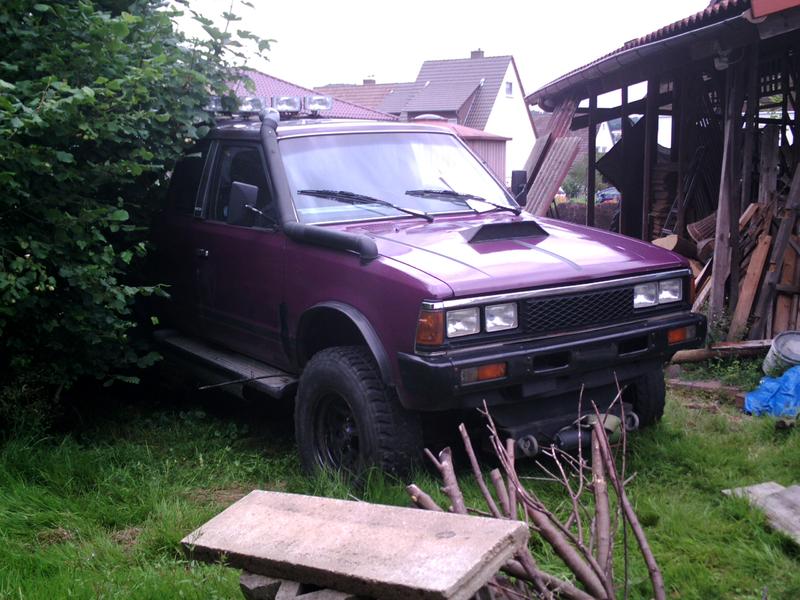

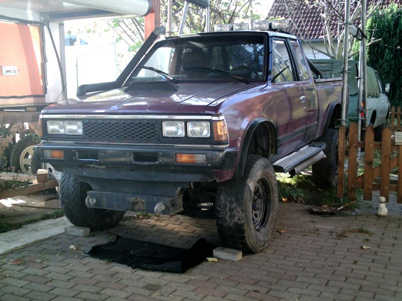

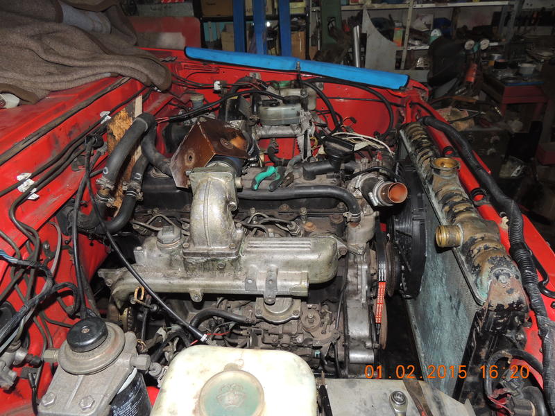

Stefan hat letzte Woche bei mir seinen Y720 Pickup auf den TD27T-Motor eines Nissan Terrano umgebaut.
Hier mal 2 Bilder von seinem Dino:

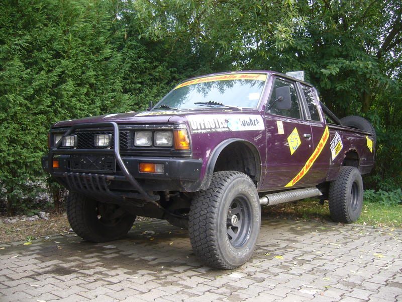

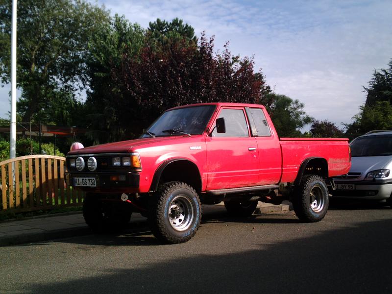

Alex, der KingCap Bomber stellte seinen Yps hier vor, damals noch mit Saugdiesel:
Den hatte er beschädigt bekommen und hergerichtet. Irgendwann kam bei ihm aber der Wunsch nach mehr Leistung auf

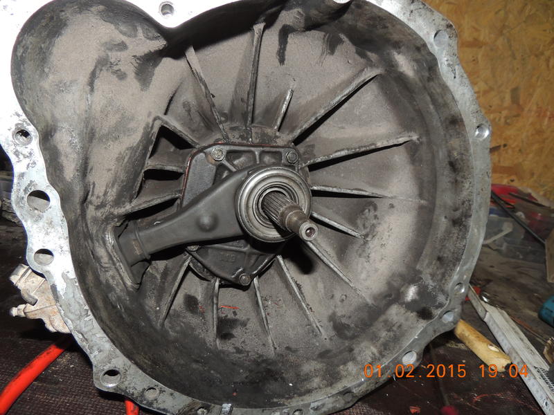

Was ich vorfand war ein übelst malträtierter Wagen. Dem neuen Besitzer war bei der Überführung das Getriebe geplatzt.
Der R20-LLK plus ordentlich fette Einstellung waren wohl zu viel für das Getriebe und es hatte spektakulär seinen
Dienst quittiert... Nee, oder?
Nun suchte der Kollege vergeblich ein Getriebe und kam auf die glorreiche Idee, ein Terrano-Getriebe mit
angeflanschtem VTG einzubauen. Dem stand allerdings die Drehstab-Traverse im Weg, die kurzerhand rausgeflext
wurde... Headbanger Auch der Getriebetunnel stellte für die Experten kein Hindernis dar und wurde sehr fachmännisch
mit der Flex bearbeitet. Obskur

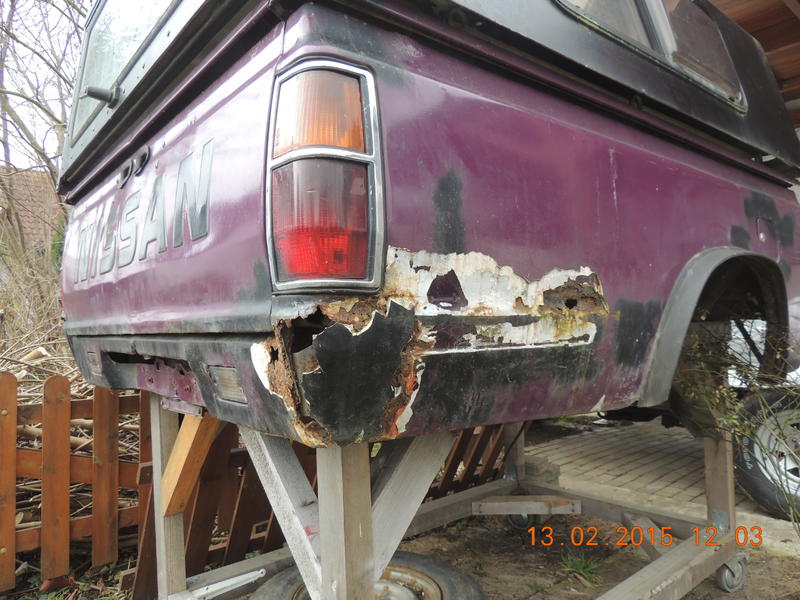

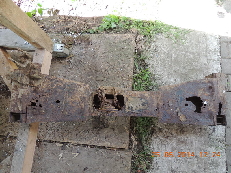

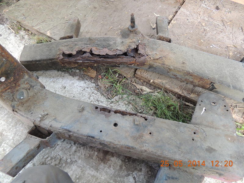

So stand er nun bei mir, und ich konnte ihn genauer untersuchen. Leider stellte sich heraus, daß eine schlechte
Reparatur am Rahmen hinten links den Rostfraß noch beschleunigt hatte und die inneren Verstärkungen mit in
den Tod gerissen hatte. Noch mehrere Durchrostungen plus die entfernte Drehstabtraverse besiegelten den Tod
des Wagens im Ganzen. Auch die Ladefläche war mit Alublechen und Spachtel verschönerter Kernschrott.

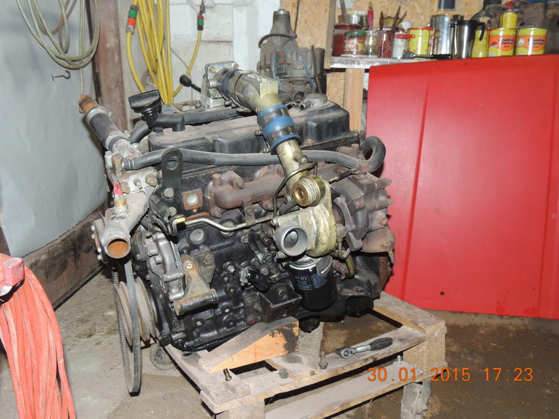

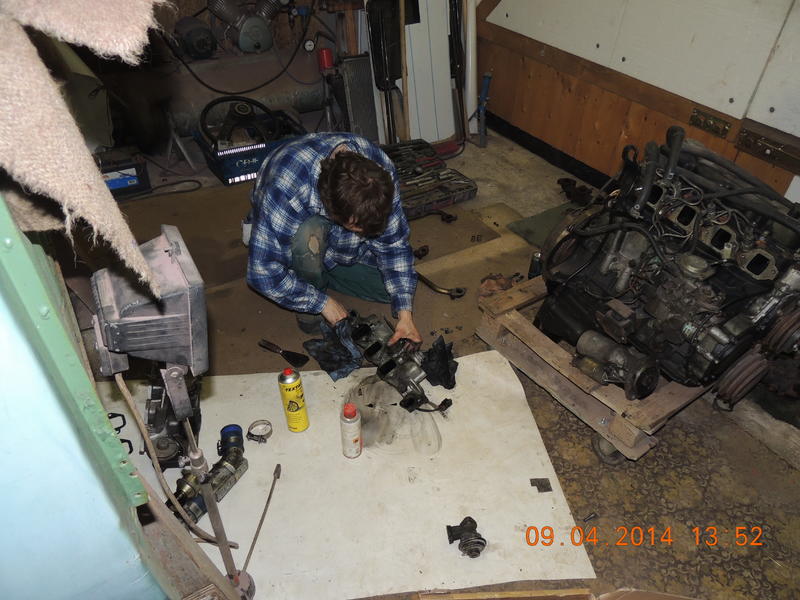

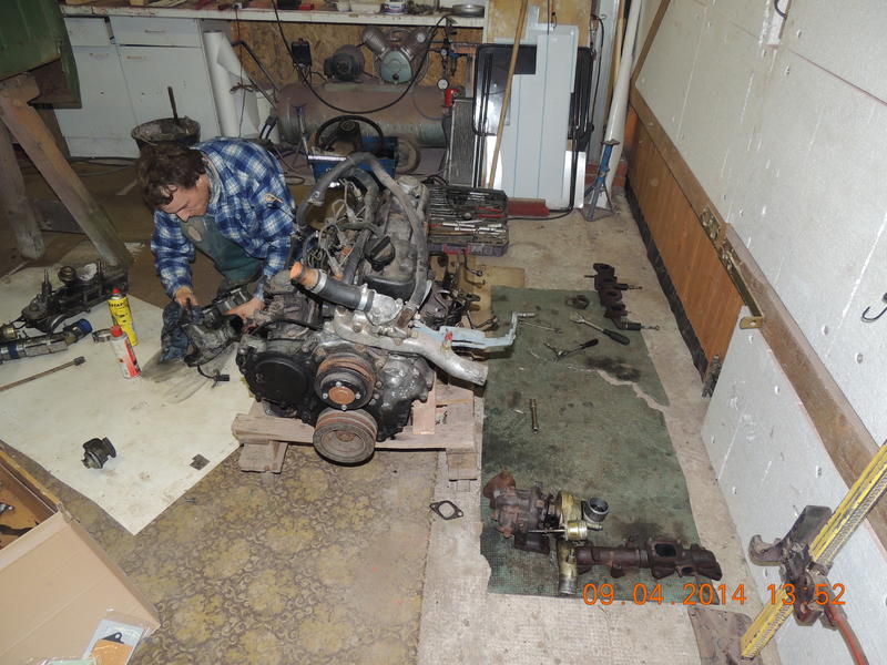

Letztes Jahr im Mai kam Stefan dann zu mir und wir knöpften uns den Motor vor:
Da Stefan den Motor ohne LLK fahren wollte mussten wir ihn zunächst strippen und auf andere Brücken umbauen.
Dabei fanden wir reichlich Pfusch! Stehbolzen gab es nicht sondern nur grob abgesägte Gewindestangen aus dem
Baumarkt, der Ölfilterhalter war unten gebrochen. Um ihn dicht zu bekommen hatte ein Experte unten ein Stück
Flacheisen dagegengeschraubt. Auch die Lima-Halterung war früher improvisiert worden und nun gebrochen.
Außerdem stellten wir beim Turbo reichlich Spiel und Ölverbrauch fest.
Kini war uns eine große Hilfe und versorgte uns mit Teilen von einem 101PS R20-Motor.
So machten wir den Motor schon mal einbaufertig.

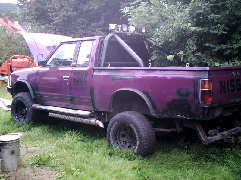

Um den Bogen noch zu schlagen, was aus dem brombeerfarbenen Wagen von Alex wurde hier noch mal zur
Erinnerung ein Bild von meinem Harlekin-Fahrerhaus, was jetzt auf meinem Dicken ruht:
Es wurde möglichst viel weiter verwendet. Auch die Türen sind unter der Kategorie verwertbar eingelagert.
Die Haube mit der hässlichen Hutze ging zu einem Kumpel in den Süden und wird für Deko-Zwecke genutzt.
Der Rahmen allerdings... Obskur Hier 2 Belege für den miesen Zustand:

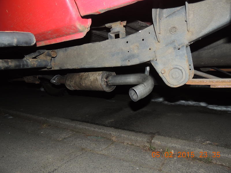

Der hintere Auspuff für den Terrano war inzwischen auch bei mir eingetroffen, vorderes Hosenrohr und Halterungen
fehlten aber noch.

Der alte Rahmen sieht ja deftig aus.
Da fällt mir nur ein, Spiel mir das Lied vom Tod.
Frage, sehen die TÜVIS sowas nicht? Nee, oder?
Gruß Ralf

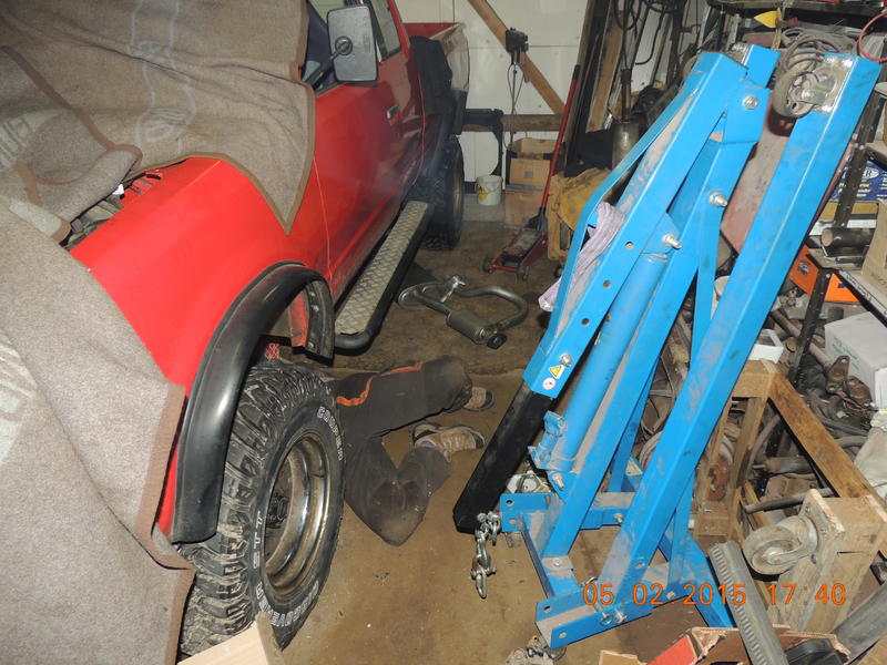

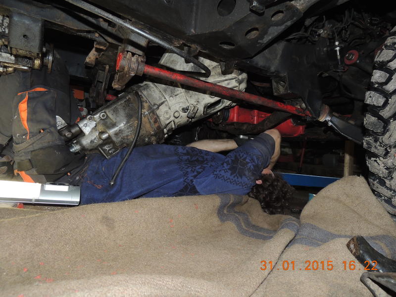

Ich helfe Stefan mal weiter im Text, tja das Wetter war wirklich hervorragend ich bin mit 80-90 km/h auf ebenr strecke auch mal 100 und dann zwischen hamburg und nach Hannover nur noch im Allrad und mit 30-50 km/h oder Schrittgeschwindigkeit gefahren. Doch Gott sei Dank gut und wohlempfangen angekommen.
Am Freitag ging es dann direkt ins eingemachte :-) Erst mussten wir ein wenih rangieren, das zweite Starachsprojekt raus und der Dino rein.
Stefan legte ein Tempo beim Ausbau, da musst eich mich erstmal wieder daran gewöhnen, da ich inzwischen ja kaum mehr dinge konzentriert nach einer Reihe abarbeiten kann war der erste Tag mal unter eingewöhnung zu verbuchen. Trotzdem hing der alte Sauger direkt schön am Haken. Tja und dann hatten wir erstmal ein Organisatorisches Problem :-) Wohin mit dem alten Motor und wie den neuen an den Kran. Na ja wir haben es nach der Methode Bäumchen wechsel dich ganz gut gelöst und allein in der Steppenwolfwerkstatt stehen seither immernoch 3 Motoren rum.... ich sagte in der Werkstatt ;-)
Am nächsten Tag haben wir dann erstmal einen Org.tag eingelegt. ich war bei unterschiedlichen Läden und Händlern und habe die Restlichen Teile zusammengeholt wie Keilriemen, Getriebeöl, Auspuffdichtungen und einen neuen Kraftstofffilter, da es kein Händler in Kiel geschaft hat so einen zu beosrgen (äh welches Auto ist dass???? Das hab ich hier nicht gelistet... Nee, oder? ) Nicht mal der Nissanhändler oder sollte ich besser sagen Fiat ... (Fix It Again Toni...) hat Teile für den Wagen gefunden. eine Schande für den Umgang der Händler mit dem eigenen Kulturgut Vertrau mir Wut
Na ja mit Gas und den restlichen teilen beladen ging es dann nachmittags an die Anprobe des neuen Motors. was hervoraggend gelang... ich übergebe an den Fotografen und Schrauberkollegen das Wort Tröst Winke Winke

Patroli hat folgendes geschrieben:
Gruß Ralf
Andere Leute schweißen sowas noch...
Ich hab in so einen Rahmen kein Vertrauen mehr! Nee, oder?
Na ja, das früher draufgepappte Blech IST eine TÜV-konforme "Reparatur"! -Und hält dann für die nächsten 2 Jahre.
Danach ist er dann aber endgültig platt... Wut
Nachhaltig geht anders...

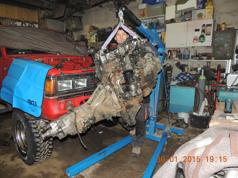

Der alte Saugdiesel samt Getriebe war auch recht zügig draußen.

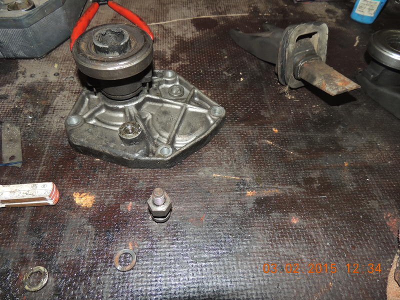

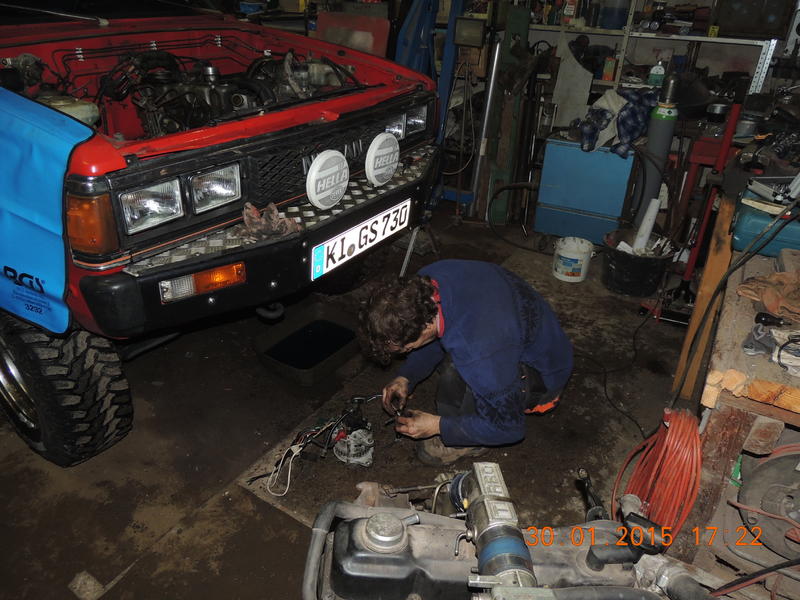

Den TD27 haben wir dann noch komplettiert und hatten prompt das erste kleine Problem:
Die Lima von Stefan passte zwar rein, aber der Ölschlauch zum Block war zu kurz. Und ein längerer war im Fundus
leider nicht da. Also die D21-Lima rein, da war der Schlauch ausreichend lang, aber nicht kompatibel zu den
Yps-Limas. Nun passte aber der Keilriemen nicht mehr, die Riemenscheibe ist größer. Wieder ein Punkt mehr auf
Stefans Einkaufsliste...

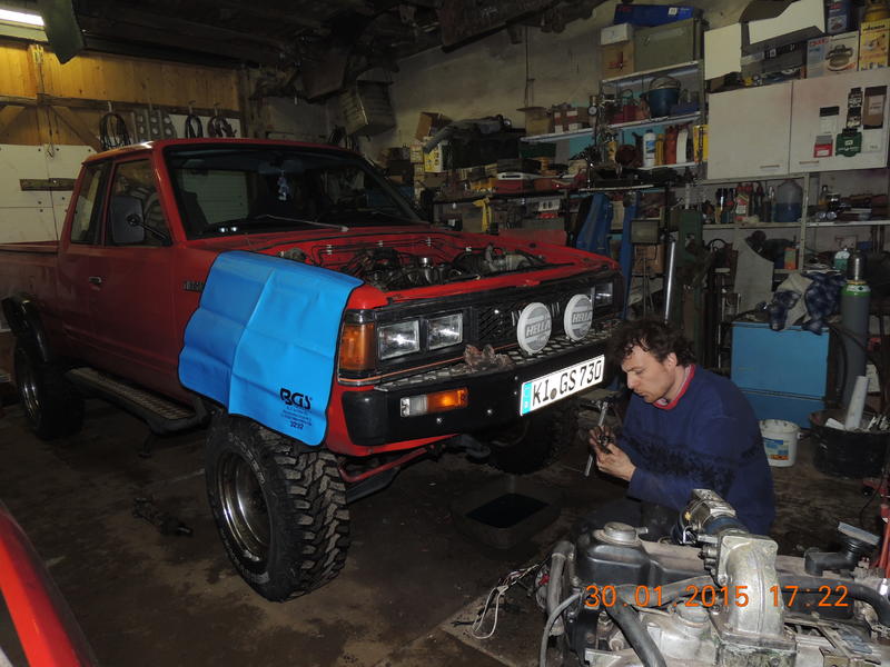

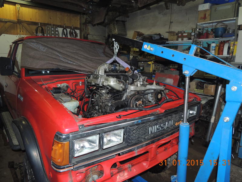

Um die neuen Befestigungspunkte für die Motorlager zu ermitteln mussten wir den Motor erst mal zur Probe
reinhängen. Da der TD27 deutlich voluminöser ausfällt als der alte Saugdiesel, haben wir lieber Motor und Getriebe
getrennt eingebaut.
Wegen Stefans Haslbeck-Stoßstange bekamen wir den Motor aber nicht weit genug nach hinten, der Motorkran
stieß dagegen. Also auch Grill und Stoßstange raus...
Raus mit dem alten Gelumpe...
...und rein mit dem neuen Schätzchen!
Da der neue Motor deutlich mehr Platz beansprucht als der SD25 musste zum Getriebeeinbau von unten auch noch
das VA-Diff komplett raus. Bisher hatte absenken gereicht.
Stefan in "Wohlfühllage" beim ersten Probeeinbau:
Passt genau! Auch die Hitzeschutzbleche am Turbo passen noch rein.
Das hintere Getriebelager gibt die genaue Einbauposition des Motors vor. Also markieren und alles wieder raus.
Stefan hat dann eine neue Einschweißmutter gebastelt und eingeschweißt. Das war nur an einem Punkt nötig, der
Rest hat funktioniert. Nissan hatte ja für alle möglichen Motorvarianten vorgesorgt und für verschiedene Lager
Befestigungspunkte vorbereitet.
Also alles wieder rein und es passte wunderbar ohne Verspannungen.

Probeweise den Kühler reinhängen. Jetzt passt der E-Lüfter von Alex nicht mehr an seinen alten Platz! Unsere
gefundene Motorposition stimmt nicht mit der von Alex überein, er sitzt etwas weiter vorne! Obskur
Notdürftig eine weniger optimale Position gefunden, aber auf Dauer kann das so nicht bleiben! Es müssen 2 kleinere
E-Lüfter vor den Kühler! Vorerst muss es aber so gehen. Und ein besserer Kühler ist auch so bald wie möglich fällig!

Es zeichnete sich aber ab, daß es noch ein Problem mit der Kupplung gibt! Das Ausrücklager sitzt nach dem
Einbau schon mit Druck auf der Kupplung. Irgendwas stimmt da nicht!

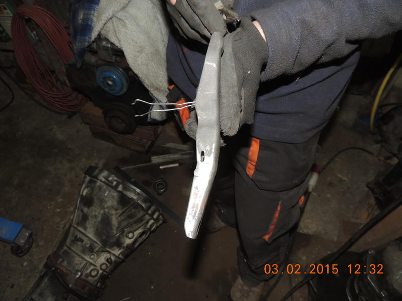

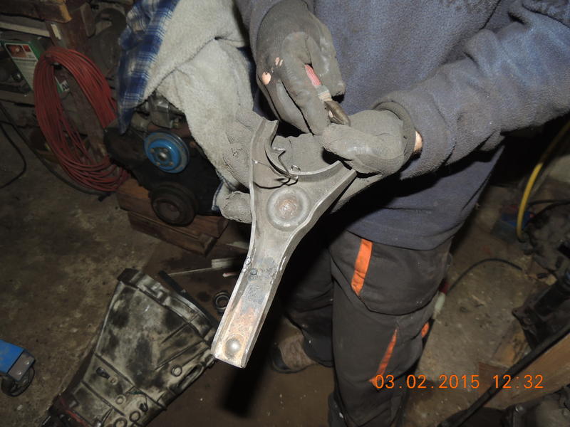

Die Ursache für das Kupplungsproblem musste gefunden werden! Es wurde nun zum Problem, daß der Vorbesitzer
das kaputte Getriebe weggeschmissen hatte (!) und die Teile zum vergleichen fehlten.
Als ich von der Arbeit kam war eine Lösung noch nicht in Sicht. Gemeinsam verglichen wir alle vorhandenen Teile.
Schließlich waren wir uns einig den Ausrückhebel umzuändern und die Auflagekugel in der Höhe zu stutzen.
Nun konnte das Getriebe zum 8. und letzten Mal rein und es konnte alles zusammengebaut werden.

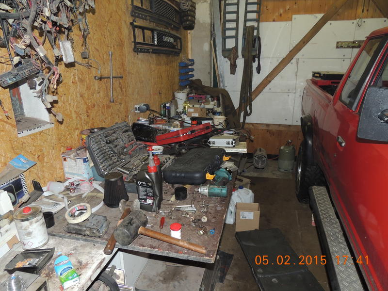

Stefan hatte sich inzwischen in der Werkstatt eingelebt und für eine norwegische(?) Werkstattidylle gesorgt...
Zeitweise lagen noch mehrere Getriebe auf dem Boden und man kam nur noch auf Zehenspitzen durch...

Das nun doch neu bestellte Hosenrohr kam leider erst am Donnerstag Vormittag- dem Abreisetag von Stefan!
Dummerweise war es das vom WD21, was leider umfangreiche Änderungen erforderte. Als ich abends von der
Arbeit kam war nur das bisher passgenau, der hintere Auspuffstrang war noch unangetastet und konnte in der
kurzen verbleibenden Zeit nicht mehr umgeändert werden. Ich überzeugte Stefan, dies Teile jetzt nicht in
Hektik zu zerschneiden sondern aus meinen Restbrocken einen Übergangsauspuff zu improvisieren. Aus Erfahrung
wusste ich ja, wie umfangreich die erforderlichen Anpassungen noch sind...
Also wieder in die Werkstattklamotten steigen und mit vereinten Kräften loslegen.
Hier der "Ich muss heute heim-egal wie" Auspuff:
