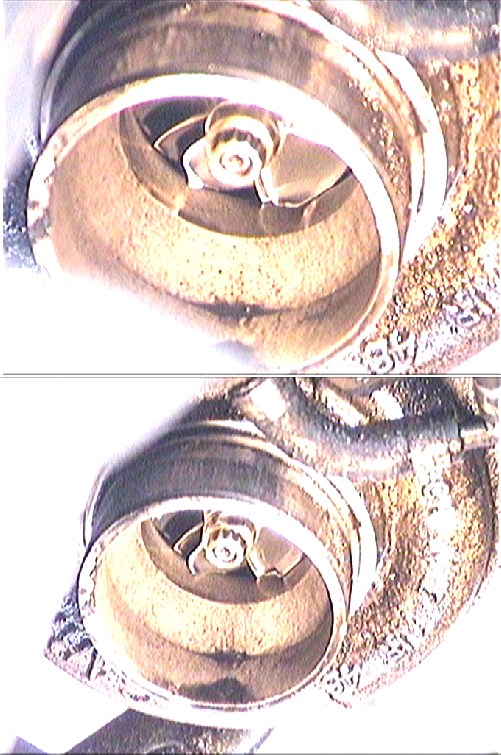

ich habe seite gestern ein extremes pfeifen - kommt sicher vom turbo und ist ladedruckabhängig.
kein leistungsverlust, kein schwarzer qualm, ....
das pfeifen ist nicht langsam gekommen sondern echt von jetzt auf gleich...
ich habe dann alle schläuche, leitungen, usw überprüft - kann aber keine undichtheiten finden.
ich habe jetzt zur kontrolle eine ladedruckanzeige angeschlossen - auch das scheint normal. ladedruck beginnt bei etwa 1800upm, steigt anfangs langsamer und dann schneller. ab 3000upm ca. 0,75 -0,8 bar. siehe video
hört sich echt arg an...
https://www.youtube.com/watch?v=tZya5PBfIo4
hat jemand eine idee? bin ziemlich ratlos... :(
danke für euren input :)

das gleiche Geräusch hatte ich mal bei einem meiner Y60 als irgendwas durch den Turbo gewandert ist
da waren einige Schaufeln verbogen und dann hörte er sich genauso an
einfach mal den Schlauch abziehen und nachschaun

@DerGlonntaler: hm... da sieht man leider nicht hin wenn man beim 2.8er den Schlauch abmacht.
da gibts ne Erfindung die nennt sich Spiegel Winke Winke

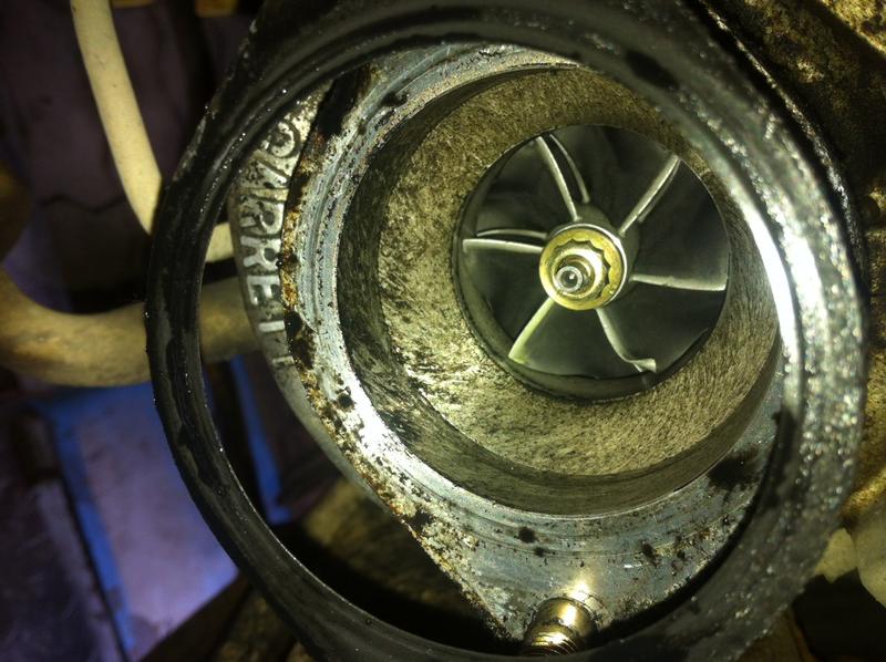

Fehler gefunden !
danke für den Tip mit dem Spiegel :)

Nun stellt sich die Frage, wie konnte sich der Flügel verbiegen? Und vor allem wie wird das nun repariert? Lässt sich das Flügelrad ausbauen und tauschen, oder ist da ein neuer Turbo fällig?

d2o hat folgendes geschrieben:
Moins
Genau das ist jetzt die Frage aller Fragen, denn den Turbo auswechseln (was muss) ohne zu wissen warum der Einen abgekriegt hat ist ungefähr so sinnvoll wie sich am Bauch zu kratzen.
haasa
Alleskönner
...und hat diesen Thread vor 3968 Tagen gestartet!
BeitragVerfasst am: 25.05.2015 12:03:18    Titel:
ich schätze das war mein Fehler. Ich habe einen neuen Kühler eingebaut und deshalb einiges im Motorraum demontiert. z.b. den Deckel des Luftfilterkastens. Könnte leicht sein, dass mir da etwas in den Ansaugtrakt gefallen ist?

Wenn was reingefallen ist, wo ist es jetzt? Wenn Bolzen oder Schrauben da durchgehen, dann muss die noch irgendwo sein. Oder kam Dir beim Öffnen was entgegen?
BeitragVerfasst am: 25.05.2015 12:20:41    Titel:
Und wo ist das dann geblieben?
Btw. - den Ansaugtrakt immer dichtmachen wenn man arbeitet ...
