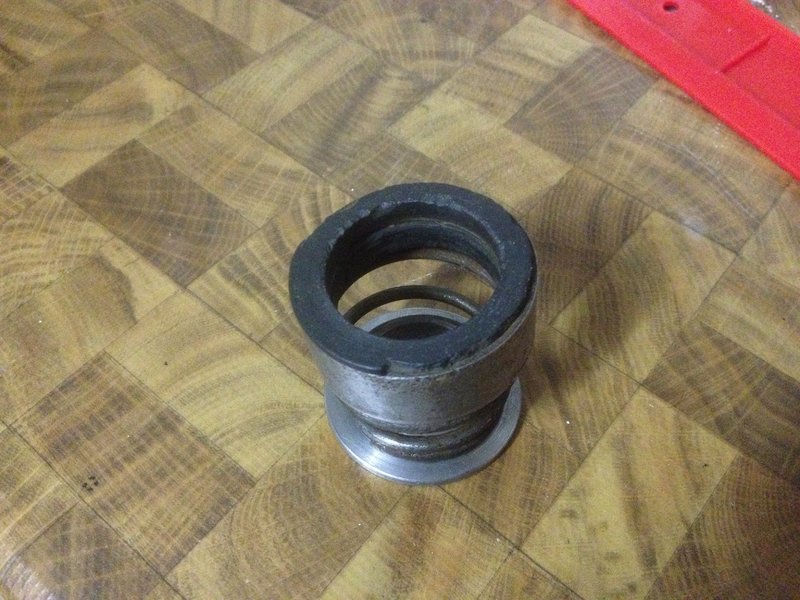

Eine Feuerwehrpumpe von 1944.
Dort ist unter anderem ein Graphitring verbaut. Dieser dichtet flachdichtend gegen das Gehäuse ab, außerdem gegen die Welle. Das ganze in Wasser, die Welle läuft mit max. 3000 1/min.
So sieht das aus:
Im Bild die Oberseite dichtet flach gegen das Gehäuse ab, in der Mitte geht die Welle durch.
Hab schon ein Angebot bekommen. Könnte R8650; R8510; R8500 bekommen, welches empfielst du?

BeitragVerfasst am: 25.03.2015 21:10:20    Titel:
Ich kann Dir leider nichts empfehlen.
Bearbeitet habe ich zwar schon einige Grapitsorten, aber im Detail kenne ich mich mit den einzelnen Sorten nicht aus.
Ich kann mich aber mal bei einer ehemaligen Arbeitsstelle erkundigen, da werden unter anderem auch Dichtringe für Dampfturbinen und sowas hergestellt.
Kann man statt Graphit nicht Messing/Bronze oder anderes Material verwenden?

BeitragVerfasst am: 31.03.2015 22:04:02    Titel:
Aus welchem Material ist dein Gegenring?
Heute würde man für solch einen Anwendung Kohlegrafit kunstharzimprägniert nehmen.
Der Gegenring ist in dem Fall Aluminiumoxid.
Kannst Du nicht gleich auf einen neue Gleitringdichtung umbauen oder soll es möglichst original sein?

BeitragVerfasst am: 31.03.2015 22:20:23    Titel:
Das Gehäuse wo der Ring flachdichtet ist aus Guss, die Welle aus Stahl.
Vorne wo original eine Art O-Ring war kommt ein Wellendichtring rein. Da es hinten aber irgendwie auch flachdichtend sein muss wollten wir das wieder so machen. Die Pumpe wird sowieso kaum Stunden sehen...
Hab jetzt übrigens was bekommen, mal sehen ob es funktioniert.
