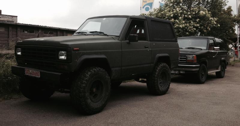

[img][img]Servus erstmal... ich bin neu hier und grüße erstmal alle Mitglieder hier! Hossa und Prost
Ich habe mir einen Patrol 160 zugelegt. So weit so gut, eine geile, rattige Kiste... allerdings wärs neulich beinahe in den Graben gegangen. Das Lenkrad hat leicht zum zittern angefangen, also leichte Unwucht im Reifen. Das hat sich allerdings blitzschnell aufgeschaukelt, so das aus dem Zittern ein richtiges Schlagen geworden ist. Die Reifen haben vorne so sehr geschlagen das die Vorderachse schon abgehoben hat. Ein Kumpel der hinter mir war dacht ich verlier das Rad, das muss übel ausgesehen haben. Ich hab dann ne Vollbremsung hingelegt und grade noch so auf der Straße gehalten. Das war bei 80 km/h. Danach hab ich das ganze nochmal getestet, da wars dann schon bei 60 km/h oder dazwischen. Ist also hauptsächlich wenn man vom Gas runtergeht. Die Reifen sind 33er M/Ts. Ich bin dann an die Tanke, da waren 2.0 Bar drinnen, hab dann auf 3 Erhöht, dann war es wesentlich besser. Also es hat sich dann nicht mehr so krass aufgeschaukelt, sondern nur noch vibrieren. Aber 3 Bar sind ja zu viel für die Reifen was ich gelesen habe.
Gestern hat der TÜV die Kiste untersucht, war aber Fahrwerkstechnisch alles in Ordnung. Was könnte das dann sonst noch sein? Hat das einer von euch auch schon mal so krass gehabt? Ich muss dazu sagen das ich noch nie so fette Reifen drauf hatte, deshalb auch noch keine Erfahrung habe.
Kann es evtl. der Lenkungsdämpfer sein? Oder macht der nicht so viel aus?
Ich wollte mal die Reifen überprüfen lassen auf Unwucht, aber ich hab den Dicken noch nicht angemeldet, da wirds etwas schwer.
Wär super wenn ich mir evtl. einen Tip geben könntet was ich noch überprüfen könnte. :-)
Besten Dank bereits im Vorraus, Steve
