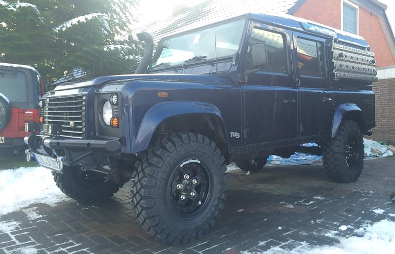

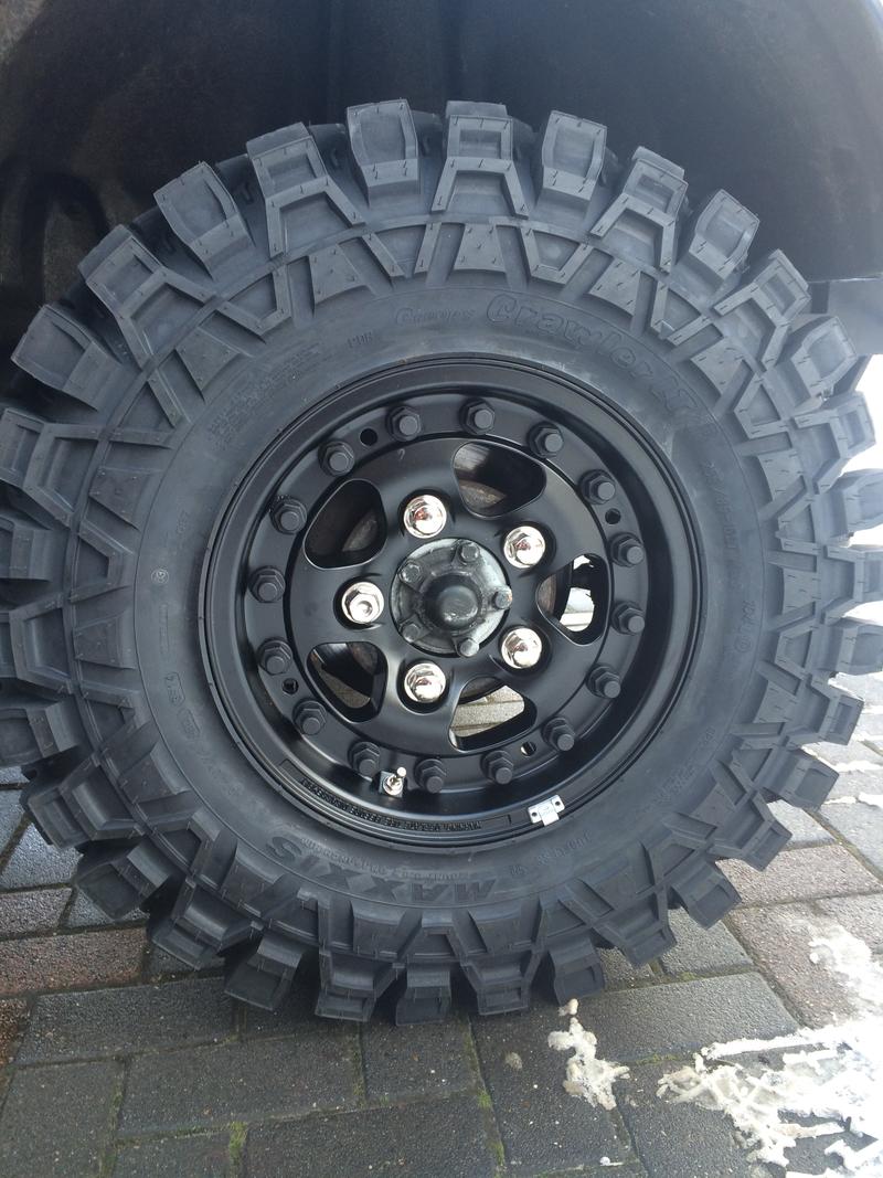

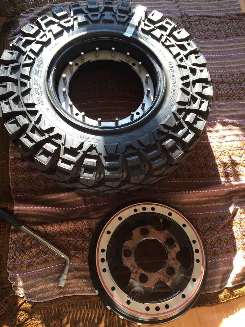

BeitragVerfasst am: 25.05.2015 11:24:54    Titel:
Beadlock geht auch so ;)

BeitragVerfasst am: 25.05.2015 15:09:07    Titel:
Das ist dann aber die ganz "preisgünstige" Variante. Hat natürlich den Vorteil, daß sie erprobt und bewährt ist. Und über Zulassungsgähigkeit müssen wir uns bei der selbstgeschweißten Variante nicht unterhalten
Klar günstig ist das bei weitem nicht. Es sind aber Straßen legale Beadlocks. Der riesen Vorteil ist jetzt, auf der Straße kann ich nen schmalen Reifen fahren und im Gelände bedenkenlos den Reifen breiter machen ;)
