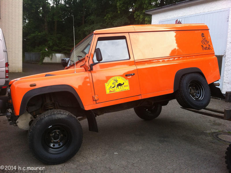

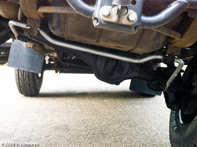

Ich habe heute mal den neuen Stabi an der Hinterachse montiert. Ist ungefähr so dick wie ein originaler vorderer und damit deutlich härter als der originale hintere. Ich konnte noch nicht vernünftig testfahren, denn die Bremsbeläge und Scheiben sind auch neu und wollen 300km eingebremst werden. Zu guter Letzt gab es dann auch noch neue Reifen und Felgen und ein überholtes Verteilergetriebe. Damit sollte jetzt erstmal das nötigste passiert sein um wieder vernünftig fahren zu können.
Verschränken tut die Kiste noch ausreichend, ob das Fahrverhalten sich dahingehend ändert wie ich es haben will, wird sich spätestens zeigen wenn es nass ist.....

BeitragVerfasst am: 01.07.2015 20:21:42    Titel:
wo kommt denn das Trumm her? Und was hat´s gekostet? Mir ist der Stabi auch zu weich und wie es scheint, tut es der Verschränkung nix böses....
RallyeCopilot
Mit dabei seit Ende 2014
Wohnort: 51491
...und hat diesen Thread vor 3967 Tagen gestartet!
1. D
2. E
3. F
4. E
5. N
6. D
7. E
8. R
9. Sabo 2-Takt-Rasenmäher
BeitragVerfasst am: 01.07.2015 21:21:49    Titel:
Den Stabi habe ich von RE-Suspension. Preis weiß ich auch noch keinen, hatte ich nicht genau erfragt. Ich wollte den Stabi unbedingt naben, da reichte mir die mündliche Auskunft von ca. 250,-€. Genaues weiß ich wenn ich die Rechnung bekomme
Auf jeden Fall funktioniert das Ding tadellos.
