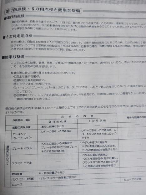

Meine Betriebsanleitung.

BeitragVerfasst am: 20.07.2015 19:57:17    Titel:
Und wo ist da jetzt das Problem?

BeitragVerfasst am: 20.07.2015 21:27:36    Titel:
Zu klein geschrieben Ja
