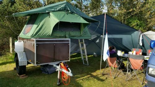

ich beabsichtige, mir einen Dachzeltanhänger zu bauen. Was man fertig kaufen kann, ist mir zu teuer für den Einsatzzweck:
Kein Familienausflug, keine Hardcore-Touren durch die Wüste, sondern hauptsächlich für mich zum Übernachten bei Treffen und Veranstaltungen; ich will halt nicht auf dem Boden liegen.
Daher dachte ich an einen ungebremsten Anhänger mit Holzseitenteilen; hier könnte ich leicht Klappen reinschneiden.
In den Hänger soll ein Wasserkanister mit Pumpe und Außenwassersteckdose, eine Batterie mit Ladegerät und 220V Anschluss, ein Gaskocher, eine Kompressor-Kühlbox und Platz für Tisch und Stuhl.
Was mich beschäftigt: Wie befestige ich einen Deckel auf dem Hänger, dass dieser noch das Gewicht der Zeltes aushält. Wie befestige ich das Zelt? Oder verzichte ich auf einen klappbaren Deckel und arbeite mit Seitenklappen?
Freue mich über Tipps und Diskussionen zum Thema.

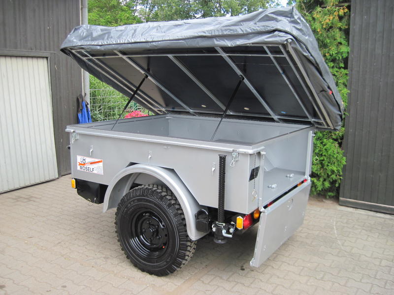

beimeinem ungebremsten 750 kg hänger ist noch eine kleine reeling über dem seitenbrett. da kann man reelingträger anbringen und darauf das dachzelt.
BeitragVerfasst am: 29.07.2015 19:02:24    Titel:
Moins
Einen Rahmen as passenden Profilen schweissen und da Deine Holz(Siebdruck)-Seitenteile reinschrauben. Auf diesem Rahmen kannst Du alles befestigen.

BeitragVerfasst am: 29.07.2015 21:28:04    Titel:
machs doch einfach so oder so ähnlich:
du brauchst auf alle Fälle einen Zusatzrahmen damit -je nach Dichtung- das ganze auch dicht wird.

BeitragVerfasst am: 29.07.2015 21:38:08    Titel:
Hallo Hede,
ich habe etwas ähnliches als Hardtop für meinen Amarok gebaut.
Ich würde einen Rahmen aus Alu oder Stahlvierkantrohren 20x20 mm machen. Beim Anhänger kannst Du den in die Halter für Plane/Spriegel stecken. Seitlch und hinten Klappen einbauen, vorne feste Wand.
Mach den Rahmen mindestens ca. 40 cm hoch, damit du die Klappen seitlich und hinten gut nutzen kannst.
Das Dachzelt kannst Du auf Alu-C-Profil Schienen direkt über das Dach setzen.
Drunter einen Rahmen für Kunststoffboxen ... und fertig.
Ralf
ThierryG
BeitragVerfasst am: 29.07.2015 22:16:55    Titel:
Wir haben auch ein Deckel aus 20x20 Vierkant gemacht und darauf ein Alu-Warzenblech über die Ränder abgekantet.
Eine mögliche Erhöhung würde ich getrennt bzw. modular gestalten.
Am besten mit Aluprofilen aus den Anhängerbau.
Wichtig ist auch die gewünschte Endhöhe.
Den Anhänger kannst du auch mit Schubladen nach hinten raus nutzen.
Im vorderen Bereich die festen Einbauten wie Wassertank und Batterie.
Dann hast du auch gleich etwas stützlast.
Grüssle
Thierry

BeitragVerfasst am: 30.07.2015 09:50:36    Titel:
Hi,
Danke für die Tipps; derzeit geht es in die Richtung, einen Hundehänger umzubauen. Diese sind wasserdicht, haben schon Klappen, die Größe passt ins Konzept, so auch die Höhe.
Mal sehen, was sich gebraucht finden lässt.

BeitragVerfasst am: 30.07.2015 22:48:45    Titel:
es ging nun viel schneller als gedacht, aber morgen hole ich diesen Hänger samt Zelt. Das Angebot war überzeugend und die Basis ist sehr gut. Hänger gekürzt und verstärkt; 15 Zoll Felgen, mit Kühlschrank, Deckel stabil mit Gasdruckfedern zum Aufstellen.

BeitragVerfasst am: 18.08.2015 09:38:19    Titel:
Steht doch auf dem Aufkleber am Hänger:
http://www.moself.de/index.php?id=54
Viele Grüße von TINA!!!
Die größte Gefahr im Straßenverkehr sind Autos die schneller fahren, als ihr Fahrer denken kann (Robert Lembke)
Laupi
Mit dabei seit Mitte 2013
Wohnort: Dreistetten
1. Land Rover Defender
BeitragVerfasst am: 18.08.2015 09:49:13    Titel:
HolgisTINA hat folgendes geschrieben:
Ah ja Nee, oder? Hau mich, ich bin der Frühling
Danke
