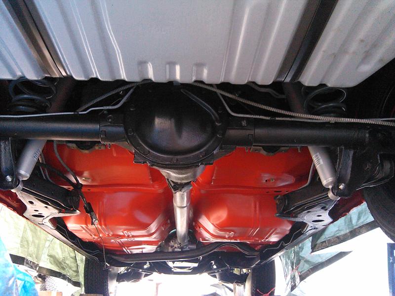

Ich hab den Unterboden von meinem Oldi nach dem Strahlen 2k EP grundieren lassen und anschließend 2 Gänge Brantho Korrux nitrofest und 3 Gänge Brantho 3 in 1 gepinselt, innen wie außen. Sieht aktuell so aus:
Von einer reinen 1k Lackierung würde ich, der Haltbarkeit wegen, absehen.
Gruß Günter
