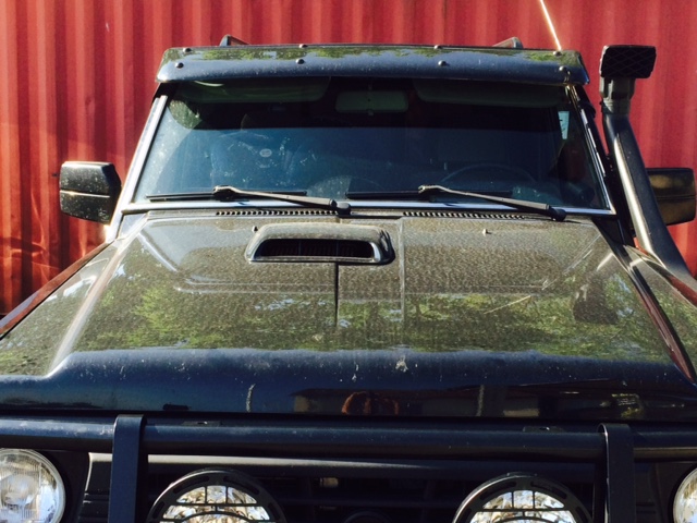

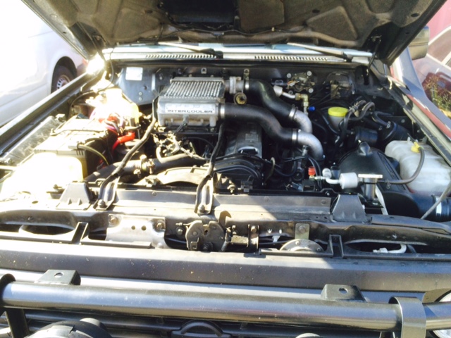

Hallo, geht ganz einfach und alles original Nissan!
Turbolader samt Ansugbrücke etc. vom (RD28) übernommen! Hutze auch vom .
Passt alles zusammen und funktioniert perfekt!
Ledglich Halterung vorne für LLK gekürzt und Ölrücklauf Turbolader Leitung um 2 cm geändert, Unterdruckleitungen anpassen, fertig!
Sogar die Klimaanlage hatte noch Platz!
Gruß Dante

Und wo schließen wir den neuen LLK an, wenn du die Ansaugbrücke her gibst?
| _________________ Owner of the "Bastelbudenfred" |
| Nach oben |
Mit dabei seit Anfang 2012 Wohnort: Ubstadt-Weiher Status: Verschollen
| Fahrzeuge 1. Navara D40 2. Renault 921/4 |
Verfasst am: 03.08.2015 12:18:36 Titel: |
| Brücke vom 60er Motor
