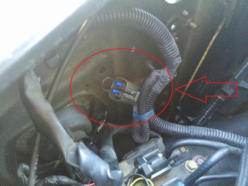

BeitragVerfasst am: 04.08.2015 11:04:27    Titel: Fehler gefunden!
Hallo Brrrr...ist das kalt.
Habe den "Fehler" gefunden!!!
Relais hatte ich eingebaut, also wie beschrieben alle Stecker verbunden etc.
Der Fehler lag aber wo anders!
Vorne im Motorraum, Fahrerseite, Höhe Scheinwerfer direkt neben dem Kühler, war noch ein Stecker frei!
Den überbrückt, und siehe da, die Klima funktioniert! YES
Schaltet alles richtig, TOP! Gewonnen ... Juhuuuu Brrrr...ist das kalt.
Welche Aufgabe der Stecker hat, weiß ich bisher aber nicht? Scheinbar kommt da ein Sensor (Thermoschalter) rein, der dann im Wasserkühler unten eingeschraubt wird. Was der aber bei der Klima beeinflussen soll, weiß ich noch nicht.
Hintergrund, die eingebaute Klimaanlage stammt aus einem 1994ér, meiner ist aus 1997! Der 94ér hat den Stecker nicht? Obskur
Somit hatte ich diesen, bis gestern ignoriert! Lief ja im 94ér auch ohne.
Kam drauf, "Geistesblitz", als ich vor einiger Zeit, einen neuen Kühler (original Nissan) bestellt hatte, war da ein Sensor im Kühler eingeschraubt, den meiner aber nicht hatte. Stattdessen im alten Kühler, Plastikschraube drin. Also Sensor raus und Plastikschraube rein!
Jetzt vorerst mal Stecker gebrückt, Klima läuft, jetzt Suche! Wo habe ich den Sensor hin??? Nee, oder? Wut
Keine Ahnung, was dieser Thermoschalter der Klimaanlage sagen soll, einen E-Lüfter gibt es ja nicht, sonst würde ich es verstehen. Öhmm
Vielleicht kennt ja jemand den Hintergrund, bzw. was die Änderung bringen soll?
Gruß Dante

BeitragVerfasst am: 04.08.2015 11:19:34    Titel:
Das ist vermutlich ein Schutz für den Motor. Falls dieser zu heiß wird, wird die Klimaanlage abgeschaltet um "Leistung zu sparen" ...

Den Stecker musste ich bei mir (Bj. März 1996) nicht brücken bzw. habe ich den gar nicht Obskur. Evtl. ist der nur für die alten R12 Anlagen.
Soweit ich weiß hatten die Benziner noch einen zusätzlichen E-Lüfter (Plus Relais - A/C Cut) verbaut, evtl. ist das der Stecker für den Thermoschalter.
Der RD28T hat auch mit Klima keinen E-Lüfter. Daher wichtig, dass der Visco Lüfter einwandfrei läuft und dein Fahrzeugkühler in gutem Zustand ist (nicht verdreckt, verstopft). Bei hohen Außentemperaturen und Autobahnfahrten ist die thermische Belastung dann schon recht hoch.

Der Stecker ist scheinbar erst ab irgendwann Ende 1996 drin, also bei den letzten Y60, der mit Fahrerairbag. Öhmm
Hat meiner auch, ist einer der letzten Y60 EZ: 12/1997 Supi
Der Thermoschalter soll in Phasen, wo der Motor zu warm werden könnte, die Klimaaanlage wegschalten. Der Motor hat dann weniger Aufwand und somit soll die Kühlung gewährleistet sein z.B. bei Bergauffahrten mit Anhänger etc.
Die R12 Anlage und die R134 sind identisch, bis auf die Anschlüsse zum befüllen.
