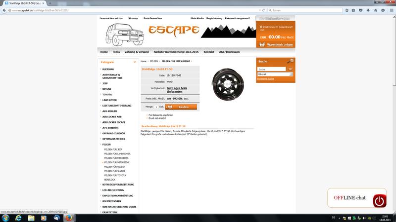

BeitragVerfasst am: 14.08.2015 21:46:21    Titel:
Stahlfelge, geeignet für Nissan, Toyota, Mitsubishi. Felgengrösse: 16x10, 6x139,7, ET-50. Hochwertiges Felgenbett für große und schwere Reifen (mit 37" Reifen getestet)

Das ist die Beschreibung !!!!!! 16x10, 6x139,7, ET-50.
BeitragVerfasst am: 14.08.2015 21:58:14    Titel:
Ja, das ist schon OK, ist nur ein Beispielbild.
Hier ist übrigens der Link zur Felge im Escape-Supportshop. Wenn der Tomas bei Escape nicht im Haus ist, wird dir sonst niemand deine Fragen beantworten können. Vertrau mir
http://www.all-4-offroad.de/stahlfelge-16x10-et-50/d-72034/
Wenn du keine 37" Räder montieren möchtest, rate ich dir trotzdem zur kleineren Größe 16x8 mit ET-25. Sollte dir der Patrol mit den grossen Rädern zu schwerfällig werden, kannst du die Felgen in 16x8 auch für kleinere Reifengrößen verwenden.
http://www.all-4-offroad.de/stahlfelge-16x8-et-25/d-72031/
