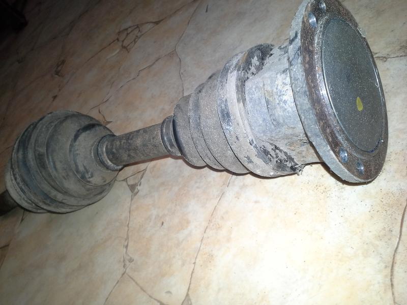

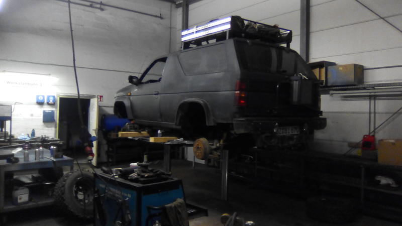

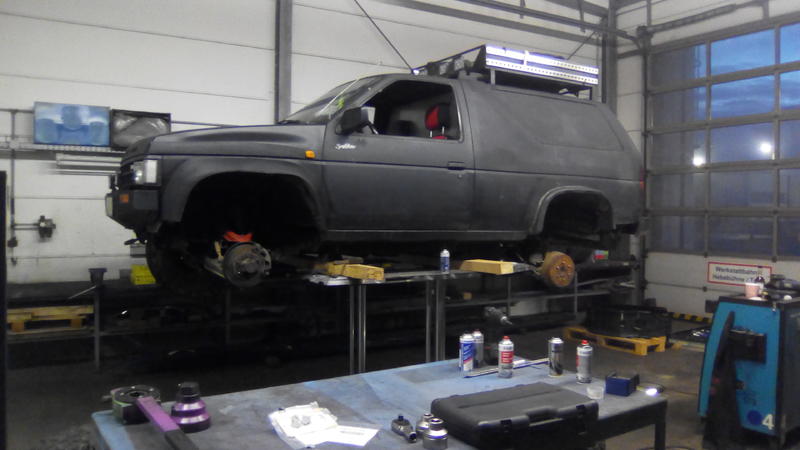

BeitragVerfasst am: 29.10.2016 20:32:25    Titel:
wusste gar nicht, dass die inneren Faltenbälge ohne Ausbau der Antriebswellen geht. Smile
Hat nicht mal ne Stunde gedauert.
