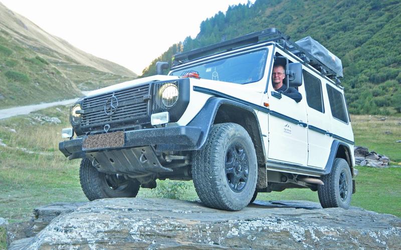

Alternativ: Umbau auf LED Hauptscheinwerfer. Im Vergleich zur aufwändigen Bi-Xenon-Lösung mit Umbau der Kotflügel etc. ist der Einbau hier in ca. 1 Stunde pro Seite erledigt und hinterläßt "keine bleibenden Schäden".
Bezugsquelle (mein Arbeitgeber): Truck-Lite 7" für MB G @ Nakatanenga
Hier im Professional eines Freundes, welches als Testfahrzeug für den Einbausatz dieser Scheinwerfer herhalten musste:
