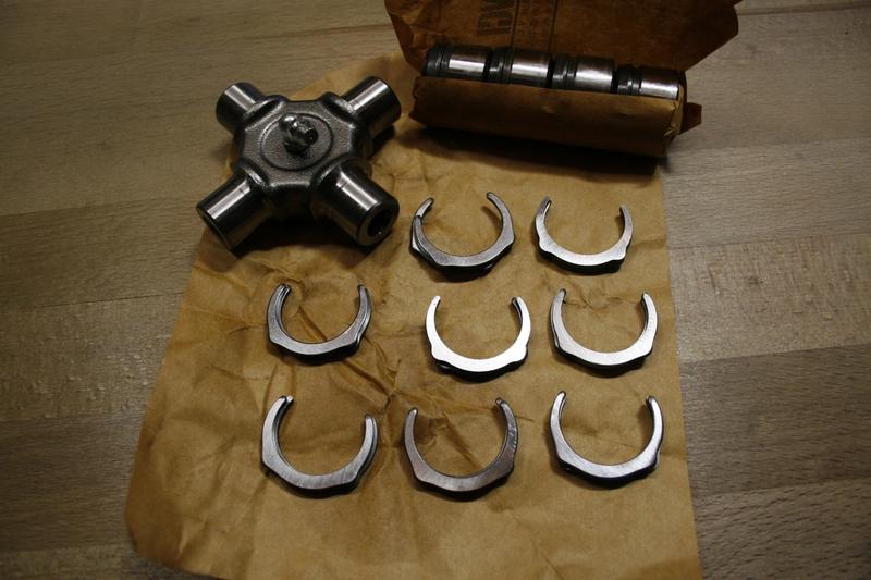

Das Thema gab es vor kurzem schon mal.
Da kam die Frage auf, wieso es die Einstellscheiben von Nissan nicht mehr gibt.
Die Lösung ist sehr einfach.
Wegen dem Lieferumfang bei einem neuen Kreuzgelenk.
Die Qualität ist wiedermal 1. Sahne! Love it
Ärger mich gerade etwas, das ich meine Welle mit Zubehör Gelenken revidiert habe!
Hersteller ist KS-VCI Japan!
Kostet um 120€ das Stück.

Bei Nissan kannst du sie bestellen. Dann bekommst du das was oben abgebildet ist mit den verschieden dicken C Clipsen.
Die gibt es nur original!
Zum Wechseln brauchst du natürlich auch das Fachliche Wissen und Geschick.
