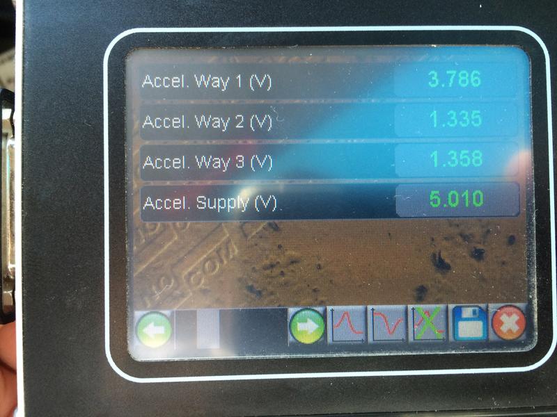

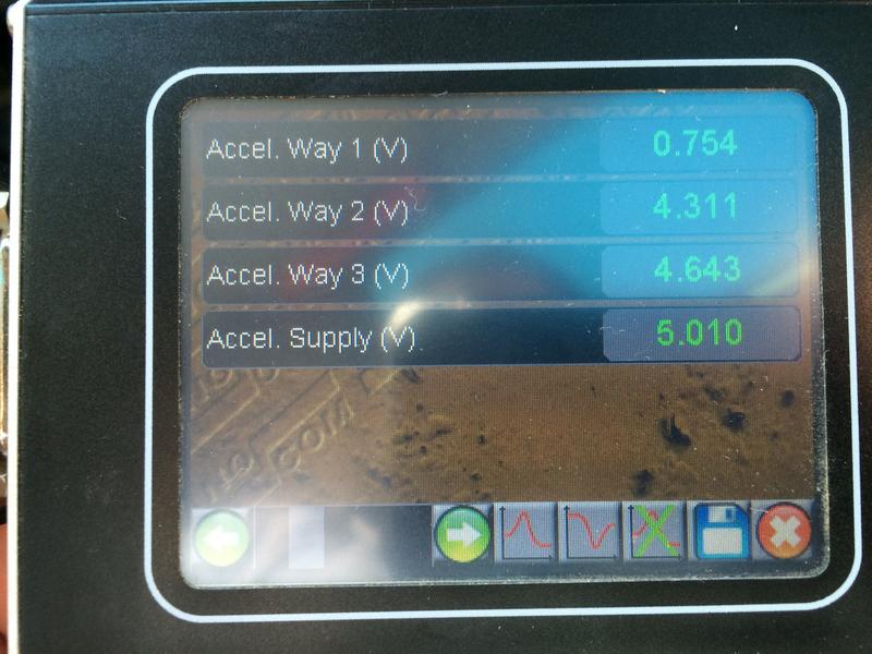

Ich habe grade die Idee, dass das Problem eigentlich das Gaspedal-Poti ist. Daniel hatte den Einfall...
Fehlermeldung im Motorsteuergerät:
(1,5) DRIVER DEMAND PROBLEM 1
Folgende Werte liefert das Nanocom vom Gaspedal:
1. Gaspedal in Ruhestellung
2. Gaspedal voll durchgetreten
Kann damit vielleicht jemand was anfangen? Ist das Gaspedalpoti eine plausible Fehlerquelle?
EDIT: Das ist auch kein Teil, das ich auf Verdacht tauschen wollen würde. Unsicher

Servus
Driver demand Problem
Deutet schon sehr auf Gaspedal hin.
Die werte schauen ok aus aber ich schau morgen mal was mein D2 sagt.
. Gruß , michi

BeitragVerfasst am: 03.10.2015 11:57:31    Titel:
Servus !!
deine werte bei null und volllast sind nahezu ident mit meinen.
kleine unterschiede hinter dem , aber ich glaube das ist zu vernachlässigen.
gruss ,michi
PS:
ich glaube dein fehler liegt nicht am Gaspedal, es spiele da offensichtlich einen haufen dinge zusammen.

Daniel, ich werde das prüfen!
@Michi:
Ich habe das Gaspedal heute ausgebaut und mal im Defender angeschlossen. Der Fehler ist nicht mitgewandert... Das Gaspedal hat im Defender einwandfrei funktioniert (mechanisch passt das da nicht rein, aber das Poti ist bei Defender und Disco 2 identisch). Einen Fehler im Gaspedal schließe ich also aus.
Viele Grüße,
