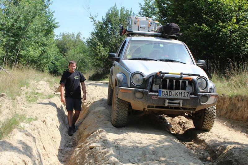

Hi, also zum Thema Geländetauglichkeit; Der KJ wurde und wird im Gelände sehr oft unterschätzt, bwz. belächelt! Vollkommen zu Unrecht wie ich meine. Auch Offroad-Kollegen wurden auf diversen Reisen eines Besseren belehrt.
Er ist komfortabel, ausrreichend groß, wendig und mit entsprechender Modifizierung auch sehr hübsch anzuschauen!
Mein KJ war ein 2,8 CRD, OME Fahrwerk, Cooper STT Reifen, ARB Stoßstange mit Winde, Dachträger, Recaros.
Ich weine ihm immer noch hinterher.
Bas Bild enstand in Rumänien.

BeitragVerfasst am: 14.10.2015 11:16:56    Titel:
ede7009 hat folgendes geschrieben:
Danke Dir,
der schaut aber gut aus! Hätte ich nie verkauft!
