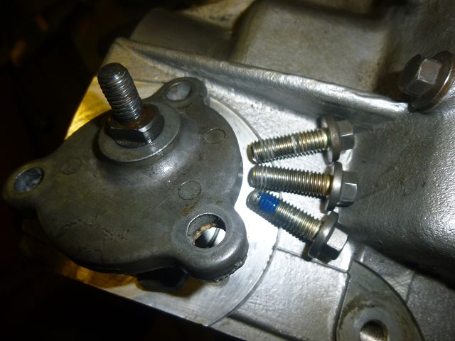

5. Diff sperren Mysterium - wie geht das man soll durch ändern der Konsole dann doch Diff Sperren können ?

Leg dich mal unter das Auto und taste den oberen vorderen Bereich des VTGs ab.
Wenn es sich dort relativ glatt anfühlt, ist dein VTG nicht für eine mech. Sperrennachrüstung vorgesehen!
Wenn dort ein Flansch mit zentrisch stehender Welle spürbar sein sollte: Herzlichen Glückwunsch! Blumen für Dich

5: siehe Kurt. Wenn dein VTG an sich sperrbar ist den Betätigungszug und Hebelchen bei einem Breaker besorgen (teuer und selten), bei Ashcroft (teuer) oder siehe oben.

Im VTG war die mitteldiffsperre bis 6/2001 wenn ich mich recht erinnere eingebaut, Ansonsten "Fühlprobe" wie Kurt es beschrieben hat.

VTG sperre ist ein MUSS und die anderen üblichen umbauten gehören auch gleich gemacht.
