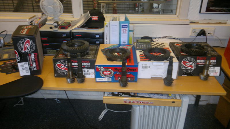

Wir haben bis heute immer ne ARB 132 in HIACE Hinterachsen reingemacht.Mit 80-50Timkens. Bis heute. Heute wars dann eine 133 mit 83-45,5 Timkens.Oder so.
....das kleine Diff....jaja. Jeden Tag was Neues.
Wir schicken prinzipiell keine "kleines Diff" Teile mehr raus. Man muss mit dem Diffklumpen im Laden stehen. Mann kann alle Diffklumpen die auf den Namen 8" hören hin und her tauschen, no problem. Aber Teile aus dem Einen ins Nächste rüber-keine Garantie. 30 Jahre alte Autos haben viele Geschichten zu erzählen.
Ich stell mich nich hin und sag ich weiss alles, ich weiss nur das alles møgliche møglich ist, Murphys Law.
Ich habe im 4Runner 5,13 Diffs, die Kleinen. Wer kann mir sagen wo die herkommen? Smile

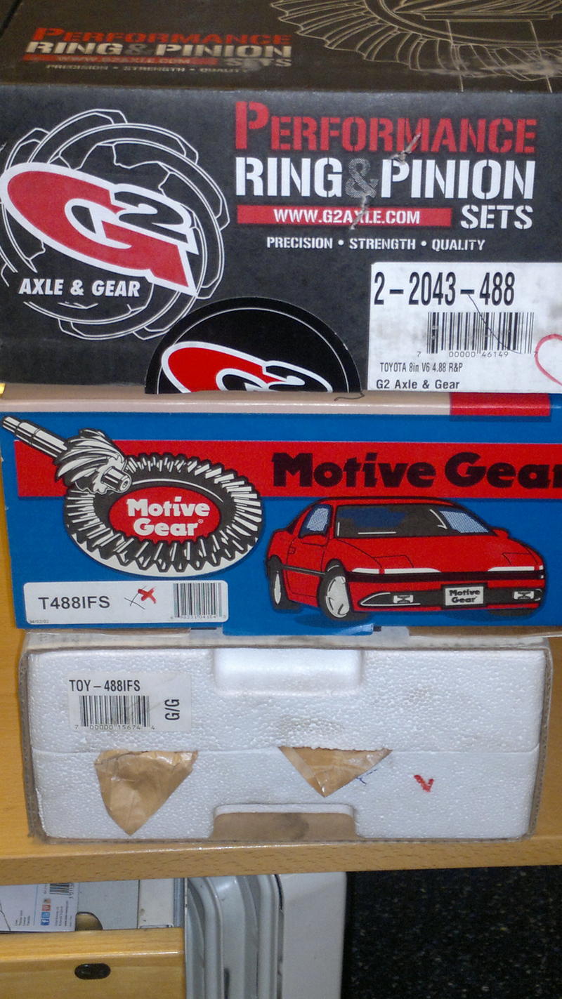

BeitragVerfasst am: 22.10.2015 13:53:15    Titel:
Marlo hat folgendes geschrieben:
Matthes hat folgendes geschrieben:
ich will doch nur ein schönes Diff als zu Hause für ne ARB traurig
Ich schau nach, Montag Smile
YES
Ok,
heute ist Montag. Smile
Ich denke das G2-2043-488 richtig ist für Dich.

Matthes
BeitragVerfasst am: 24.10.2015 22:05:56    Titel:
und das kostet?
mein altes Diff sieht Augenscheinlich noch ganz gut aus... aber hinlegen könnte man sich ja schon mal was Unsicher
Liegt bei mir auch gut. geølt und trocken.
