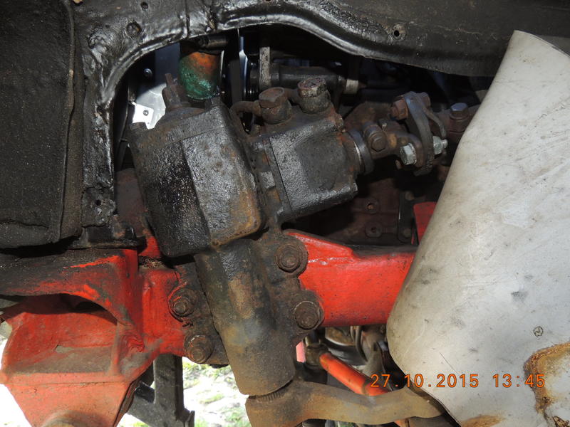

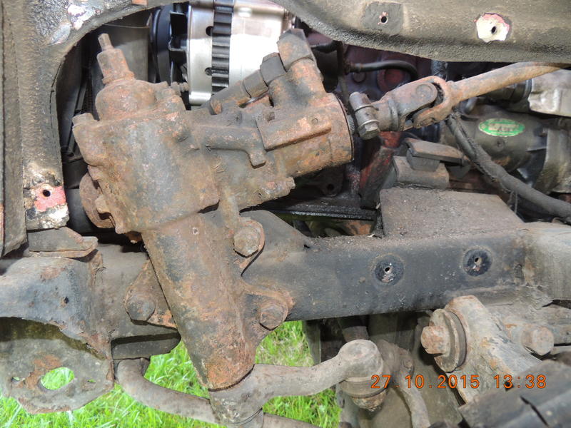

BeitragVerfasst am: 27.10.2015 17:48:34    Titel:
Y720 US-Servolenkung:
Servopumpe mit integriertem Ölbehälter
Lenkgetriebe mit 3 Befestigungsschrauben wie bei der manuellen Lenkung

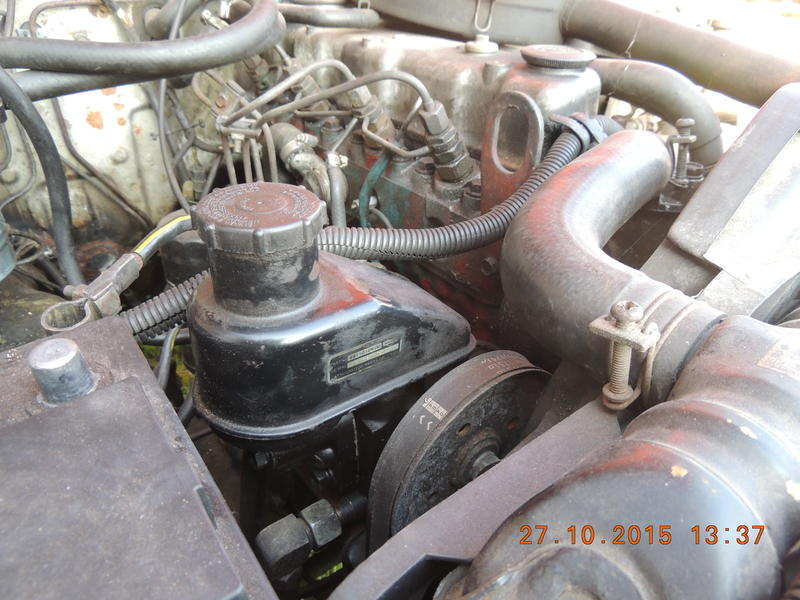

Terrano-Servolenkung bei meinem Steppenwolf:
Servopumpe mit seperatem Ölbehälter
Lenkgetriebe mit 4 Befestigungsschrauben

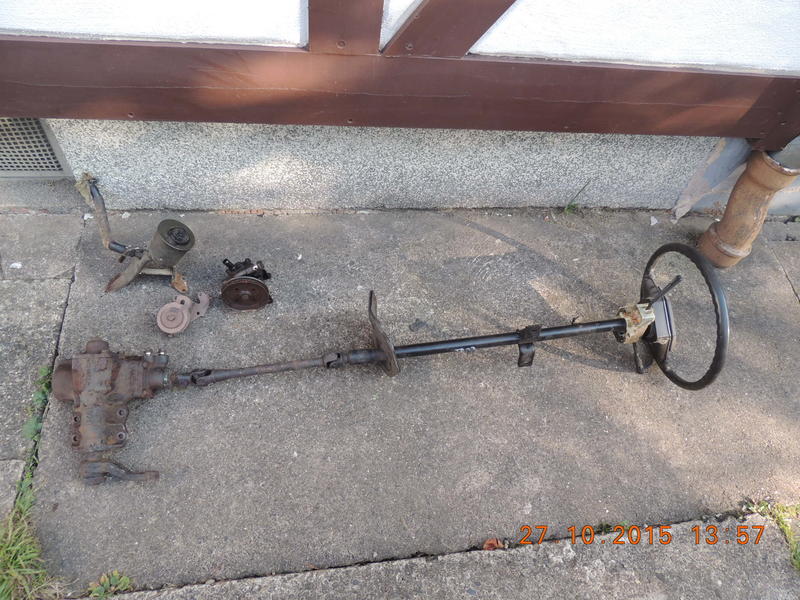

Servobauteile aus einem Y720-TD27-Umbau, den ich geschlachtet habe:
Y720-Lenksäule mit vermutlich Terrano-Servoteilen. Pumpe mit TD27-Halter.
Vorgesehen für meinen 2.Starrachser.

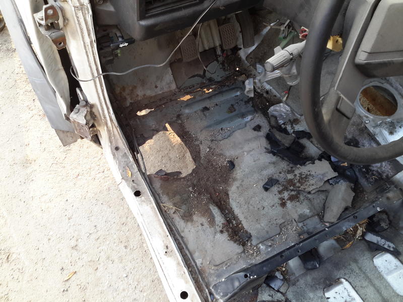

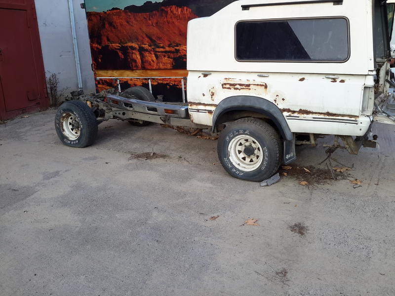

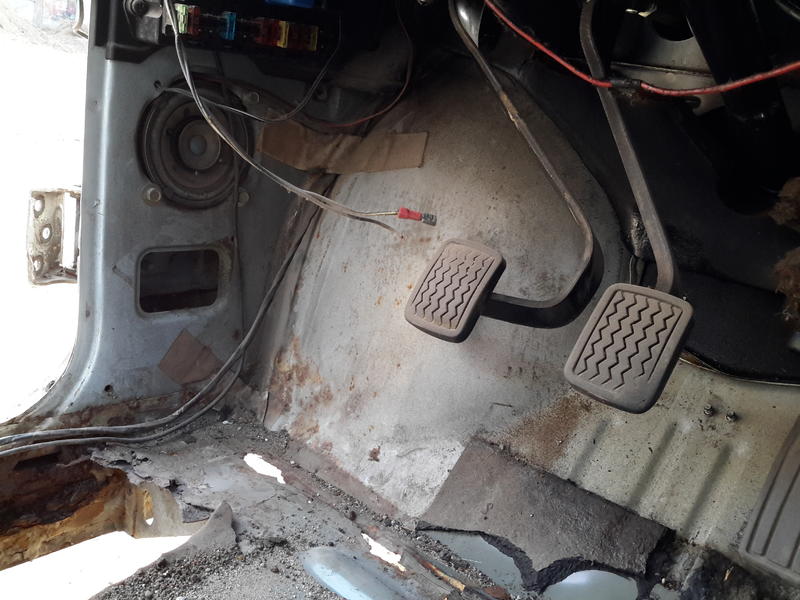

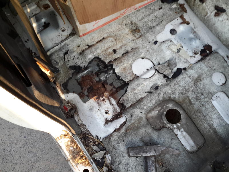

BeitragVerfasst am: 28.10.2015 15:50:49    Titel:
Hallo Stefan

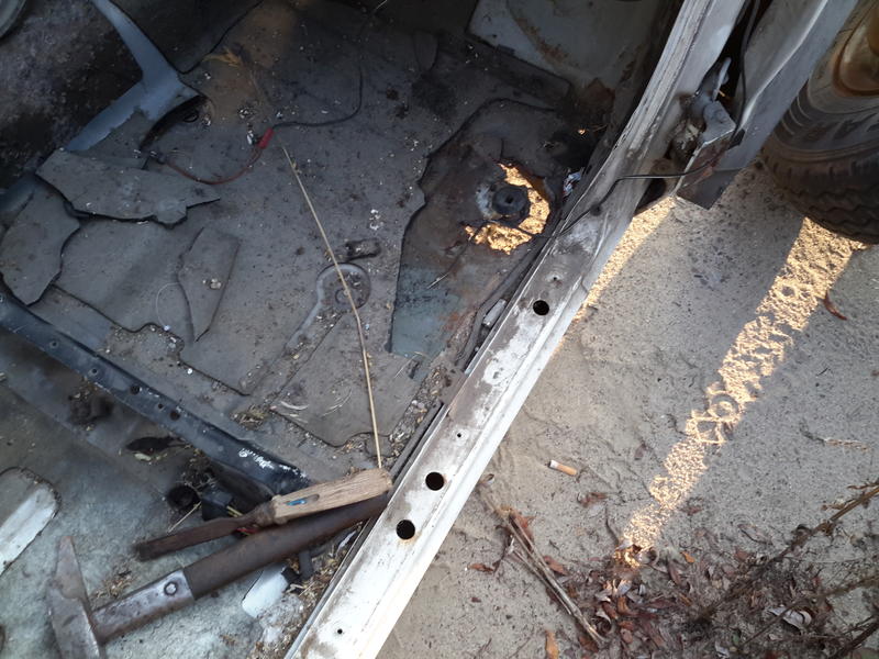

Erstmal ein paar Bilder von meinem fast Neuwagen Smile .
Morgen kommt der Kasten runter, das Fahrgestell zur Wäsche und hoffendlich gibt es keine Überraschungen.
Falls Du dich von der Servolenkung trennen würdest wäre das toll.
Schreib mir mal einen Preis, oder ruf mich an ( 0172 3862522).
Ja
Gruß Peter

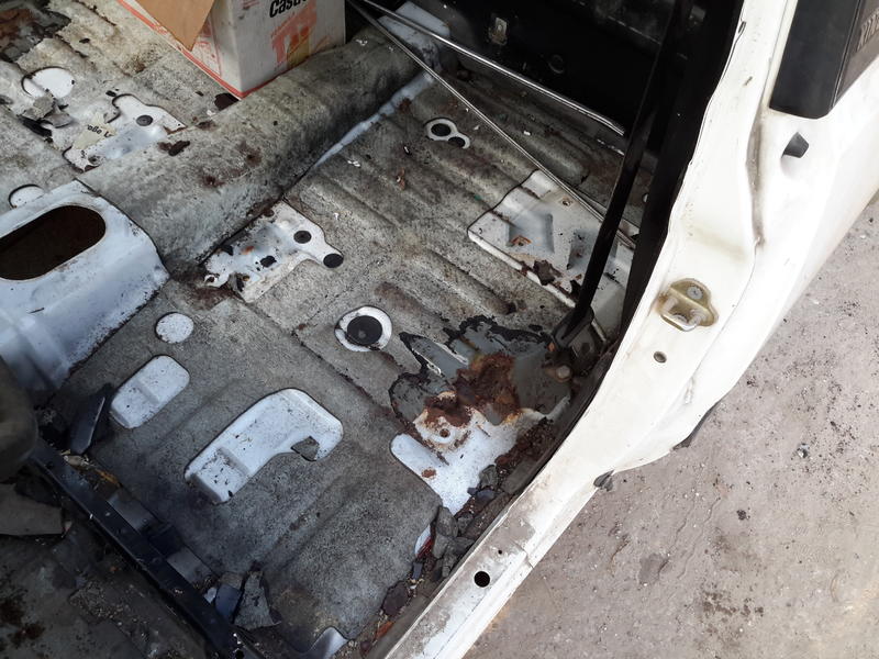

BeitragVerfasst am: 29.10.2015 23:31:03    Titel:
Hi Peter.
Na, da hast Du ja noch ein wenig Zeit, bis Du die Servolenkung brauchst. Grins
Aber wenigstens ist die Ladefläche noch in einem zu rettenden Zustand...
Schau Dir den Rahmen ab der vorderen Blattfederaufnahme genau an, ganz besonders hinter dem Tank.
Und schraub mal den Gebläsemotor raus und schau, was Dich dahinter erwartet! Ja
Frontmaske im Bereich der Kühlertraverse? Scheibenrahmen? Rückwand vom Fahrerhaus unten?
Ansonsten: all die Rostklassiker, die Nissan zu bieten hat. Nicht nur beim Y720...
Die Servolenkung ist reserviert für ein weiteres Projekt.
Schau mal nach einem rottigen alten SD25-MD21, die sollte es reichlich und für kleines Geld geben.
So oder so: wenn Du D21-Teile benutzt, musst Du den Rahmen für die 4-Punkt-Verschraubung umschweißen.
Unbedingt Hülsen in den Rahmen einschweißen dafür!
Das Servolenkgetriebe mit der Y720-typischen 3-Punktverschraubung gab es meines Wissens nur für die US-Modelle.
Wegen heftiger Versand- und Zollkosten dürfte es schwierig sein eins von dort hierher zu bekommen. Und die SD25
waren in den Staaten nicht sonderlich beliebt. Wurden ab 1985 dort nicht mehr angeboten.
Mein Erstbesitzer war aus US-Soldat, der ihn dann hier gelassen hat.
Dann viel Erfolg und ich hoffe, Du machst einen Thread auf über Deine Aktion!

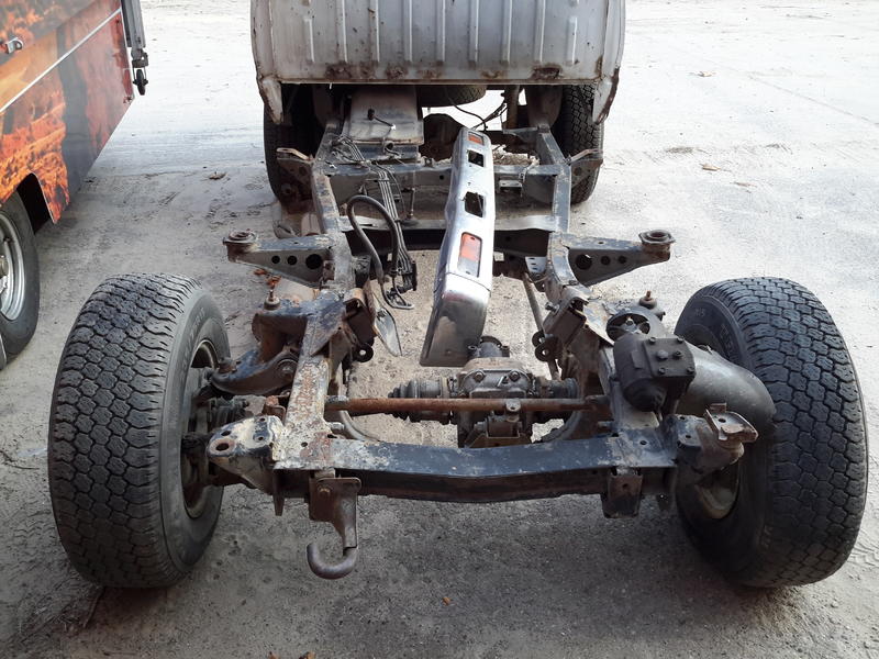

BeitragVerfasst am: 30.10.2015 10:22:38    Titel:
Hallo Stefan
Das Fahrerhaus ist fertig und geht heute zum Lackierer.
Bilder folgen Ja
Es war erstaunlich gut. Wirklich nur die Karosserieauflagen,eine kleine Stelle an der Heckwand und die Karossereiaufnahmen neben dem Kühler.
Der Rahmen ist absolut TOP.
Ich wollte in der nächsten Woche das Fahrgestell fertig machen, das das Fahrerhaus denn direkt wieder montiert werden kann.
Jetzt mein Problem :smile:Der Servoumbau macht sich am nackten Fahrgestell viel besser.
Deswegen nochmal meine Frage, ob Du Dich von Deiner Lenkung trennen würdest. Dein Projekt scheint ja noch nicht direkt aktuell zu sein.
Kenne mich in der Szene leider nicht so gut aus, das ich in absehbarer Zeit einen Schlachter finden werde.
Grüße Peter
