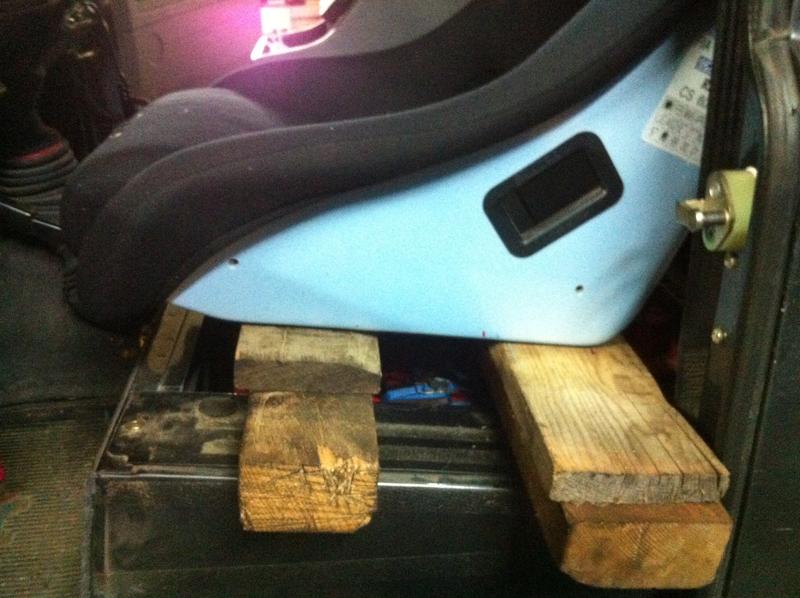

Tach die herren,
hab jetzt zwei gebrauchte sparco rev ergattert und die sollen in den 90er rein! Love it
...aber wie? Unsicher
Genial wärs natürlich wenn sie weiterhin verschiebbar wären und relativ leicht rauszunehmen (bolzen, flügelschraube, etc) um in die sitzbox zu gelangen! YES
Gibts da evtl was in der art oder hat wer ne idee oder klappt das garned!? Unsicher

Es gibt bei Sandtler verschiebbare Konsolen bzw rahmen mit Sparco-Lochmaß. In der Praxis haben sich aber bisher sämtliche beweglichen Systeme im Rennbetrieb zerlegt. Darum ist sowas bei der FIA auch explizit verboten. Verschraub die Konsolen wie vorgeschrieben mit 4 gut zugänglichen M8 und alles ist gut. Dann ist der Sitz in 2 min ausgebaut, zumindest wenn du schnell ausbaubare Sicherheitsgurte hast. Aber warum willst du den Sitz verstellen können? Normal hat man im Rennauto nur einen einzigen Fahrer. Wenn der Co auf Überführungsetappen mal fahren muß, dann hat er halt gelitten falls die Position nicht passt. Die Sitzkästen kannst du an der Seiteaufschneiden und mit Deckeln versehen oder auch ganz offen lassen. Ist ja eh nur Stauraum für Kleinkram. Die Elektrik muß da ja sowieso weg, wegen Nässe und wegen der Schrittgurte.

Sollte ich auf eigener achse anreisen wäre ein fahrerwechsel vielleicht ganz praktisch! Mein co is ca 20cm kürzer als ich! Glaub der kommt mit meiner sitzposition nicht an die pedale!? rotfl
Werd mir einfach konsolen lasern lassen mit bisserl verstellmöglichkeiten! Dann muss halt bei jedem wechsel umgeschraubt werden! Grins oder ich such mir nen grösseren co!? rotfl

Genau, der bekommt ein sitzkissen und gut is! YES
Die schrittgurte hätte ich mit ca 30grad nach hinten unten in den bereich der hinteren sitzschrauben geführt!
Un die sitzbox rein will ich nicht!

Hab mich jetzt für holzkonsolen entschieden! Die sind umweltfreundlich! YES

Der Schrittgurt muß senkrecht +/- 10° angebracht sein, sonst bringt er nichts. Da mußt du zwangsweise durch den Sitzkasten. Wenn das nicht geht, lass den Schrittgurt einfach weg. Wenn du den im Bereich der hinteren Sitzbefestigung anschraubst läuft er fast waagerecht und ist sowieso wirkungslos. Bis vor ein paar Jahren war der bei FIA auch noch keine Vorschrift.

Ah okay, dachte was gesehen zu haben dass der schrittgurt etwas flacher rausgehen kann!
Okay, dann lass ich den weg! Smile
Kannst du evtl mal messen wie hoch bei deinen konsolen das oberste loch gegenüber sitzkasten ist?
