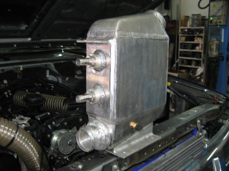

Hi wg meinem Heckmotor wird es jetzt schwierig mit der Belüftung des LLK
Hat jemand Erfahrung mit den Wassergekühlten die es so zu kaufen gibt ?

Im Grunde sogar der "geilere Scheiss" - Weil die immer arbeiten, nicht nur bei Zugwind. Aufwand ist halt größer.

Jo hab ich im Syncro.
Wllk zB:
http://magento-de.p236026.webspaceconfig.de/de/tdi-motorumbau/ladeluftkuehlung/wassergekuehlter-ladeluftkuehler.html
Wasserpumpe von Standheizungen... zB:
http://www.ebay.de/itm/Original-VW-Touran-GP2-Cross-Zusatzwasserpumpe-fur-Standheizung-Webasto-A36931-9-/221928562156?hash=item3... [Link automatisch gekürzt]
Als Kühler hab ich zB:
http://www.ebay.de/itm/WASSERKUHLER-KUHLER-FIAT-CINQUECENTO-SEICENTO-0-9-1-1-FUR-SCHALTGETRIEBE-/390918409354?fits=Make%3AFiat&a... [Link automatisch gekürzt]
Die Pumpe hab ich auf die Zündung geklemmt, dann hört man vor dem Starten ob und wie sie läuft.
Zusätzlich einen Schalter um die Pumpe bei Kälte abzuschalten.
Parallel dazu hab ich die Beleuchtung der Ladedruckanzeige geklemmt um zu sehen ob die Pumpe an oder aus ist...

Ein wassergekühlter LLK ist bei einem Heckmotor das einzig Sinnvolle, denn da Kühlluft ninzubekommen ist nicht einfach. Aber auch beim Frontmotor sehr gut, weil man schön kurze Ansaugwege hat und den eigentlichen Kühler aus dem Steinschlag-und Dreckbereich bekommt.
Ich würde die Pumpe aber durchlaufen lassen, denn zu kalte Ansaugluft gibt es quasi nicht.

Beim Bus werden auch gerne L-LLK verbaut die dann (beim 2WD) unter dem Auto hängen... nunja beim Syncro nicht sooo toll...
@Dirtrider: Weshalb soll ein zweiter Kühlkreislauf "unpraktisch" oder anfällig sein? Klar kann man auch ohne LLK fahren ... Obskur Anzahl der Fehler seit Acht Jahren: Null...
In beiden Kühlkreisläufen hab ich z.B unterschiedlichen Frostschutz und könnte somit bei Leckagen den Fehler schneller eingrenzen.

jeder bessere aufgeladene Motor arbeitet heutzutage mit einem wassergekühlten LLK.
wasser als Transportmittel zur wärmeableitung geht einfach xx mal besser als luft.
die anderen Vorteile wurde eh schon beschrieben.
WLLK findest du zu hauf im WWW ,das meiste davon kommt aus China ist von der quallität aber meist ok und echt unglaublich günstig.
http://www.enginebasics.com/Advanced%20Engine%20Tuning/Water%20vs%20Air%20Intercooler.html
